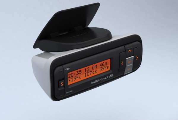

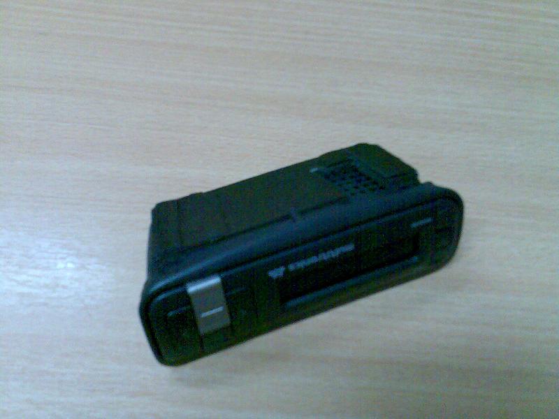

Покатавшись на автомобилях с маршрутными компьютерами и, как ни странно, наблюдая лишь за расходом топлива (моментальным, средним) появилось непреодолимое желание видеть теже функции и в своем авто...
Почитав отчеты Белого Гуся, и отдав дань уважения есму же, о маршрутных компьютерах решил остановиться на модели VG1031UPL - она идентична модели VG1031GPL, но без наворотов в виде дополнительных графических дисплеев и построения графиков (ну не настолько я изощрен в исследовательских поисках, да и стоит он подороже, хотя...).
По функциям, а их в нем более 190, модель меня вполне устроила (неожиданно было для меня найти столько полезностей в штуковине от которой я хотел только информации по расходу топлива :) ), помимо этого он имеет RGB ЖК-дисплей (24 цвета на выбор), применяется новый 16-разрядный процессор, который делает работу МК наиболее точной и быстрой. Порадовало и наличие такой функции как контроль качества топлива.
Итак...
Новый мощный бортовой компьютер Multitronics VG1031UPL предназначен для установки на инжекторные, дизельные (с поддержкой протокола диагностики OBD-2) иномарки и отечественные автомобили. Работа прибора возможна как с блоками управления (ЭБУ) различных машин, так и напрямую от датчика скорости и форсунки, что делает МК универсальным для установки.
К сожелению нам будет доступен лишь УНИВЕРСАЛЬНЫЙ режим, в котором чуть меньше функций и отсутствует режим диагностики.
Список функций доступных в универсальном режиме:

На практике сделал вывод, что из перечисленных функций есть дублирующие друг-друга. :wink: Так что в реальности их меньше...

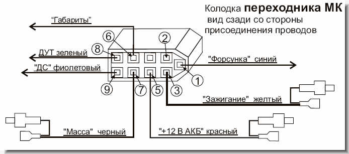

СообщениеДобавлено: 16 июл 2008, 10:52
Я покупал тут: http://www.bortovik.kiev.ua/ - это официальный продавец этих приблуд в Украине от М-электроникс. Стоило 690грн + 0,75%, на следующий день доставили Экспресс-Почтой.
По установке подробнее расскажу после установки (планирую заняться этим в субботу), но придется подключаться к ЭБУ и электросети авто.
Провода для подключения:
1. Датчик скорости - ЭБУ
2. Датчику уровня топлива - Щиток приборов
3. Форсунка - ЭБУ
4. Масса
5. +12В на АКБ
6. Зажигание
7. Габариты
Распиновка ЭБУ есть в Легионовской книге, но чуть позднее выложу сюда.

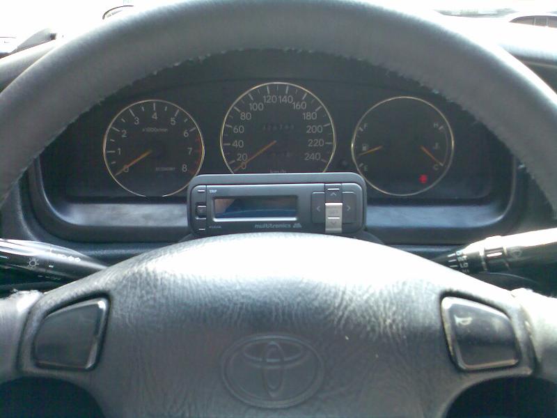

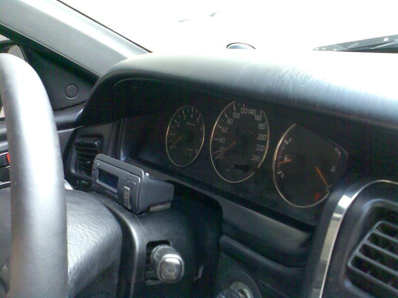

Привет, придумал уже куда его поставить??

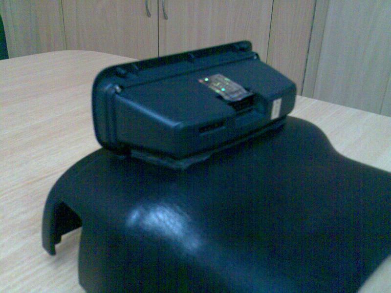

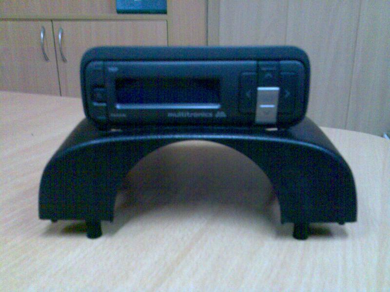

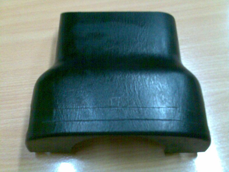

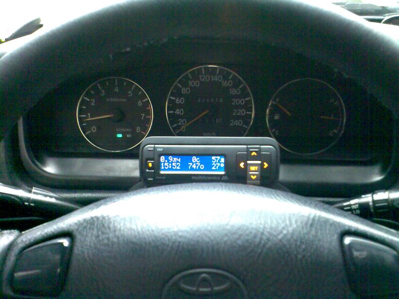

СообщениеДобавлено: 17 июл 2008, 16:04

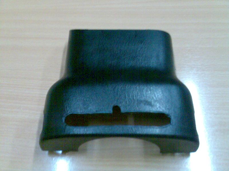

Поставил туда куда и хотел - на рулевую колонку сверху, предварительно немного доработав крышку рулевой колонки, т.к. доработка корпуса МК аутоматычно снимает его с гарантии :D . Вырезал в верхней крышке колонки прорезь для выступающих частей корпуса МК дабы он сел глубже и не загараживал приборку... МК я прикрепил с помощью двустороннего скотчя (несколько слоев, чтобы приклеить по всему изгибу крышки рулевой колонки), держится на ура.

Канечно подключил!
Особо выдумывать не стал и сделал так же как и Белый Гусь
1. Форсунку - к контакту ЭБУ под названием #10 (#20, #30, #40 - также являюся форсунками)
2. Не подключается - заизолировал
3. Зажигание - на контакт кнопки обогрева заднего стекла на котором появляется +12В при повороте ключа в положение "ON"
4. Отсутствует
5. +12 АКБ - на магнитолу
6. Габариты - на контакт кнопки обогрева заднего стекла на котором появляется +12В при включении габаритов (служит для напоминалки о невыключеных габаритах при выключении зажигания)
7. Массу - на корпус
8. Датчик уровня топлива - к контакту ДУТ на спидометре
9. Датчик скорости - к контакту ЭБУ под названием SPD
Первый раз ошибся немного с подключением "Зажигания" - законнектил на контакт кнопки обогрева заднего стекла на котором появляется +12В при включении зажигания и пропадает если включить обогрев заднего стекла :? , но уже все исправил.

Комментарий к файлу: Распиновка колодки подключения VG1031UPL/GPL

SoVa, с размещением МК на рулевой колонке ты здорово придумал :) Со временем, возможно, поступлю таже. Потому как мое размещение в левом верхнем углу лобового стекла уже слишком близко для моих дальнозорких глаз, приходится голову отжирафливать подальше ;)

Подниму давно забытую тему и надеюсь в скором будущем повторить подвиг Валентина :-)
Вот только бы кто дал поупражняться в вырезании в пластиковой накладке рулевой.
На Каринке, которую "раздевают" под чутким руководством PPetra, её уже не оказалось(
