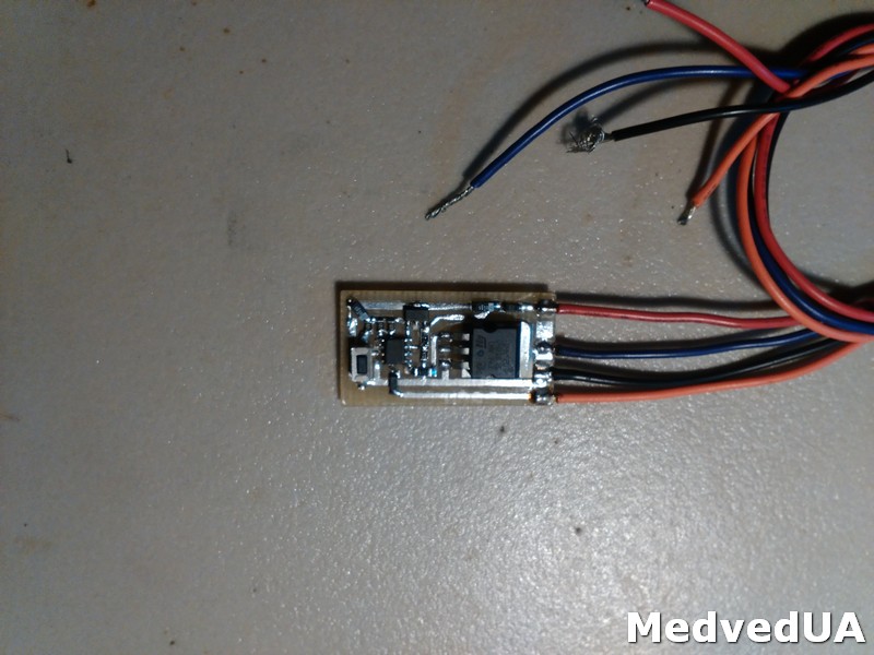

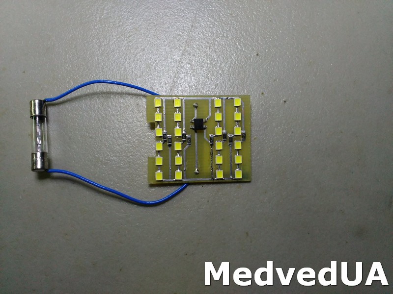

Микрофабрика по просьбам потенциальных заказчиков освоила кустарно серийное производство светодиодных светильников и не только :!:
Цвет подсветки по желанию заказчика - белый хол,белый теп,синий,красный,зеленый и желтый.
Для Carina E
Плафон центральный(люк) - 250 гр.
Плафон центральный(без люка) - 250 гр.
Плафон штурманский(люк) - 250 гр.
Плафон штурманский(очечник) - 200 гр(пара).

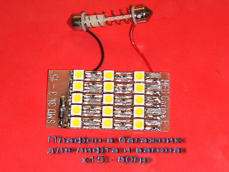

Плафон задний(лифтбек,вагон) - 200 гр.
Плата подсветки печки - 250 гр.
Т10 Габариты - 200 гр(пара).
Модуль подсветки прикуривателя - 50 гр.
Посветка приборки супер яркая - комплект - 500 гр ( Т22VDO,Т18 ) - двухканальная.
Посветка приборки супер яркая - комплект - 700 гр ( только Т18 ) - трёхканальная.
Контроллеры подсветки приборок поставляются отдельно.
Для Camry V30
Плафон задний(багажник) - 200 гр.
Контроллеры
Контроллер ЛЕД подсветки трехканальный - 400 гр.
Диммер "вежливый свет" на микропроцессоре - 200 гр.
Контроллер ЛЕД подсветки двух канальный - 200 гр.
Монтаж модуля прикуривателя
Монтаж центрального плафона
Монтаж диммера салона
Схема подключения диммера приборки
Монтаж подсветки печки
Монтаж приборки Т22 и переделка штатного регулятора
Установка платы багажника Camry V30

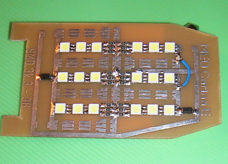

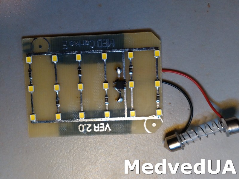

Плата центрального плафона в комплектации с люком.
Комментарий к файлу: Плафон центральный - комплектация люк
IMG_0437.jpg [ 206.86 KIB | Просмотров: 92317 ]

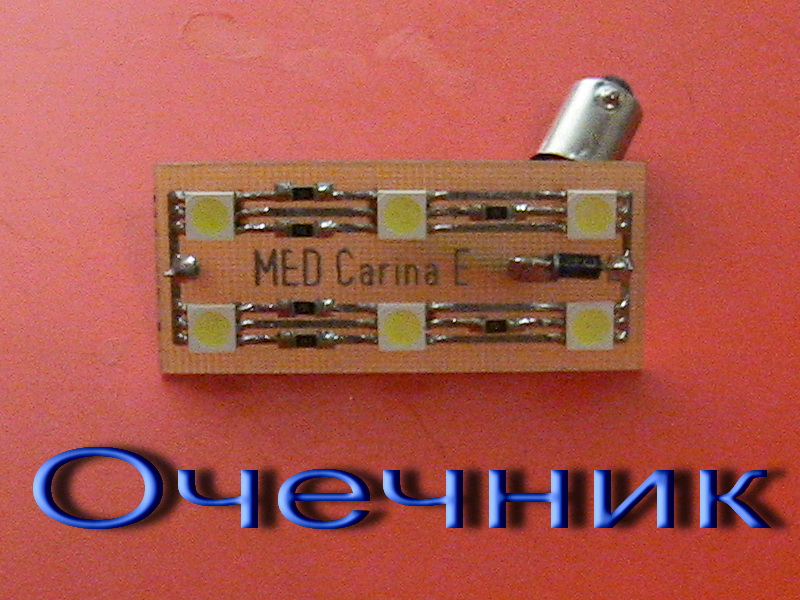

Комментарий к файлу: Очечник
Очечник.jpg [ 207.39 KIB | Просмотров: 86453 ]

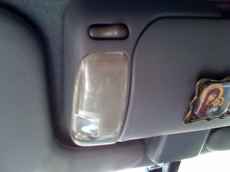

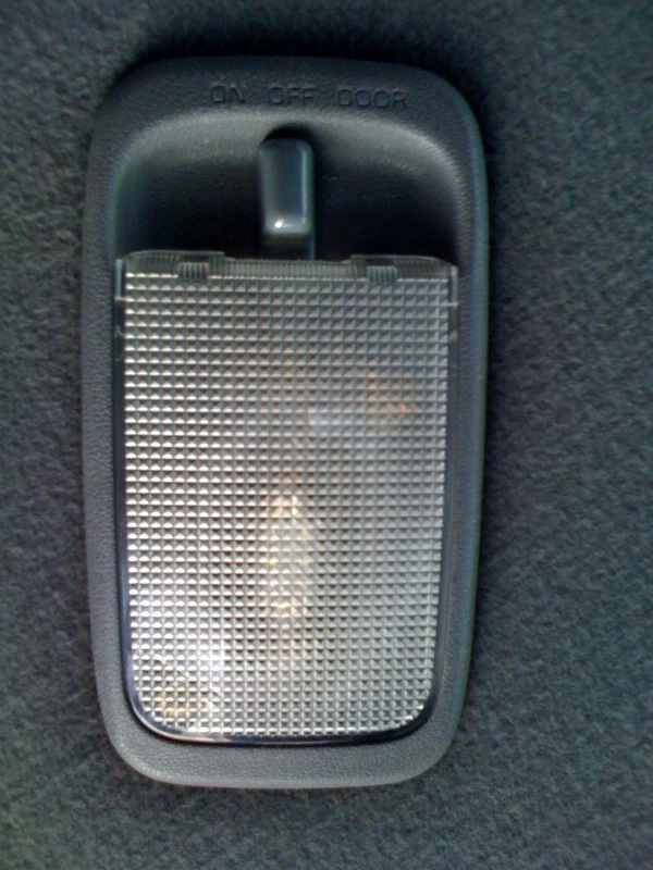

У меня вот такое вот чудо японской мысли в центре, возле зеркала ваще фиг его знает как его курочить шоб до лампы добрацца)

СообщениеДобавлено: 19 апр 2010, 12:44
Для понимания врпроса влезет или ? На центральном плафоне сними стекло и промерь выемку внутри стекла - габарит плафона 105х60мм и базировался при изготовлении именно по внутреннему габариту стекла.
По поводу передка такого как у тебя - вариантов пока никаких :!:
В Днепре с таким плафоном пока никого.
Для того чтобы такой сделать нужен образец плафона в руках.
Или ставить туда только то что предлагают рынки на замену лампочек.

Medved, центральные плафоны на каринах разные! Только вспомнил.. Блин как я мог забыть.... Есть такой как у нас и такой как у Димы_Р... Там скользящий контакт (который вкл подсветку находится прям под стеклом... А у нас спрятан во внутрь....
СообщениеДобавлено: 19 апр 2010, 14:15
На рисунке Astra_K как раз изображен плафон не такой как у нас....
СообщениеДобавлено: 19 апр 2010, 14:17
Astra_K, сними стекло центрального плафона и приложи бумажку, вырежи как бы туда поместилась плата... и выложи здеся с указанием размеров :wink:
СообщениеДобавлено: 19 апр 2010, 15:05
А еще лудше кроме замеров сделай фото плафона без стекла и стекла изнутри и рядом приложи линейку чтобы промасштабировать хотябы примерно.
Идеальный вариант прислать плафон со стеклом :!:

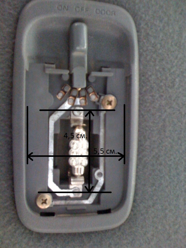

СообщениеДобавлено: 19 апр 2010, 17:44
Вот мой фонарь без стекла. Выходит что плата должна быть прямоугольной (размеры указаны на рисунке с запасом по пару мм. от торцов). Плюс еще нада перекрутить контакт в другую сторону, только тада плата станет. По ходу еще вопрос, а какой толщины вся конструкция выходит?

СообщениеДобавлено: 19 апр 2010, 22:13
Максимальная высота деталей 2,5-3мм+плата 1мм+скотч двусторонний дя монтажа платы в плафоне.

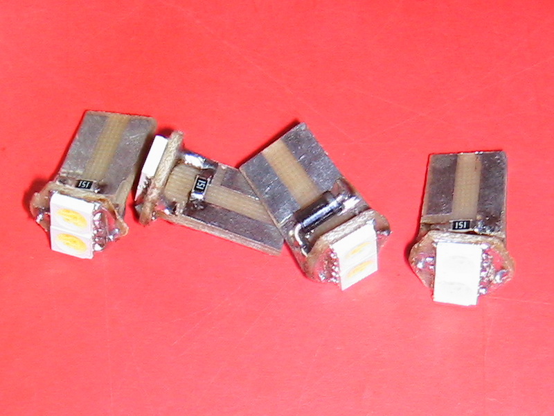

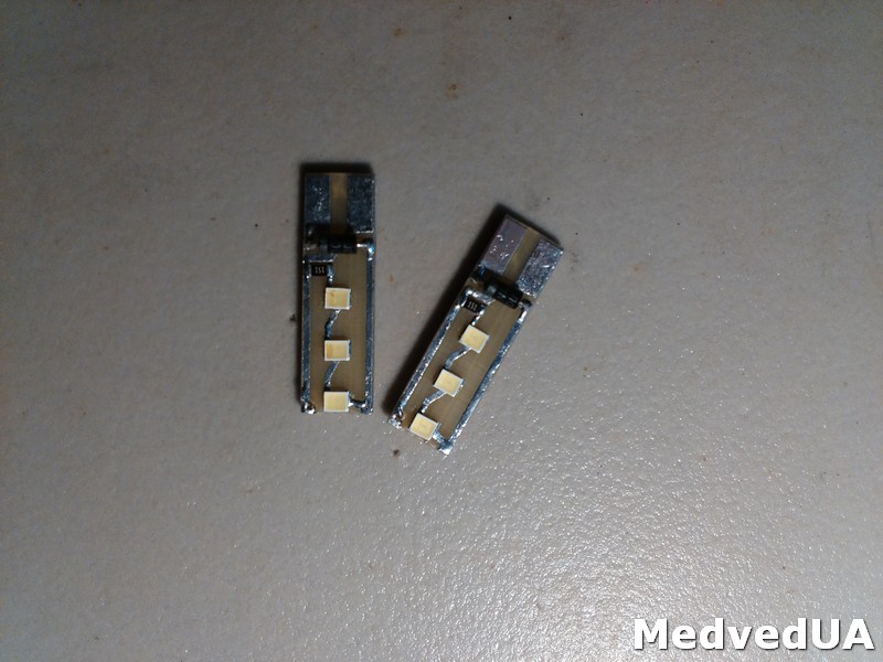

Микро (med custom) фабрика представляет - микро девайс - штуковина предназначена для установки вместо ламп формата Т10 в ангельские глазки или приборку :!:
Причем данная идея пришла первой не мне 8)
Автор идеи Dima воплощение Medved ,тестировать будет Dima.Стоимость одной (лампы) - 25гривен :!:

Кст. в диодах под цоколь Т10 (фото выше) установлены 2шт 3х кристальных диодов :wink: И получается мега сладкое предложение в приборку и т.д....
Т.к. другие подобные диоды или дорогие или более слабые... На ледлампе самые простые "аналоги":
с одним 3х кристальным смд стоит 14 грн.
лампа с 5ю однокристальными смд стоит 19 грн... :wink:

где берем - на рынке :) берутся обычные 3х кристальные смд диоды, смд резисторы. рисуется и травится плата. вырезается, и на нее напаиваются диоды :)
поверь результат будет :)
у меня сейчас стоят оранжевые с яркостью 200 мкд. Т.е. 4 шт (в одной лампе 4 однокристальных смд) светит 800 мкд. в глазах их 16 шт. Итого 12800мкд.
Расчетная яркость новых диодов - 4500 мкд. Т.е. 2 шт светят 9000 мкд. Итого 16 шт дают 144000 мкд :lol: Разница с 12800 налицо :lol:
