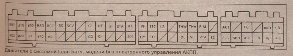

Я покупал тут: http://www.bortovik.kiev.ua/ - это официальный продавец этих приблуд в Украине от М-электроникс. Стоило 690грн + 0,75%, на следующий день доставили Экспресс-Почтой.
По установке подробнее расскажу после установки (планирую заняться этим в субботу), но придется подключаться к ЭБУ и электросети авто.
Провода для подключения:
1. Датчик скорости - ЭБУ
2. Датчику уровня топлива - Щиток приборов
3. Форсунка - ЭБУ
4. Масса
5. +12В на АКБ
6. Зажигание
7. Габариты
Распиновка ЭБУ есть в Легионовской книге, но чуть позднее выложу сюда.

Привет, придумал уже куда его поставить??
СообщениеДобавлено: 17 июл 2008, 16:04
Поставил туда куда и хотел - на рулевую колонку сверху, предварительно немного доработав крышку рулевой колонки, т.к. доработка корпуса МК аутоматычно снимает его с гарантии :D . Вырезал в верхней крышке колонки прорезь для выступающих частей корпуса МК дабы он сел глубже и не загараживал приборку... МК я прикрепил с помощью двустороннего скотчя (несколько слоев, чтобы приклеить по всему изгибу крышки рулевой колонки), держится на ура.

Практически любая, но ети модели UPL/GPL имеют балее быстродействующий процессор и могут считывать параметры до 4-х раз в секунду, поэтому я выбрал такой.
у нас OBD-1 ИМХО
У нас доступен лишь универсальный режим, который используется при подключении к форсунке и датчику скорости - отсюда все вытекающие измерения. OBD-протоколы у нас отсутствуют, если я все правильно понял из перекопанной инфы и со слов продавца - Он начал использоваться уже после 97 года.

Канечно подключил!
Особо выдумывать не стал и сделал так же как и Белый Гусь
1. Форсунку - к контакту ЭБУ под названием #10 (#20, #30, #40 - также являюся форсунками)
2. Не подключается - заизолировал
3. Зажигание - на контакт кнопки обогрева заднего стекла на котором появляется +12В при повороте ключа в положение "ON"
4. Отсутствует
5. +12 АКБ - на магнитолу
6. Габариты - на контакт кнопки обогрева заднего стекла на котором появляется +12В при включении габаритов (служит для напоминалки о невыключеных габаритах при выключении зажигания)
7. Массу - на корпус
8. Датчик уровня топлива - к контакту ДУТ на спидометре
9. Датчик скорости - к контакту ЭБУ под названием SPD
Первый раз ошибся немного с подключением "Зажигания" - законнектил на контакт кнопки обогрева заднего стекла на котором появляется +12В при включении зажигания и пропадает если включить обогрев заднего стекла :? , но уже все исправил.
Комментарий к файлу: Распиновка ЭБУ. Двигатель 4A-FE LB
PIN-ЭБУ-4AFE-LB-БЕЗ-АКПП.jpg [142.49 KIB]
Комментарий к файлу: Распиновка колодки подключения VG1031UPL/GPL
2e4a50ea7d48.jpg [ 30.25 KIB | Просмотров: 45618 ]
