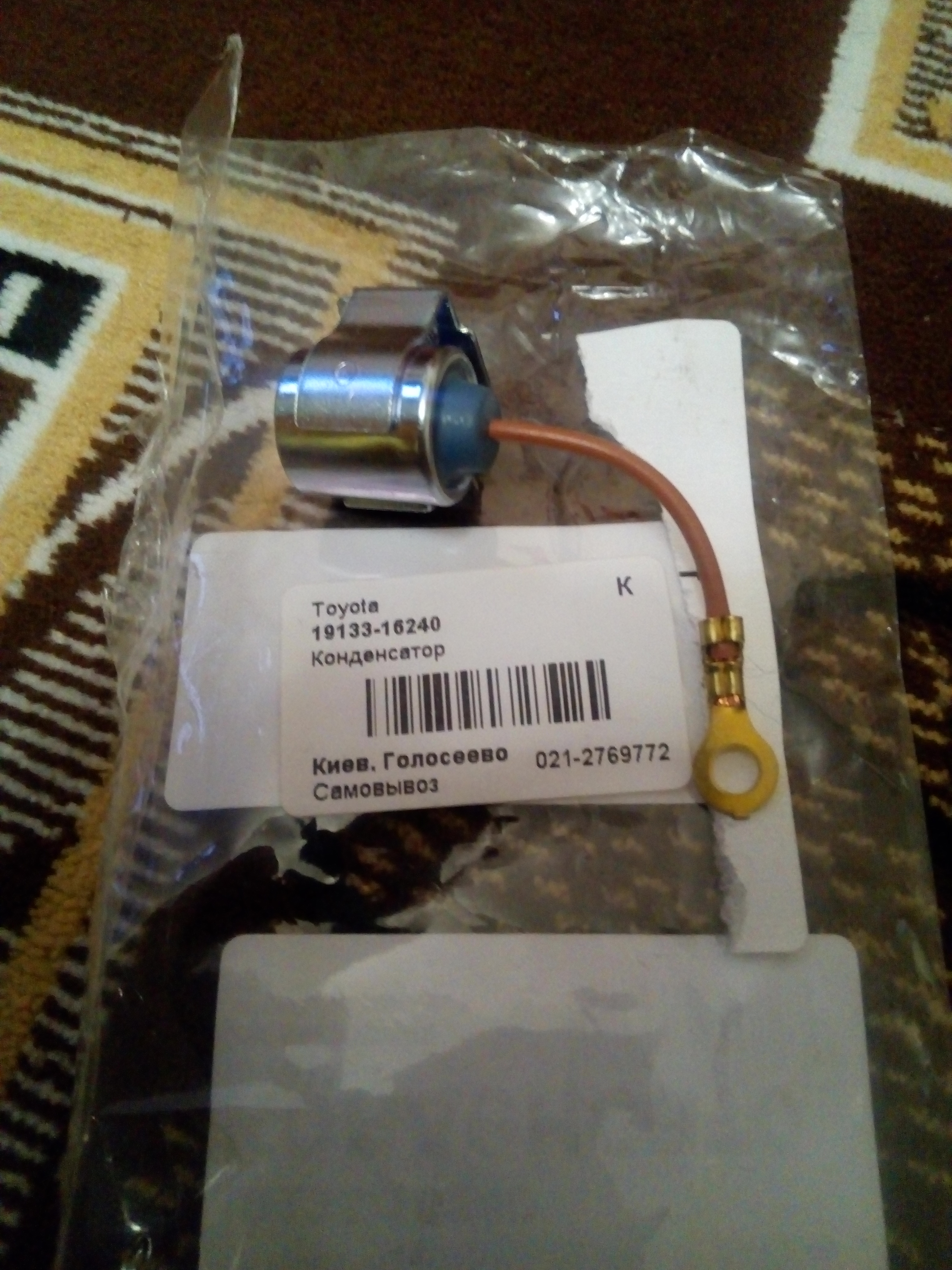

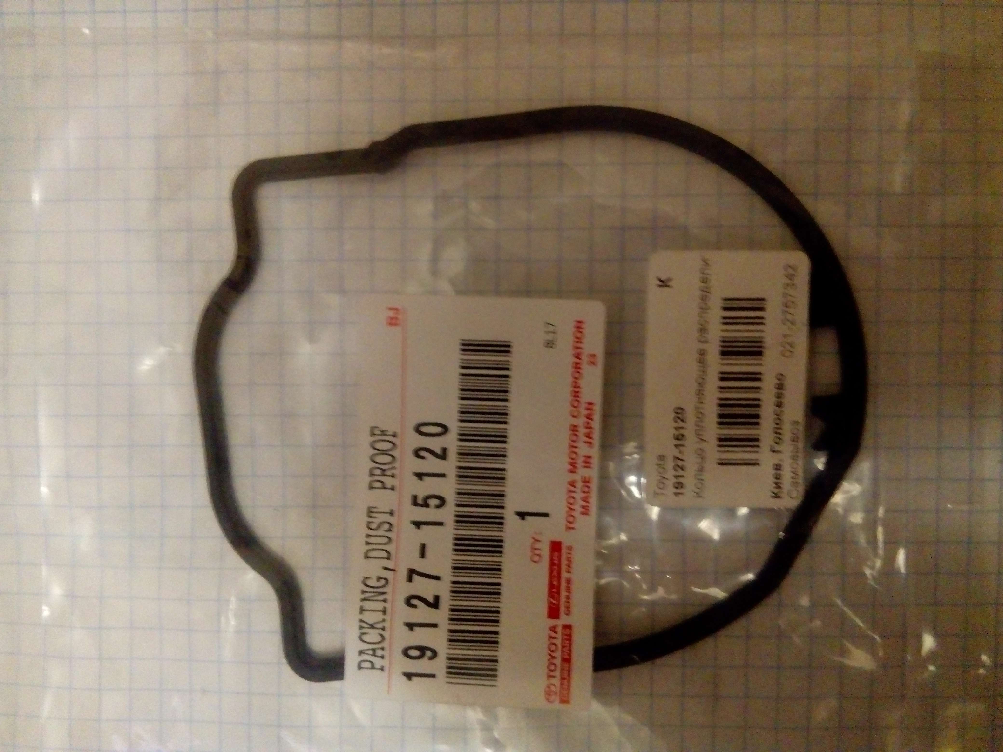

первая партия запчастей, немного фото
IMG_20190729_221411.jpg [ 174.37 KIB | Просмотров: 33972 ]
IMG_20190729_221451.jpg [ 169.01 KIB | Просмотров: 33972 ]
IMG_20190729_221522.jpg [ 118.69 KIB | Просмотров: 33972 ]
IMG_20190729_221547.jpg [ 113.22 KIB | Просмотров: 33972 ]

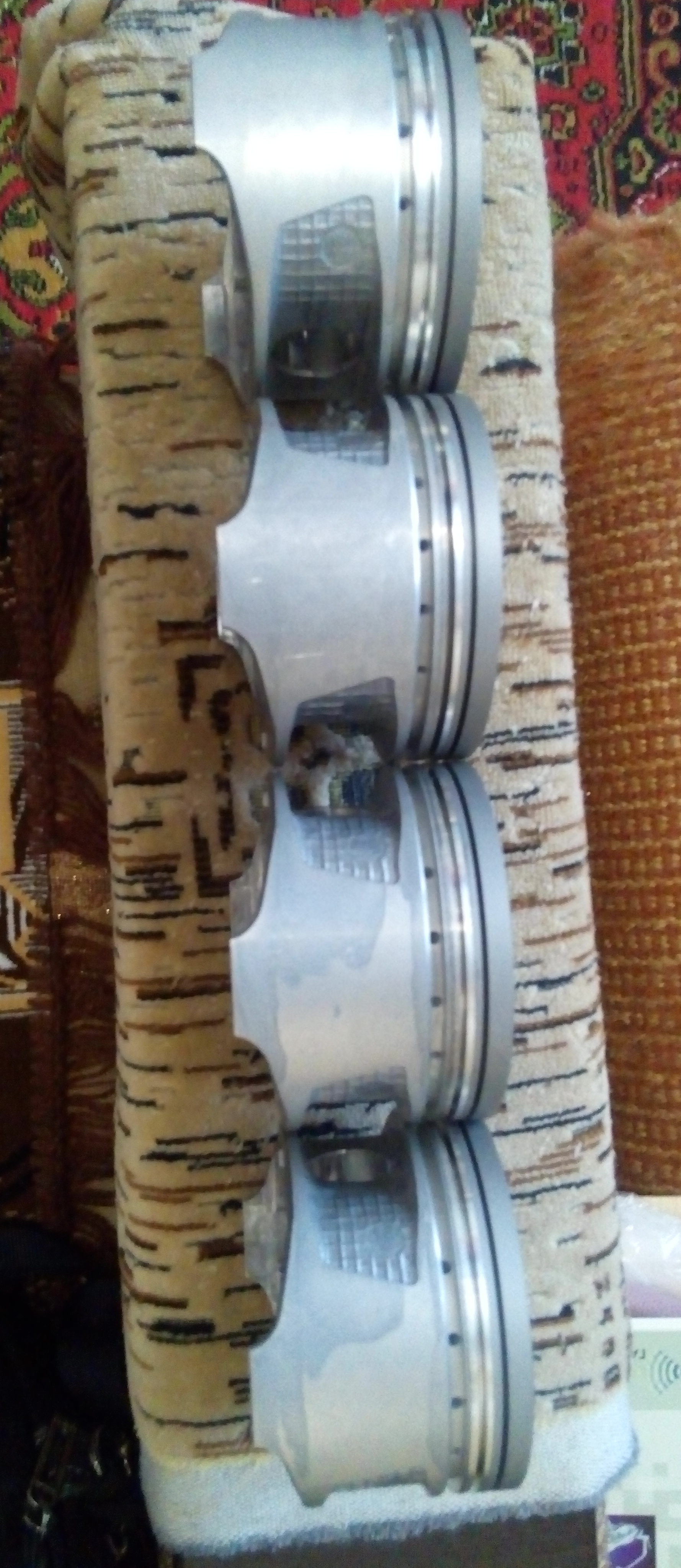

каналы в поршнях рассверлим до 2,5

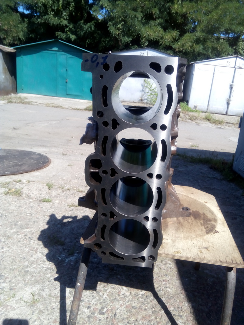

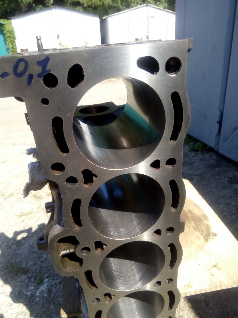

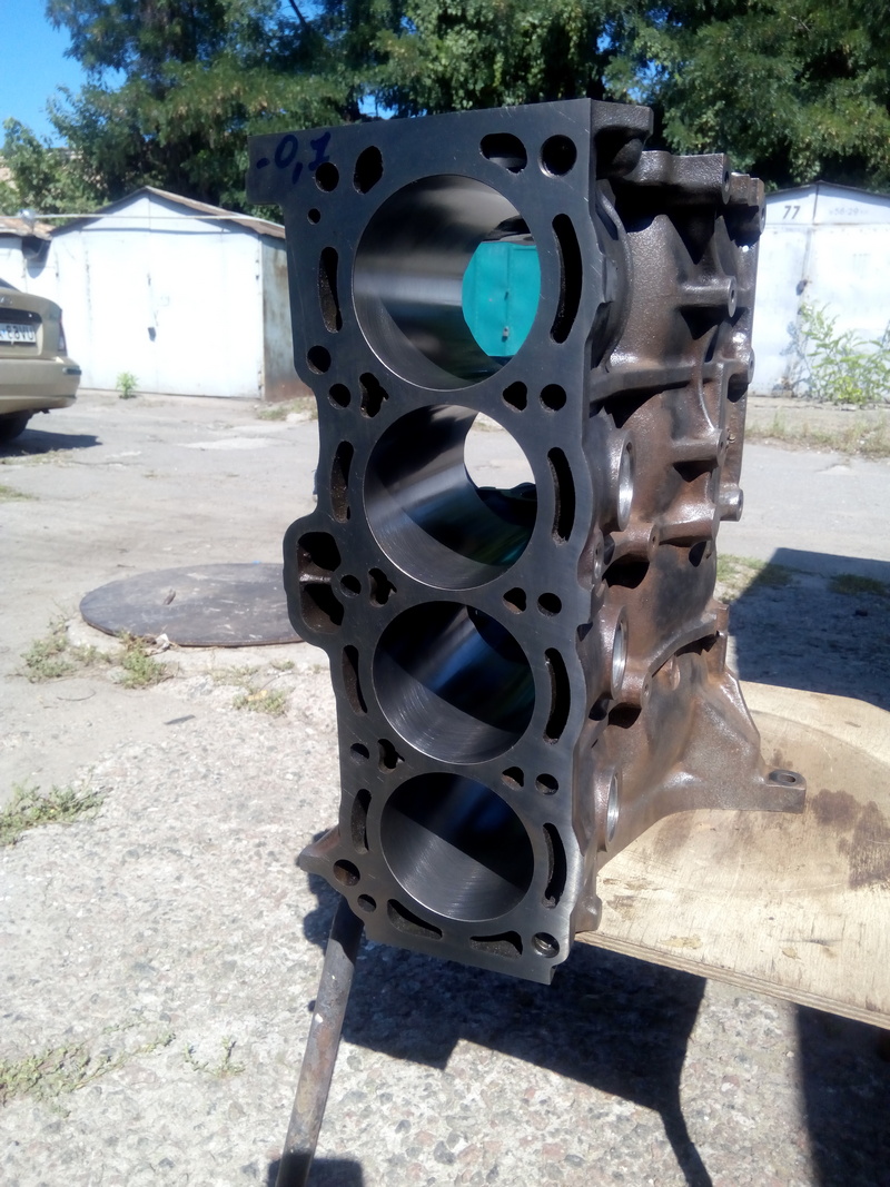

коленвал, голову и блок растачивали и шлифовали здесь http://promotor.ua/Promotor-WEB/
IMG_20190824_141010.jpg [ 263.3 KIB | Просмотров: 31897 ]
IMG_20190824_141030.jpg [ 353.97 KIB | Просмотров: 31897 ]
IMG_20190824_141036.jpg [ 326.44 KIB | Просмотров: 31897 ]

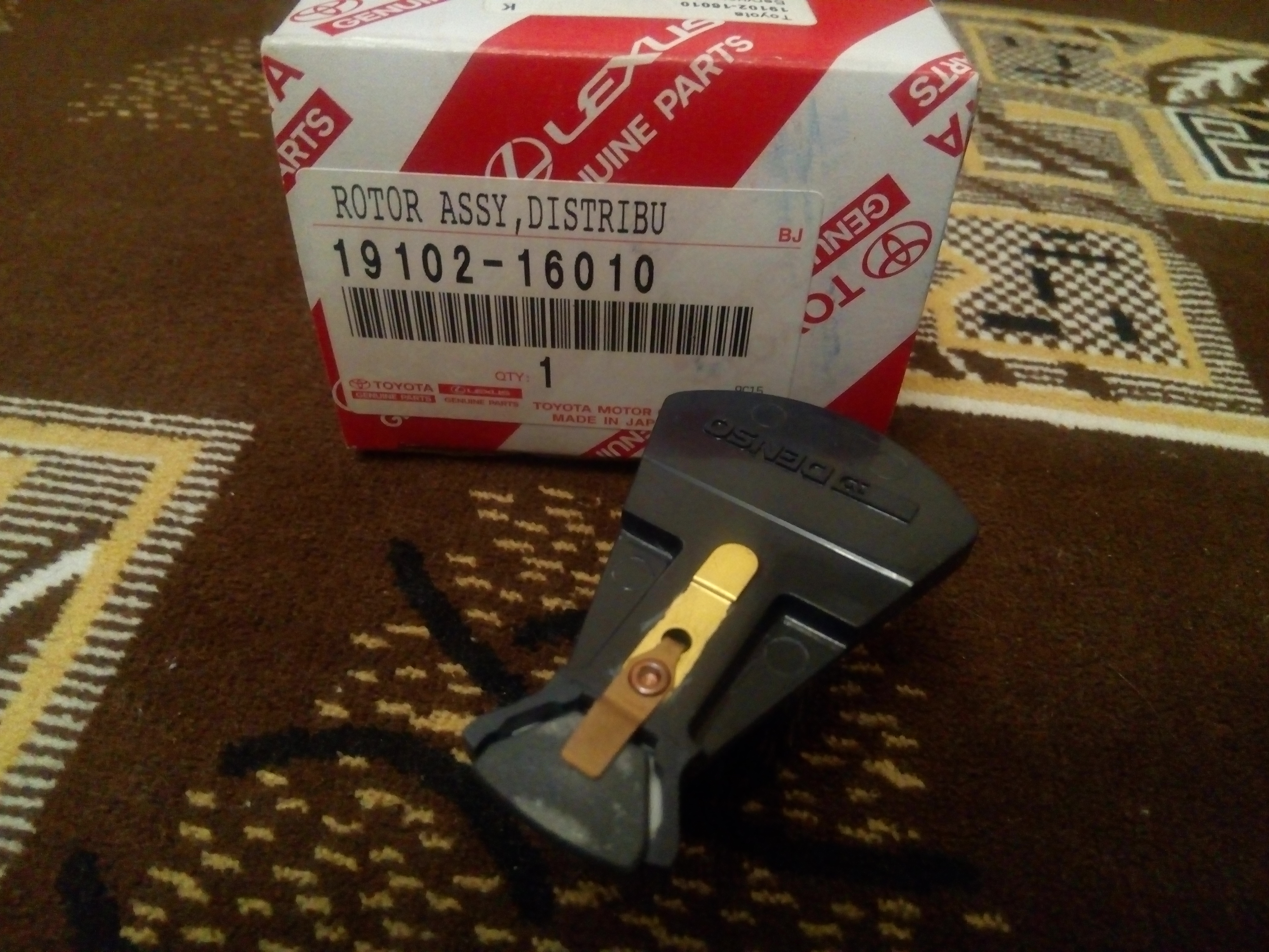

СообщениеДобавлено: 28 апр 2020, 22:46
краткий список запчастей
IMG_20190826_191527.jpg [ 171.48 KIB | Просмотров: 31897 ]
IMG_20190826_191607.jpg [ 234.1 KIB | Просмотров: 31897 ]
IMG_20190826_191837.jpg [ 227.52 KIB | Просмотров: 31897 ]
IMG_20190826_191927.jpg [ 209.61 KIB | Просмотров: 31897 ]
IMG_20190826_192023.jpg [ 215.58 KIB | Просмотров: 31897 ]
IMG_20190826_192249.jpg [ 228.86 KIB | Просмотров: 31897 ]
IMG_20190826_192534.jpg [ 222.17 KIB | Просмотров: 31897 ]
IMG_20190826_192621.jpg [ 223.46 KIB | Просмотров: 31897 ]
IMG_20190826_192653.jpg [ 154.59 KIB | Просмотров: 31897 ]
IMG_20190826_192740.jpg [ 147.42 KIB | Просмотров: 31897 ]

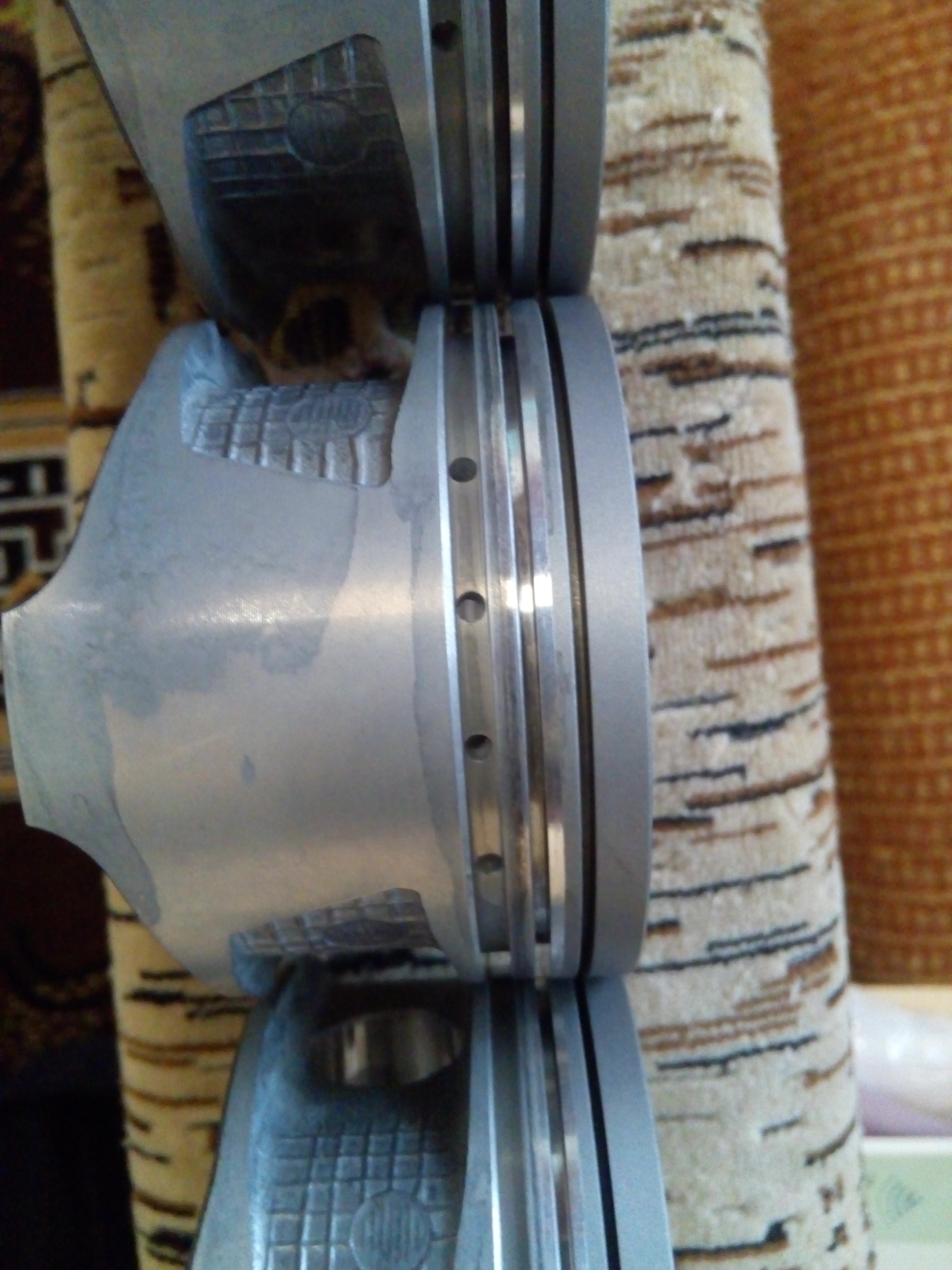

СообщениеДобавлено: 28 апр 2020, 22:48
отверстия в поршнях просверлил на 2,5 мм
IMG_20190830_134445.jpg [ 1.74 MIB | Просмотров: 31897 ]
IMG_20190830_134510.jpg [ 3.07 MIB | Просмотров: 31897 ]
