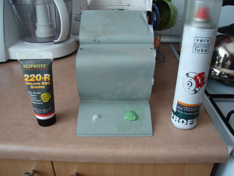

СообщениеДобавлено: 15 авг 2010, 15:38
Вот в домашних условиях при наличии 2-х смазок суппортов разных производителей был произведен эксперимент на соостветсвтвие заявленным свойствам.
РЕЗУЛЬТАТ
Dmitry_R отдельный респект за доставку участника 220 R, также было отправлено и получено "на развес" 2000 - для обработки пластин, пружинок и посадочных плоскостей дисков, но участие не принимало так как свойства немного другие
ФОТО В ОБРАТНОМ ПОРЯДКЕ.
Комментарий к файлу: немного под струю воды!!!
DSC02937.jpg [ 48.15 KIB | Просмотров: 71053 ]
Комментарий к файлу: после 2 мин
на фото не видно но зеленая смазка кипела в стиле манки
DSC02936.jpg [ 46.59 KIB | Просмотров: 71053 ]
Комментарий к файлу: после 30 сек.
DSC02935.jpg [ 52.89 KIB | Просмотров: 71053 ]
Комментарий к файлу: на газ под самый маленький огонь на куске цинка
DSC02934.jpg [ 48.27 KIB | Просмотров: 71053 ]
Комментарий к файлу: участники
DSC02933.jpg [ 69.18 KIB | Просмотров: 71053 ]

Результат :arrow: :arrow: явно не впользу балончика - эту каку похоже начало убивать на 100 градусах.
adyrov а она просто водой без нагрева не размывается :?:
СообщениеДобавлено: 15 авг 2010, 18:28
размывается

adyrov, даже ну думал, что тебя так зацепит, что бы реально протестировать. Молодец.
Можешь позаливать образцы смазок крутым кипятком. А ещё лучше струя перегретого пара (бытовой паро-очиститель), для фуфлыжных смазок это смертельно, такой тест пройдут только настоящего качества продукты.
PS
У 220R заявленный предел +299
у Верилюб/Хадо +400
На практике выходит параметры одной из смазок - лапша на уши, а не тех параметры. Это все навевает грустные размышления о заявленных параметрах всех остальных продуктов этой фирмы, т.е. врут и не краснеют (я уже раньше высказывал свои сомнения по поводу их заявлений и обещаний, типа - "лучший в мире" и т.д.).
Не уж то жажда денег настолько велика, что даже человеческие жизни не ценятся...
