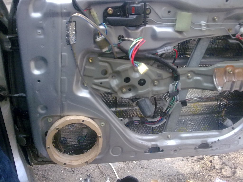

сегодня выдался замечательный денек, и я с Каришей провел не много времени... :roll:
частично обклеена правая дверь, и установлен подиум
эту дверь было куда легче и приятней делать чем водительскую, всетаки не 0 градусов :?

Дима колись подиумы делал просто кольца или давал наклон назад и вверх :?:
СообщениеДобавлено: 26 апр 2010, 09:36
с наклоном.

СообщениеДобавлено: 26 апр 2010, 09:41
наклон не большой, иначе не станет штатная решетка на место, но думаю такого наклона достаточно, главное чтоб дины не стояли на одной оси, чтоб не образовывалось стоячих волн

может позже созрею на переделку дверных карт, тогда и наклон чуть увеличу

Вопрос на засыпку ,если динамики стоят в задних дверях куда нужно делать наклоны также как и передние в центр салона или ориентировать в точку между головами задних пасажиров :?: по этому вопросу нигде ненашел хорошей инфы.
СообщениеДобавлено: 26 апр 2010, 21:49
скажу так, я свои из задних дверей извлеку, будет только фронт и саб в багажнике.
а направлять нужно под наклоном к центру салона, чтоб задние дины не оттягивали звуковую сцену назад...

СообщениеДобавлено: 03 май 2010, 09:27
а смысл заклеивать вибропластом ребра.-он же должен быть наклеен на железо. вместо него на это место можно пористый сплэн чтоб убрать звуки.
СообщениеДобавлено: 03 май 2010, 13:44
Тут вопрос спорный . Я себе клеил не сплен ,а битомат 5мм толщиной поролон изрядно пропитаный битумом. Клеил на металл двери между карточкой и дверью и в процессе сборки натупил с настройками стеклоподъемника - теперь рука не поднимается переделывать.
СообщениеДобавлено: 03 май 2010, 22:56
без обид, но взгляни для начала на фото 117, это раз
дваз, внешняя (салонная) сторона двери заклеивается для создания закрытого акустического пространства...
триз, сплен без вибры как мертвому припарка... на двери сплен практически бессмыслен....
вот когда буду пол укатывать, тогда и вибра и сплен лягут
СообщениеДобавлено: 04 май 2010, 00:26
так вибру на дверь саму изнутри.там где труба, а там где стеклоподъемник там можно и спленом. также само останется закрытое аккустическое пространство
