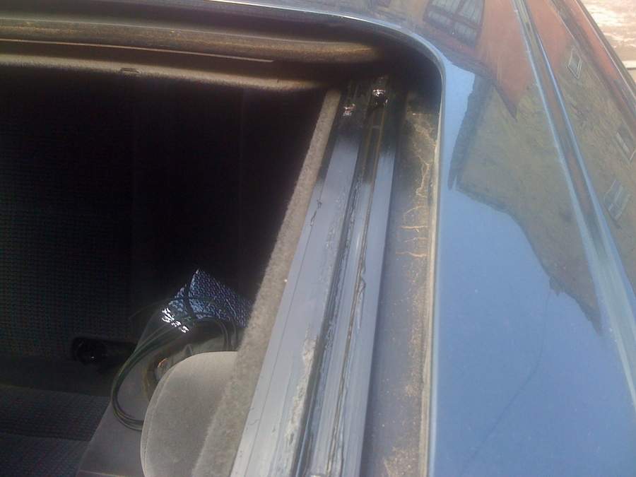

сабж! где еще смазать люк чтоб он без тормозов передвигался ?
промазаны уже - рельсы по бокам -со всех сторон . может гдето еще нужно ? :roll:

СообщениеДобавлено: 13 апр 2010, 17:27
Смазывал после разбора крыши или без :?: Я когда залез в свой ,около часа выгребал из полозьев всякую мелкую пыль и старую смазку, причем большая часть была в глубине.
Процес чистки люка произошел случайно - затеял шумоизоляцию крыши,когда все разобрал то понял что повторять это действо совершенно не хочется :shock: и заодно почистил и смазал полозья люка изнутри :!:
СообщениеДобавлено: 13 апр 2010, 17:31
без разбора крыши .. в принципе он нормально ездил пока я не полез вычищать старую смазку с песочком, видимо еще с родным с завода)..
после этого промазал все опять и началось. он то ездит но както неуверено .
его главная рельса -это ложбина ?
СообщениеДобавлено: 13 апр 2010, 19:13
Да :!: по ней путешествует весь механизм, возможно торцы механизма плохо смазались и цепляются

СообщениеДобавлено: 13 апр 2010, 19:55
спасибо - будем искать. запшикаю там еще вдхой чтоль
СообщениеДобавлено: 13 апр 2010, 20:32
Не любые смазки одинаково полезны (с)
СообщениеДобавлено: 13 апр 2010, 20:49
недумаю что в люке применяются высокотехнические смазки, капал туда еще 10w40 полусинь немного.
СообщениеДобавлено: 13 апр 2010, 20:54
Твой люк, твои эксперименты.
Я бы смазывал спец смазкой для подобных вещей, к которой пыль не липнет.
