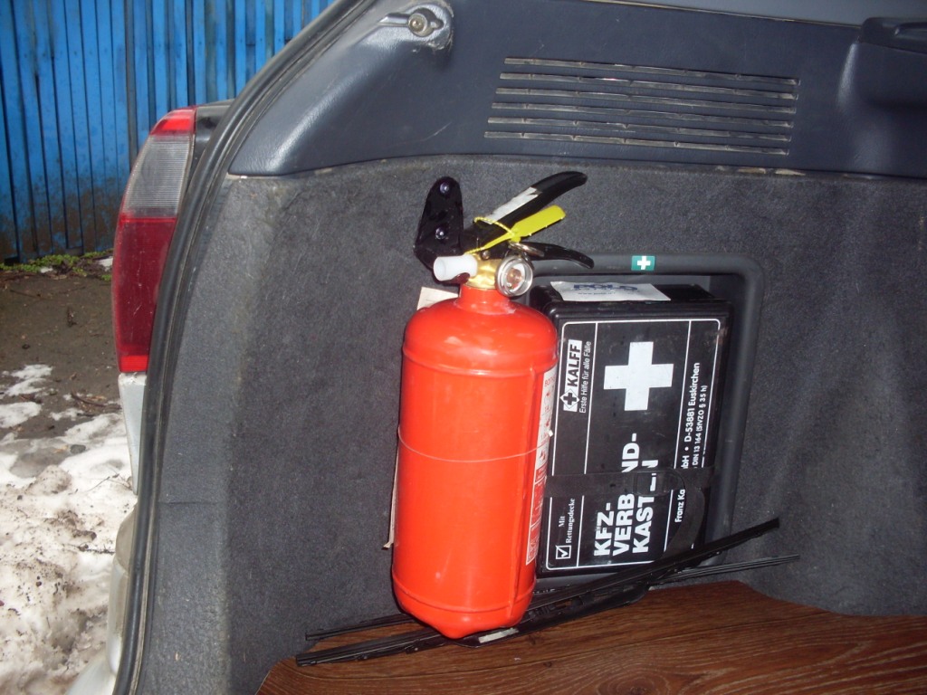

Примастрячил вогнэгаснык....
2 кг, все по правилам.... :)

Прикольно :lol: пришурупил через обшивку прям к железу?
СообщениеДобавлено: 06 мар 2010, 23:30
Не, приклёпил через обшивку прямо к железу.... :)
А я сей девайс вживую видел :roll: :lol:.

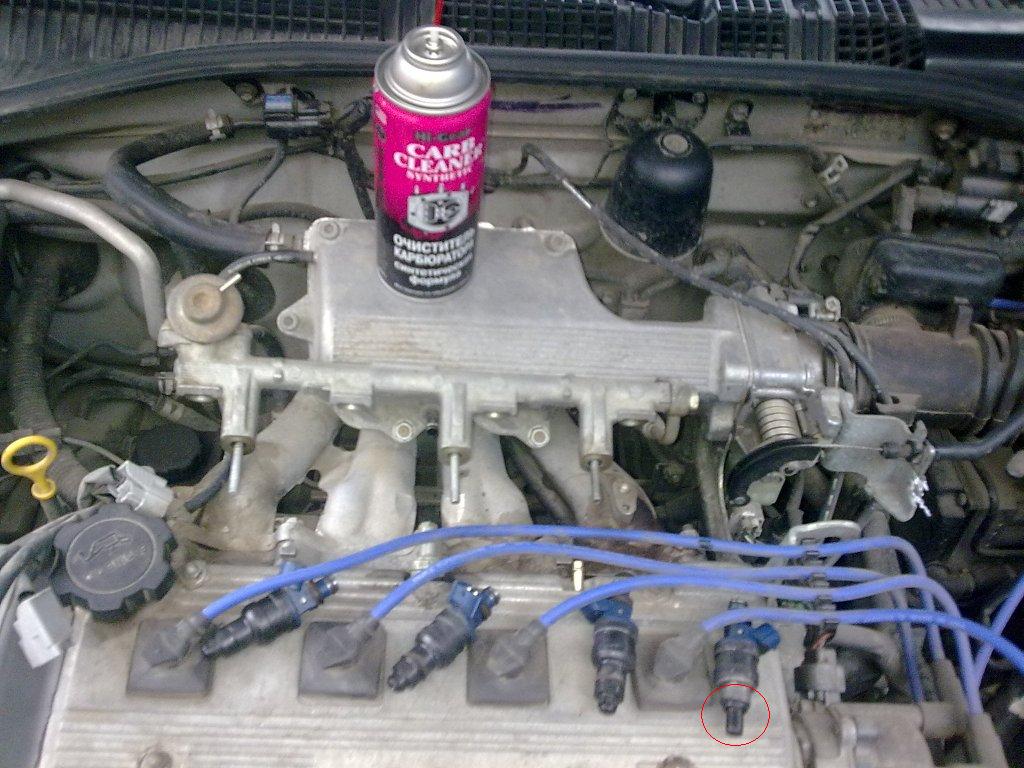

Вот решил почистить форсунки...
прикупил ПОЧТИ всего не обходимого....
время затрачено на саму чистку примерно 30 минут...
время устранения последствий... час....
ПиСи: Господа, НЕ начинайте данную процедуру не прикупив необходимый ЗИП...
в частности эти злосчастные резиночки....
23291- купил 4 штуки... (и правильно сделал) мои были пересохшие и разсыпались...
23250В- не купил, а зря... хотя бы парочку нужно иметь... так как при установки их легко повредить, что я благополучно и сделал... и при запуске двигателя получил фонтан бензина... забегая в перед, скажу, что с ОЧЕНЬ большим натягом (а выбора не было) становятся резинки от клапанов москвича... но ели в рейку влазят...

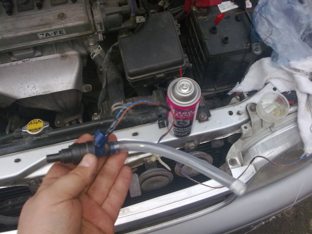

смастерил не хитрое устройство (подсмотрел тут http://forums.drom.ru/toyota-caldina-ca ... 96084.html )

вот эта резиночка буквально развалилась при снятии рейки.... заменил все

СообщениеДобавлено: 06 апр 2010, 02:38
А что после моей чистки не помогло???
СообщениеДобавлено: 06 апр 2010, 10:48
Маладец :!: Чем ток на форсунки ограничивал :?:
