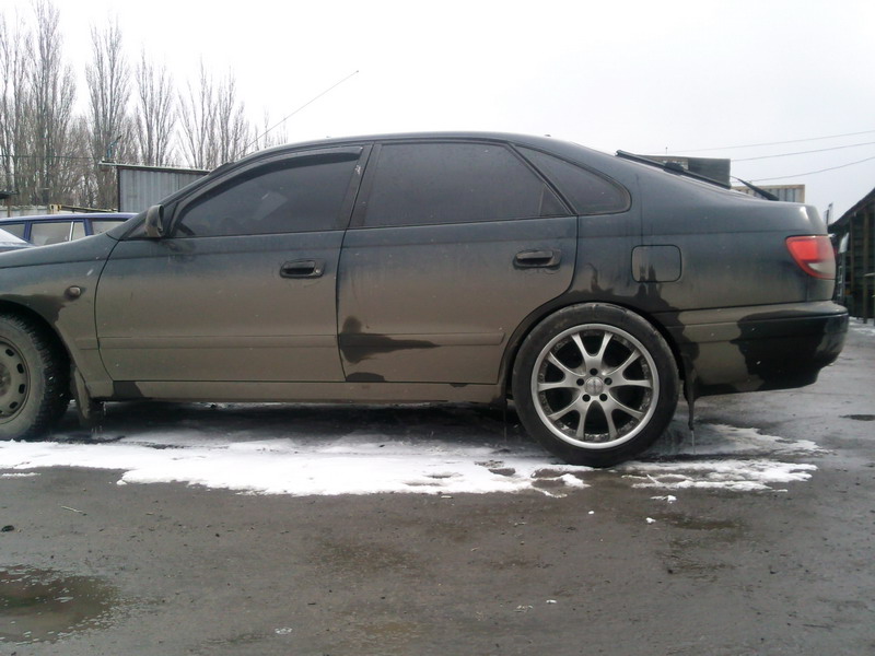

вот сегодня подвернулась халява
примерял :roll:
disk01.jpg [ 123.72 KIB | Просмотров: 42368 ]
disk02.jpg [ 113.47 KIB | Просмотров: 42368 ]

Ето случайно не фотошопа :?: :D
А вообще красиво :!:
СообщениеДобавлено: 18 мар 2010, 19:23
нет :lol: не фотошопа :lol:
был у нас на рынке 1 диск с резиной
я его ставил рядом со св0им и фоткал :wink:

это 17ки?
На этих дисках была б ляля)
СообщениеДобавлено: 18 мар 2010, 19:36
Щикарная Халява!!! Мне очень понравились!
Если вылет около 45 то вообще красота.
Огласи пожалуста марку диска, размер резины и цену великолепной халявы, можно в личку если разглашать не хочеш.

а не большой вылет для такого диска?

На эти я бы и еще один комплект резины отдал, кторорый купил, и приехал бы в донецк забрать. =)))))
Правда, очень понравились, темболее кузов как у меня смотрю как на свою, буду очень рад если Auto_demon заберет их и поставит себе!
Voldemarik Никак нет. Если мне не изменяет глазомер и это 17-тые катки =) То с 45-тым вылетом они становяться идеально, можно даже эксперемнтировать с резиной - 205\50, 215\45.
Только вот на 1,6 LB в динимике потери будут сильные, великоваты они для этого моторчика, но тем немение КРАСОТИЩА!
марку незнаю
на них написано made in germany
халява это 2,500грн =4диска +резина
диски на 17" + резина 225/45
вылет у них 35
я их хотел забрать себе
НО у них разболтовка оказалась 5*110или 112
так что я пооблизывался и обломалсяИзображение

Мдааа конечно 2,5 это подарок за данный девайс =)
Реально огорчил с разболтовкой, да и вылет 35 с этой резиной, арки не точно подрезать нужно будет а снять вообще =)))
Обидно, так и я отбраковал кучу отличнейших дисков по тому что не подходили по размеру, состоянию, цене.

мож глупый ворос :?:
а можно изготовить(купить) переходную плиту под другую разболтовку?

У СоВы были R17 ET35 и только задняя кромка загнута :wink:
СообщениеДобавлено: 20 мар 2010, 19:36
Оналогичный пример у Димы, арки срезаны почти полностью, и при полной загрузке все равно затирает на кочках.

Можно но есть одно но,при установке такой плиты вылет диска стремится к нулю.Чтобы результат поместился в арки нужно искать диск с вылетом около 100мм ,делать плиту толшиной около 50мм и в итоге получиш диск с вылетом ок 50мм.
Вариант 2 - делать плиту под любой диск толщиной не менее 40мм и после этого резать и расширять кузов.
Геморой жуткий в обоих случаях :!:

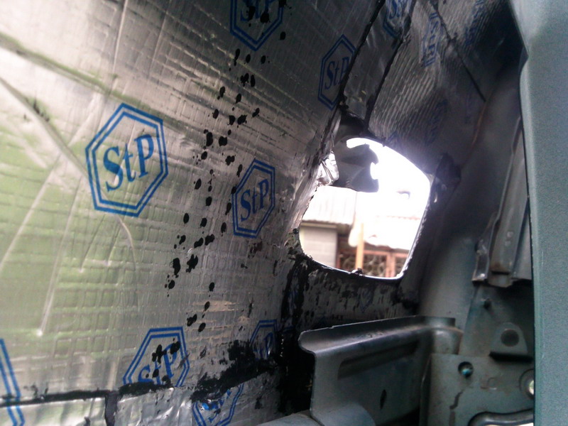

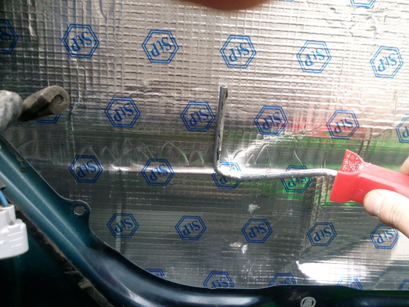

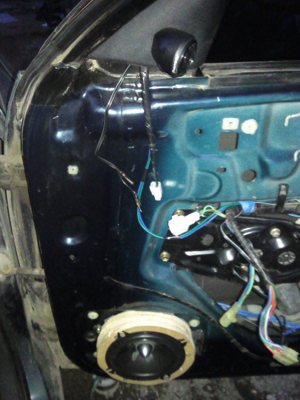

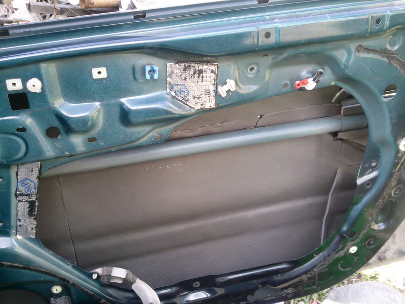

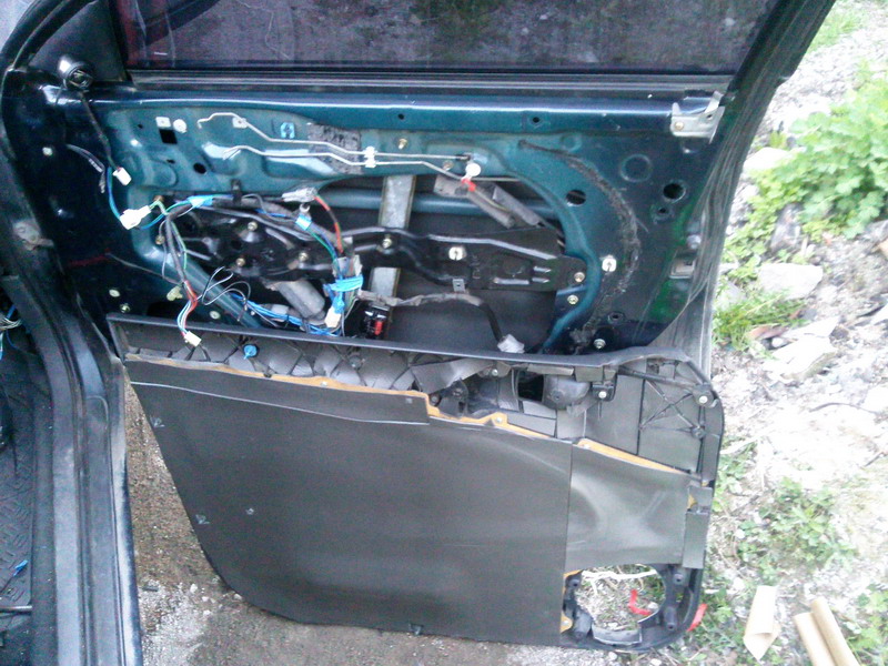

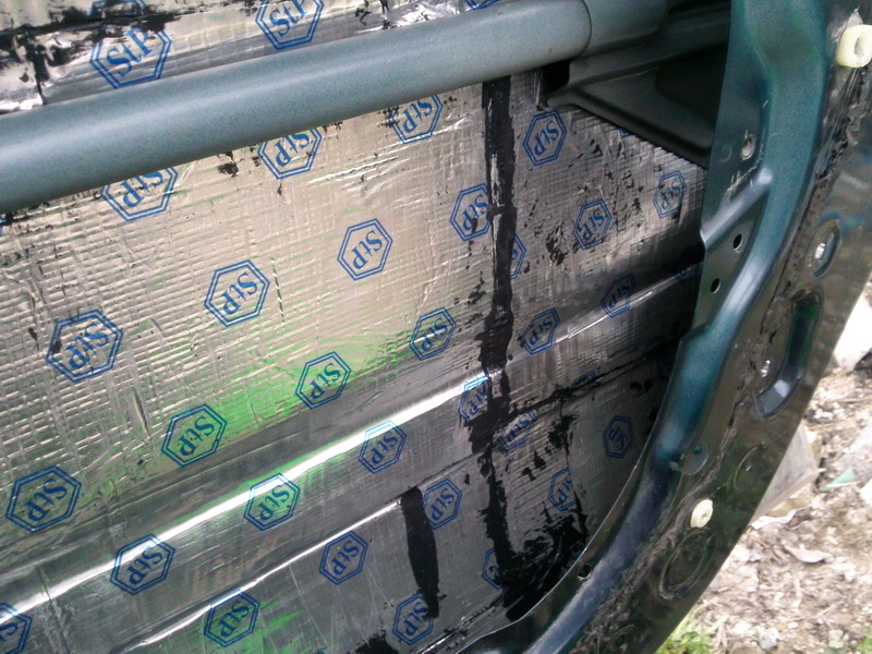

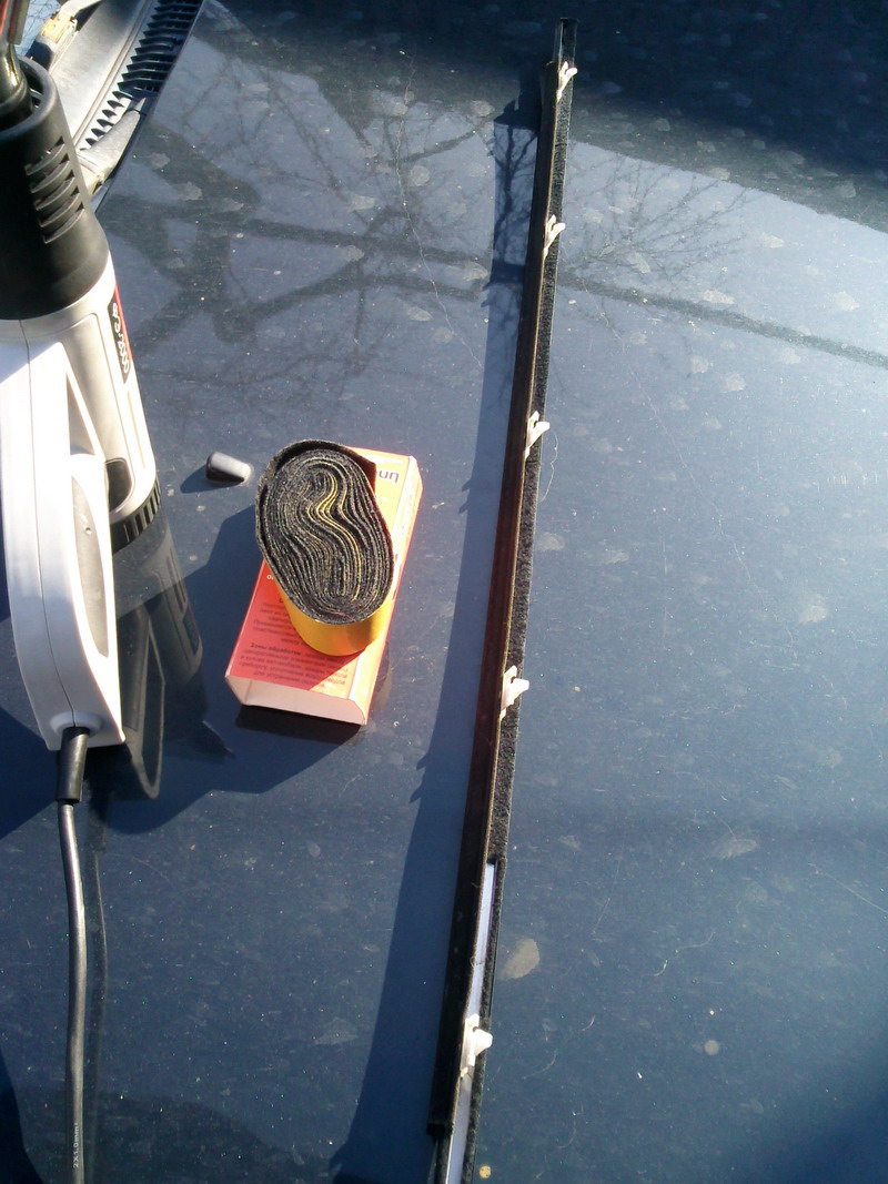

чтото не получается у меня сделать нормальный фотоотчет
все никак времени нехватает
шас выложу фотки типа отчета о проклейке двери и установки колонок в передние двери
позже доделаю с описанием
dver5.jpg [215.78 KIB]
Комментарий к файлу: уже со спленом
dver4.jpg [ 145.5 KIB | Просмотров: 41608 ]
Комментарий к файлу: в районе дверной ручки
dver3.jpg [ 136.21 KIB | Просмотров: 41608 ]
dver2.jpg [ 188.48 KIB | Просмотров: 41608 ]
dver1.jpg [ 176.62 KIB | Просмотров: 41608 ]

результатом очень доволен
двери теперь закрываются тихо
пропали посторонние шумы
ну и конечноже музыка заиграла поновому :lol:

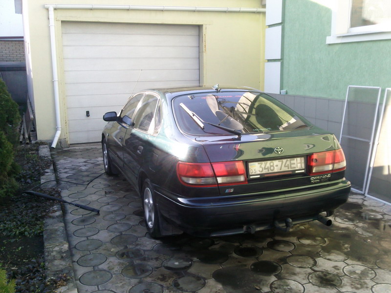

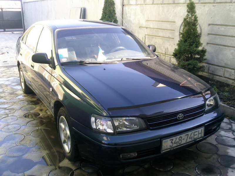

вчера помыл машинку
снял ветровики(сначала жалел об этом -щаз никапли)
mashina2.jpg [ 136.02 KIB | Просмотров: 41606 ]
mashina1.jpg [ 152.83 KIB | Просмотров: 41606 ]
