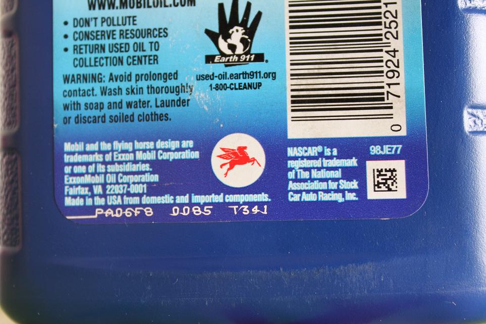

Вот крутился на выходных возле машины, и стрельнуло мне проверить состояние жидкости в ГУРе. Открыл проверил, оказалось очень мутной. Метнулся в ближайший магазин в надежде найти хотя бы ENEOS но не было, и тут я обратил внимания на Mobil. Беру смотрю, и оказывается, что этот MOBIL чистое USA не одного слова по русски. Не долго думая взял да и купил, думаю не прогадал.
Вот ссылка:http://www.mobiloil.com/USA-English/MotorOil/Other_Products/Mobil_ATF_DM.aspx

Вот фотки американского мобила:
3.JPG [124.3 KIB]
2.JPG [109.43 KIB]
1.JPG [95.38 KIB]
