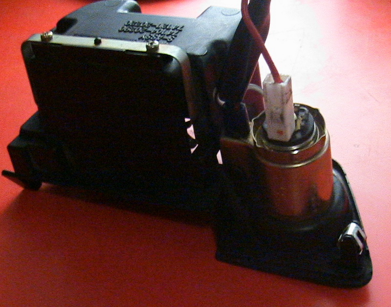

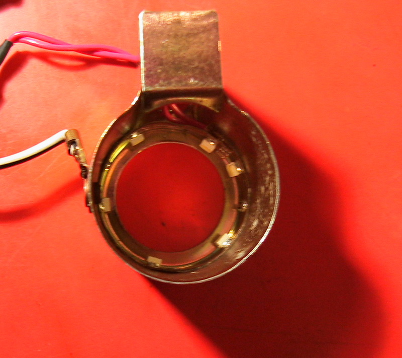

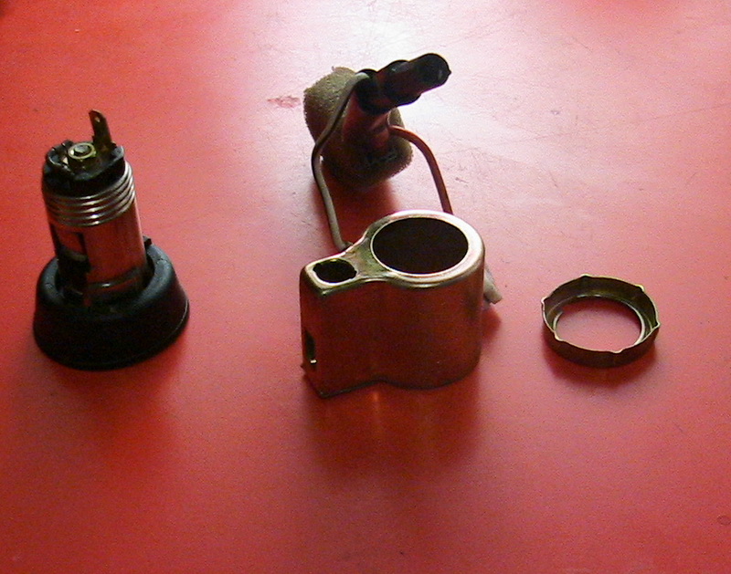

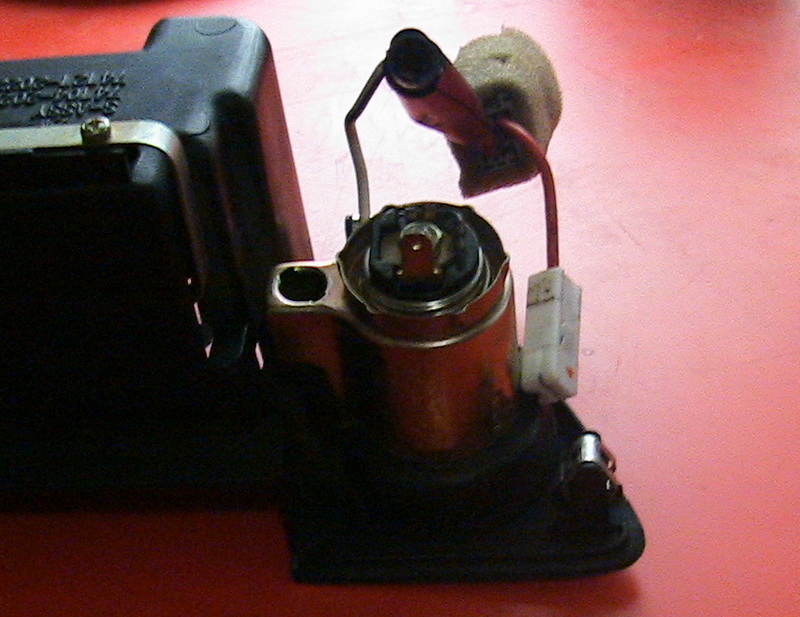

Куда ставится модуль прикуривателя :arrow: клеится поближе к световоду на корпусе прикуривателя :!:
Рекомендую после разборки все тщательно отмыть от пыли(совет касается световода - прозрачного кольца).
Процесс установки ниже :!: :!: :!:
1.Начинаем.
2.Снять все штекера и патроны.
3.Разобрали.
4.Вклеиваем ленту - можно устанавливать(вклеивать) ленту в пределах от 1 см от верхнего края до полной глубины корпуса прикуривателя , если клеить по верхней кромке то при сборке прикуривателя лента съедет ниже за счет недостатка места под диоды.

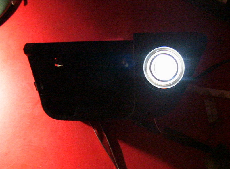

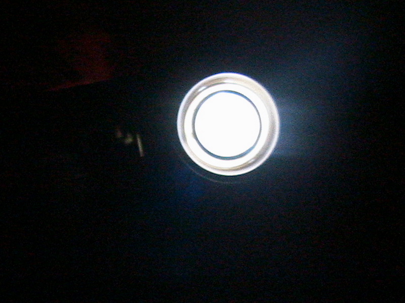

5.Результат работы в темноте :!:

Если после сборки штатный патрон лампочки не желает ставать на место - оставте его в покое снаружи.Там места очень много и беды не будет.
И еще фотка как бы в сумерках.
