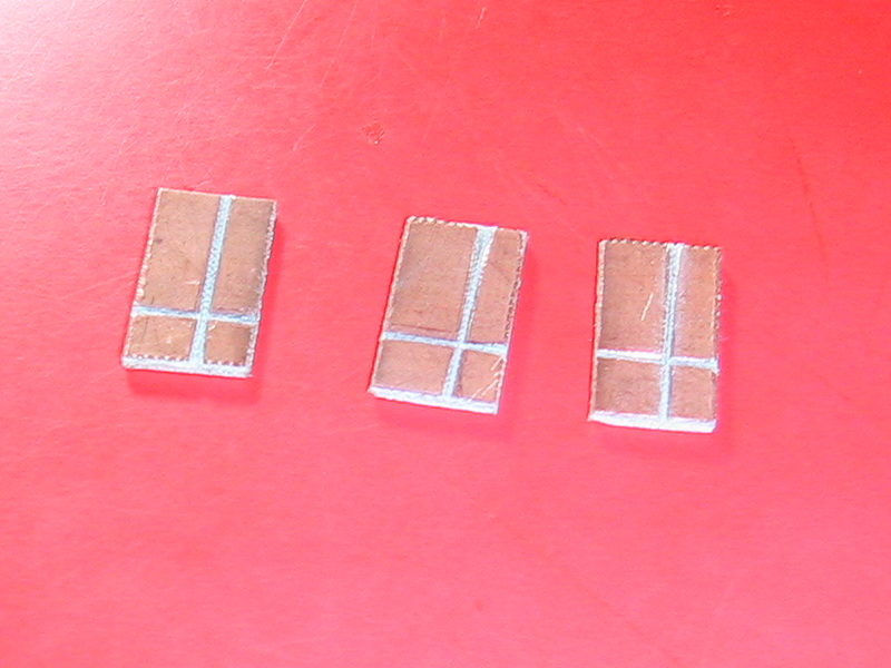

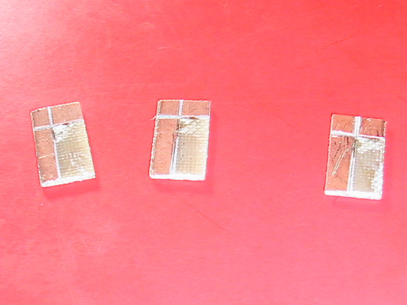

Изготавливаем печатную плату под модуль:
1.режем канавки в фольге до диэлектрика с обоих сторон одинаково.
2.снимаем лишнюю фольгу тож с двух сторон.
3.лудим полученные площадки.

Комментарий к файлу: Снята лишняя фольга
Led приборка 0003.jpg [ 130.16 KIB | Просмотров: 16573 ]
Комментарий к файлу: Вторая канавка
Led приборка 0002.jpg [ 127.34 KIB | Просмотров: 16573 ]
Комментарий к файлу: Первая канавка
Led приборка 0001.jpg [ 129.63 KIB | Просмотров: 16573 ]

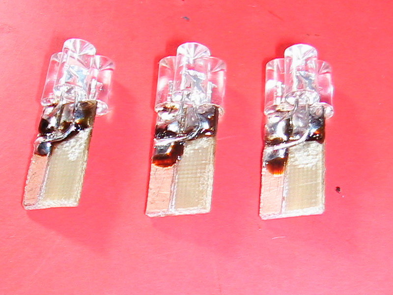

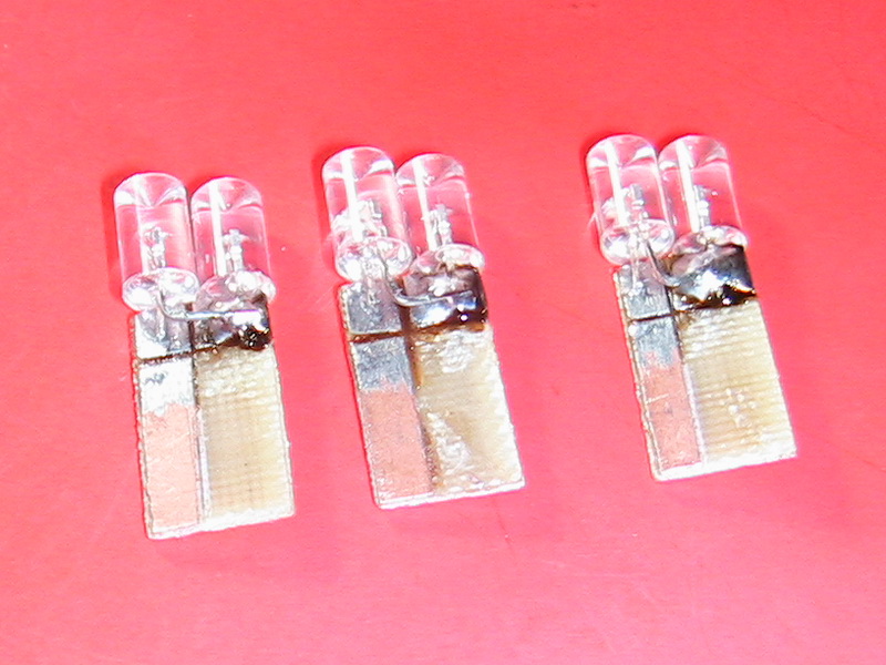

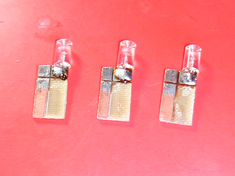

Теперь припаиваем на платы диоды и резисторы.
Диоды и резистор на каждом модуле соединены последовательно те друг за дружкой как батарейки +-+-+-и резистор.

Комментарий к файлу: Третий диод
Led приборка 0008.jpg [ 162.22 KIB | Просмотров: 16572 ]
Комментарий к файлу: Самое веселое - планарные резисторы
Led приборка 0007.jpg [ 159.6 KIB | Просмотров: 16572 ]
Комментарий к файлу: Второй диод
Led приборка 0006.jpg [ 151.08 KIB | Просмотров: 16572 ]
Комментарий к файлу: Первый пошол
Led приборка 0005.jpg [ 135.08 KIB | Просмотров: 16572 ]

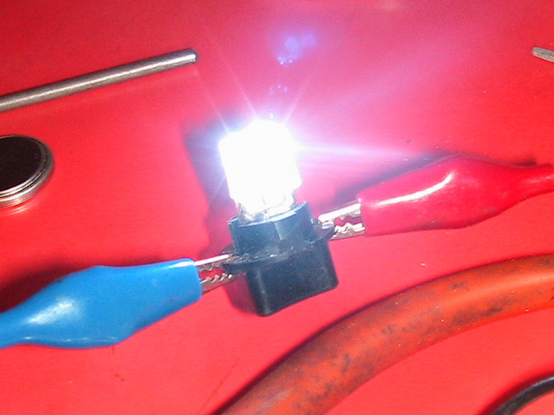

СообщениеДобавлено: 26 фев 2010, 01:09
Работа не простая для среднего уровня владения паяльником но кто захочет тот сможет повторить.
Конечный результат порадовал.
Модули вставляются в штатные разъемы вместо ламп.
Комментарий к файлу: Вот и готово
Led приборка 0010.jpg [ 139.44 KIB | Просмотров: 16570 ]
