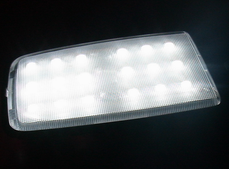

СообщениеДобавлено: 11 мар 2010, 01:18
Изготовлена светодиодная подсветка салона в центральный плафон
Был план на 30 диодов - установил всего 18 но 3х кристальных(54 однокристальных как в лентах)
Освещенность бомбовая,подробности здесьhttp://carinae.com.ua/forum/viewtopic.php?t=1222
Себестоимость проета - 60гр без учета титанического труда :!:

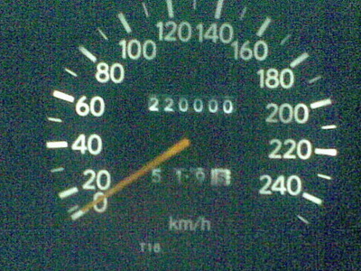

Сегодня была Замечательная цифра по пробегу :!: :!:

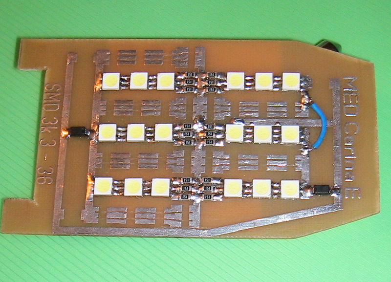

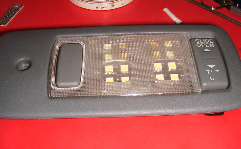

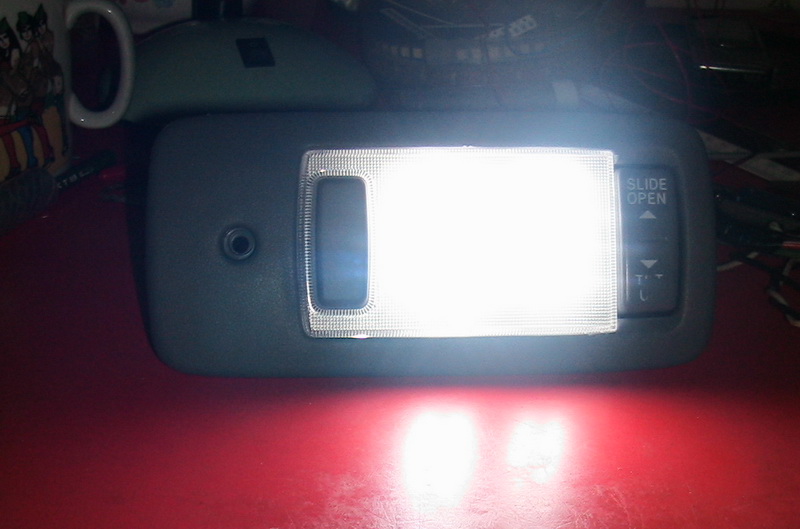

СообщениеДобавлено: 23 мар 2010, 09:57
Вчера поставил в штурманский фонарь 16 светодиодов вместо лампочки и похоже переборщил 8) Яркость плафона на грани ослепления - там должно хватать 12 шт по минимуму
008.jpg [ 100.23 KIB | Просмотров: 30377 ]
007.jpg [ 151.03 KIB | Просмотров: 30377 ]
СообщениеДобавлено: 23 мар 2010, 11:42
получилось отлично! увидеть бы вживую!
а на заднем плане виды залежм смд диодов и смд резисторов :lol: :lol:
как думаешь делать 12 диодов или 15?
СообщениеДобавлено: 23 мар 2010, 12:18
Ухты какой глазастый :evil: заготовь раскладку на15 ,а поставь сразу 12шт 8) допаять ведь легко а вот убрать лишнее сложновато будет. Делай как сам почуствуеш ,я когда планировал центральный плафон разогнался на30шт ,а поставил 18 8) и результатом остался доволен.

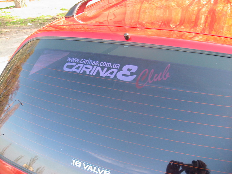

Вчера днем приклеил клубную наклейку :!:
.jpg
.jpg [ 163.41 KIB | Просмотров: 30199 ]

СообщениеДобавлено: 26 апр 2010, 00:00
полагаю на твоем вагончике нет дворника?
:D
Есть конешно :D такой ракурс получился :!:
Кроме того перед поклейкой вымыл машину начисто и наполировал 8) потому и нет следов от дворника.
... или ты изнутри клеил?
Да изнутри :D спецом заказал наклейку зеркало для этого 8)
До варианта как у тебя недошел, зациклило что надо клеить сзади :D
Тонировка затемнила немного но видно достаточно хорошо :!:
В целом результатом я доволен :D

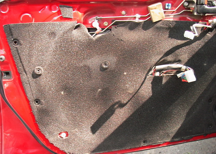

Седня попробовал отрегулировать стеклоподъемник передней левой двери , итоги не радуют - стало лудше но не так как хотелось, механизм слегка ушатан но пока он работает :!:
Суть трабла в том что при опускании стекла оно спускается плотно прилегая к вертикальной направляющей , а при поднимании начинает отходит от нее и стекло может при этом не попасть в верхние направляющие.
Фотки двери к проблеме не относятся :!:
Это больше к теме про шумоизоляцию :D Это третий слой шумоизоляции - битопласт.Его пришлось прорезать в 4х местах чтоб добратся до точек крепления стеклоподъемника.

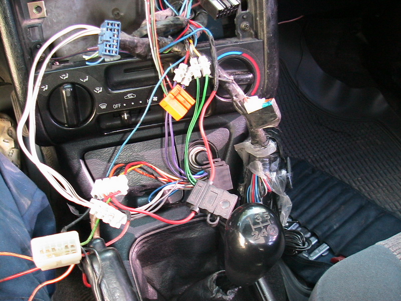

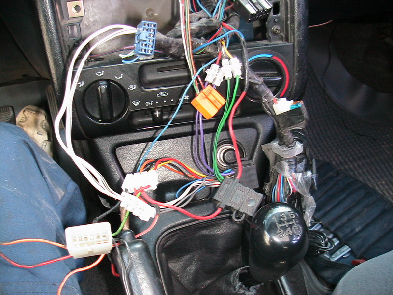

СообщениеДобавлено: 16 май 2010, 01:16

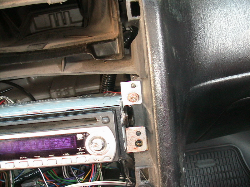

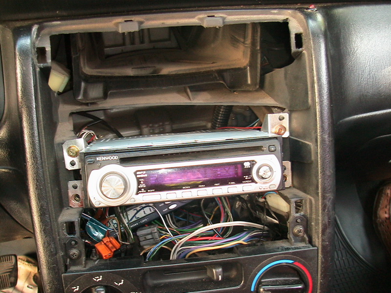

Заодно по сканам Димы были сделаны правильные крепления магнитолы и установлены на место практически без доработок :!:
И кроме того устранен дикий бардак в проводке после шмупер електриков :D
Комментарий к файлу: снова БАРДАК
IMG_0495.jpg [ 228.49 KIB | Просмотров: 30085 ]
Комментарий к файлу: БАРДАК
IMG_0494.jpg [ 225.9 KIB | Просмотров: 30085 ]
