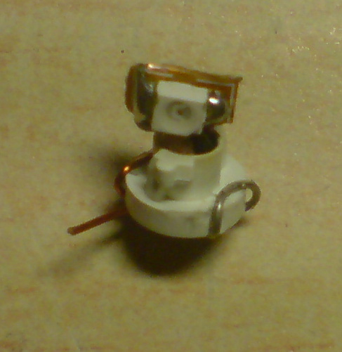

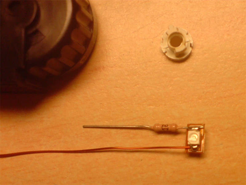

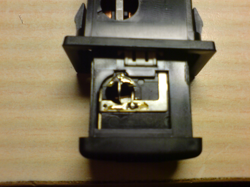

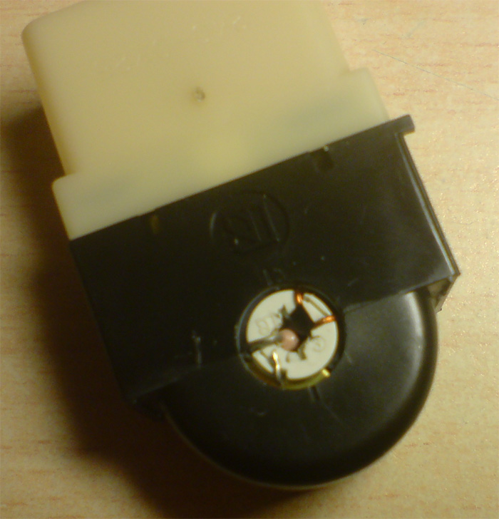

Процесс:
Выкручиваем патрон с лампочкой. Удаляем лампочку. Просверливаем в патроне дырку (как на рисунке). Берем модуль или отдельный СМД, к "+" припаиваем сопротивление 680 Ом, к "-" припаиваем медную проволоку. Находим где на контактах кнопки "+", а где "-". Засовываем спаянную конструкцию в патрон, и загибаем ножку сопротивления и проволоку как были загнуты усики лампочки. Проверить чтобы в закрученном состоянии патрона сиод светил четко на лицевую часть кнопки. Закручиваем патрон и откусываем лишние ножки. И получаем красоту :D

Комментарий к файлу: Установленный патрон
3.jpg [ 135.66 KIB | Просмотров: 17057 ]
Комментарий к файлу: Патрон с диодом в сборе
2.jpg [ 74.43 KIB | Просмотров: 17095 ]
Комментарий к файлу: Просверленный патрон и спаянный диод
1.jpg [ 149.78 KIB | Просмотров: 17057 ]

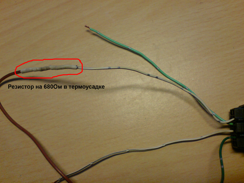

А совет заключался в следующем: припаять диод на кнопку а сопротивление пустить в плюсовом проводе, приходящем на кнопку. Это избавляет от большой головной боли.

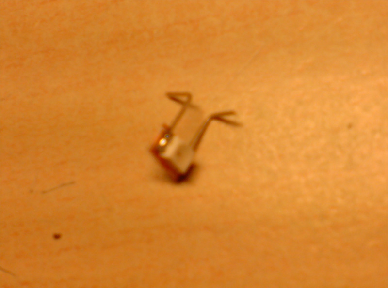

1. Разобрал кнопку для легкого доступа к контактам.

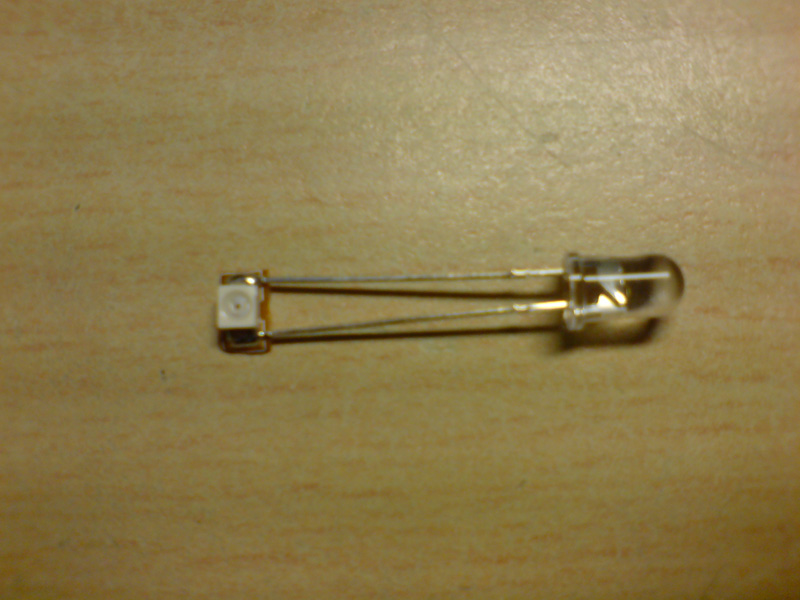

2. Взял СМД диод 30й и припаял его к ножкам 5мм диода (для удобства)
3. Откусил 5мм диод и ножки, а так же подогнул их до необходимой формы.
4. Припаял диод к кнопке
5. В разрез плюсового провода питания кнопки поставил резюк на 680 Ом.

Комментарий к файлу: резистор в проводе и термоусадке
6.JPG [ 153.47 KIB | Просмотров: 16771 ]

Комментарий к файлу: готовый к припайке диод с ножками
3.JPG [ 100.93 KIB | Просмотров: 16771 ]
Комментарий к файлу: диод с диодом для упрошения пайки
2.JPG [ 131.69 KIB | Просмотров: 16771 ]
