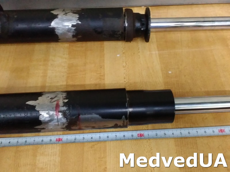

Печалька ... сломал палец, продолжаю сборку одной рукой.
IMG_20160621_175807.jpg [ 93.48 KIB | Просмотров: 33817 ]

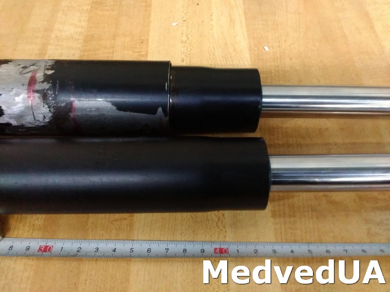

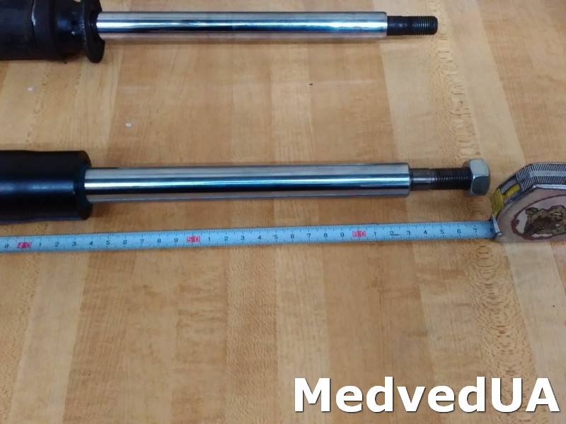

Высота каябы в сборе от низа сапога до конца штока 630 мм.
IMG_20160621_130157.jpg [ 101.08 KIB | Просмотров: 33817 ]
Точно на такое же расстояние должен выступать патрон из сапога.
IMG_20160621_130209.jpg [ 98.41 KIB | Просмотров: 33817 ]
На заднем плане лежит вторая стойка со вставленными потрохами.
Куда попадает начало штока роли не играет, видимая разница получилась из за разного рабочего хода штоков каябы и монро, у монро 190 а у каябы 195. 5 мм ни на что не повлияют.
IMG_20160621_130238.jpg [ 97.78 KIB | Просмотров: 33817 ]

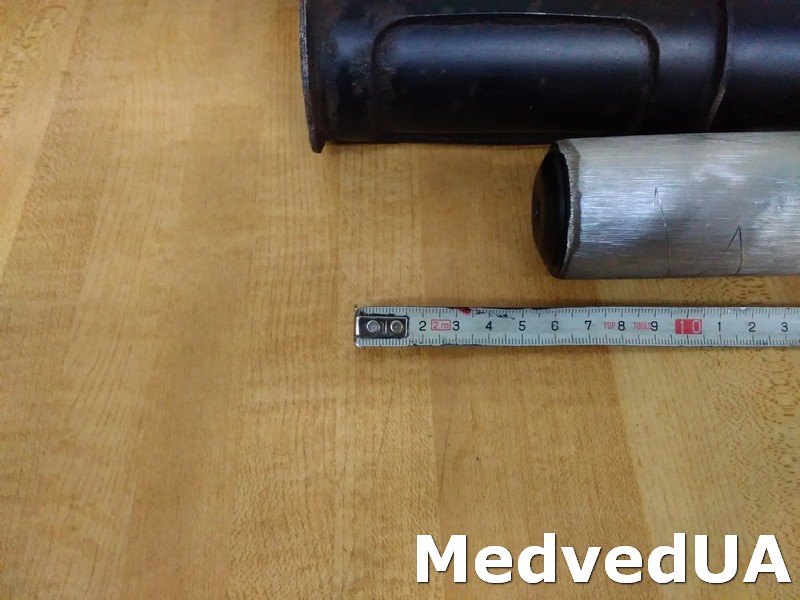

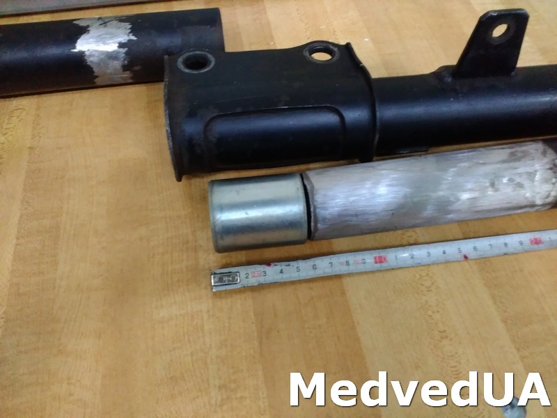

Ложу рядом второй патрон и продолжаю мерить что выходит.
IMG_20160621_130847.jpg [ 96.76 KIB | Просмотров: 33817 ]
До дна сапога патрону не хватает каких то 65 - 70 мм, вот эти недостающие мм можно использовать для занижения получив в итоге клиренс - 70 при родном рабочем ходе подвески.
IMG_20160621_130859.jpg [ 105.45 KIB | Просмотров: 33817 ]
Но мне нужен сток и этот минус я убираю проставкой под патрон.
IMG_20160621_130922.jpg [ 94.87 KIB | Просмотров: 33817 ]
Не знаю чем я думал когда мерил высоту подставки но несмотря на то что на фотке она явно коротковата и я чуть не расстроился когда вкинул ее на дно сапога и просто обалдел от того что она так и не достала до дна :o но просадил ее чуть глубже, вставил патрон, замерил полную высоту и снова обалдел - высота по штоку оказалась ровно 630 мм. Оказалось все просто, не знаю что там в сапоге возле самого донышка но там явно есть сужение на котором и зависла моя проставка.

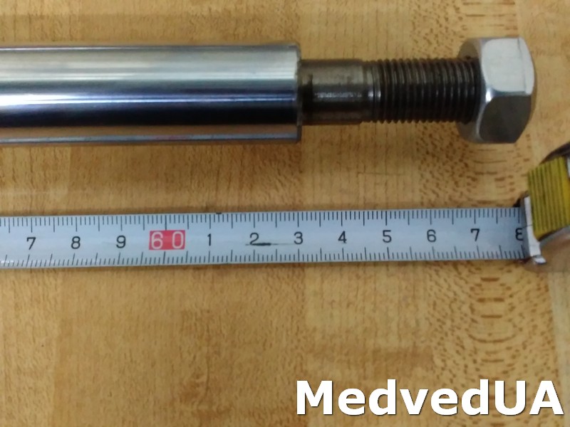

Пока занимался подгонкой пришлось просверлить днище сапога, патрон настолько плотно вставляется в сапог что без отверстия в днище его не вставить а при попытках вынять не хватает сил.
IMG_20160621_132421.jpg [ 81.83 KIB | Просмотров: 33817 ]

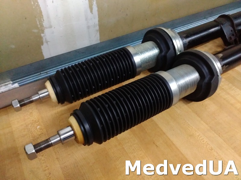

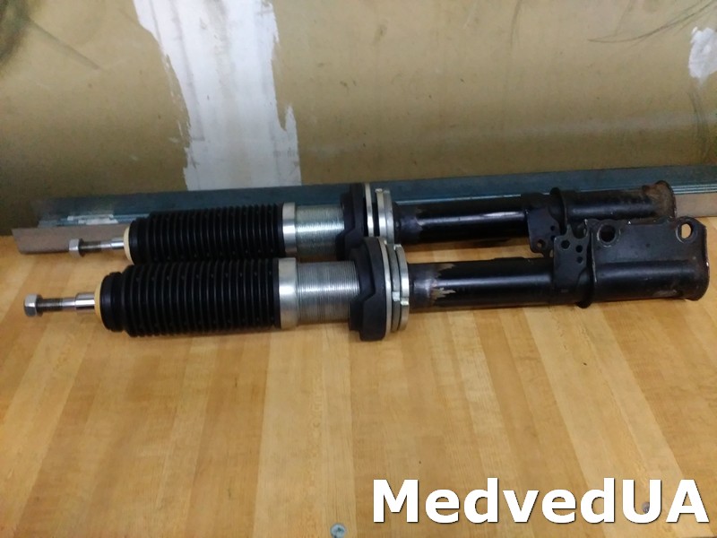

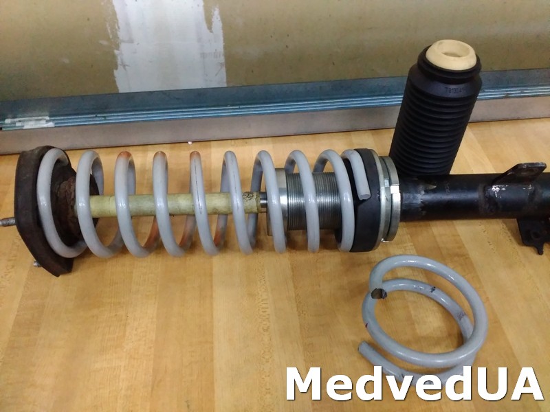

Ура, наконец завершение.

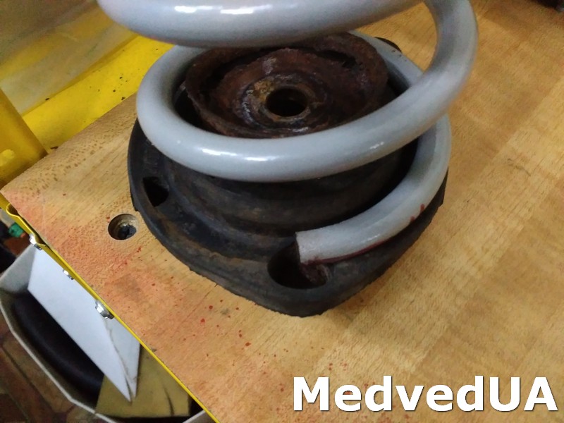

Сгонял к сварщикам, резьбы были приварены аргоном на места. Нижнюю проставку притянул болтом к донышку сапога, и проварил через отверстия с боку сапога. Примерил тазовские пружины, отпилил 2 верхних витка. На верхнем витке запилил небольшой скос.
В итого пружина таз наружный диаметр 110 диаметр прутка 12, длинна в свободном состоянии 420. После обрезки 360, длинна в зажатом состоянии 320 прекрасно становится в нашу опору. Если будет мягко добавлю жесткости подняв опору пружины гайками.

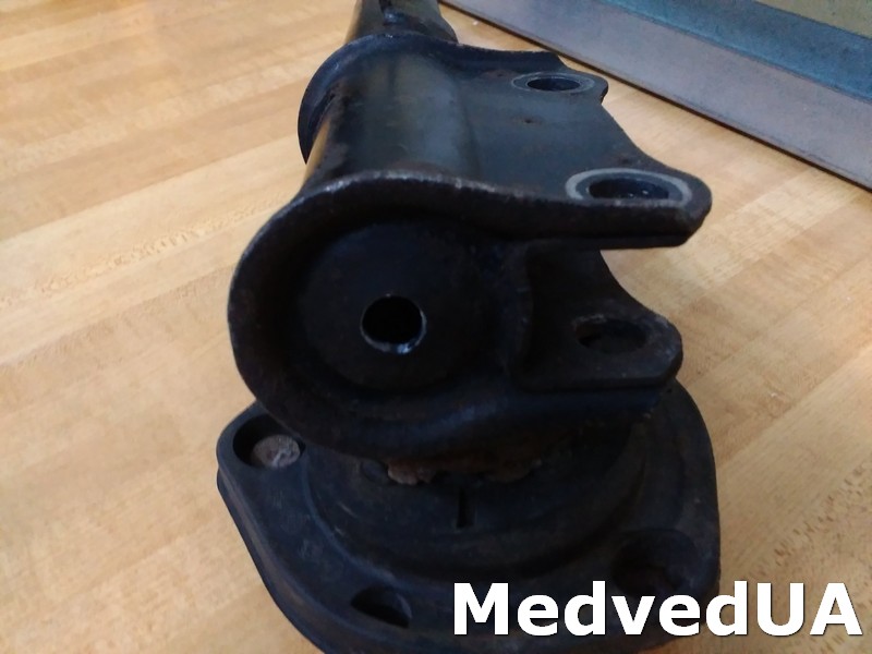

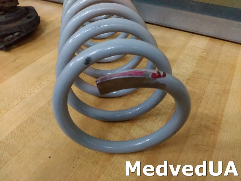

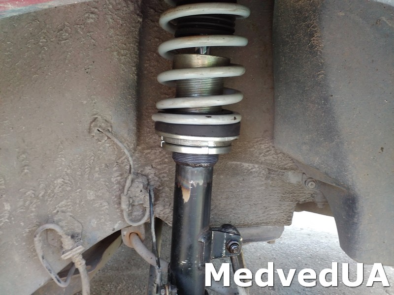

Поскольку наша опора не перпендикулярна штоку при сборке пружина должна оказаться срезанным витком точно напротив болта опоры который расположен на кузове ближе к стеклам.
IMG_20160625_161214.jpg [ 110.92 KIB | Просмотров: 33689 ]
Иначе пружина будет выворачивать опору.

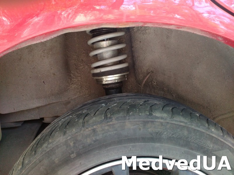

Вставили на место, фото без колеса. Обе гайки при постановке колеса оказались в хорошем доступе, примерно в том же месте была штатная опора пружины. Для регулировки колесо снимать не нужно.
IMG_20160628_112208.jpg [ 131.69 KIB | Просмотров: 33689 ]

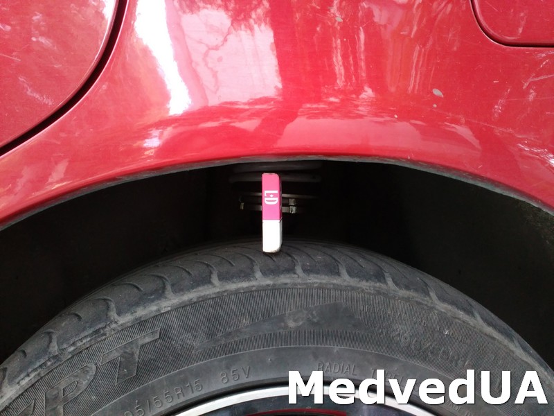

При установке натянул пружины еще на 1 см вверх в итого между резиной и аркой 6 см а обычно было 4 - 5. Резьбы для натяга осталось еще порядка 5 см.
IMG_20160628_140945.jpg [ 117.58 KIB | Просмотров: 33689 ]
Пока оставлю так, накапливаю впечатления, ездил в основном сам и с пустым багажником. Нужно попробовать хорошенько загрузится.

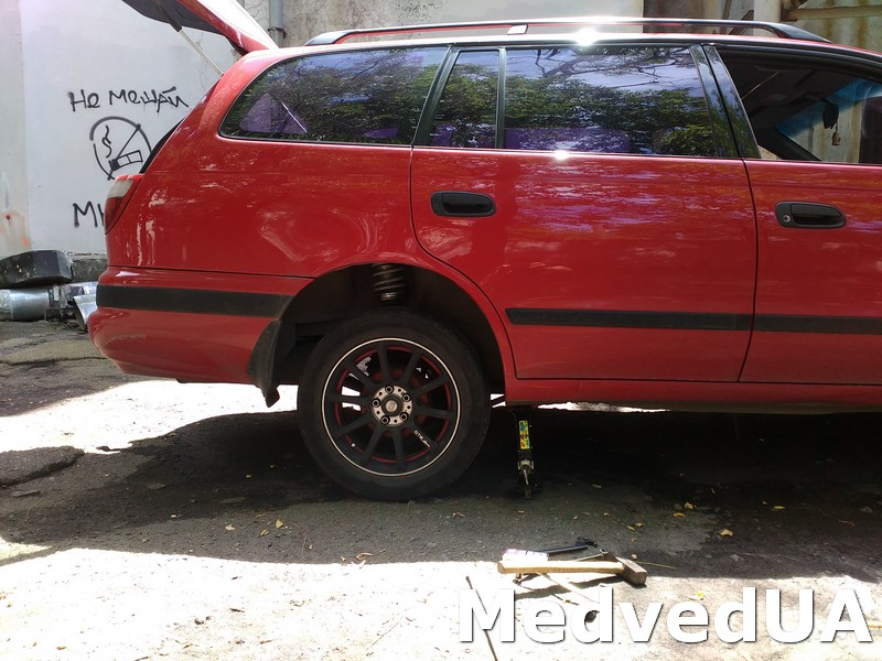

Последняя порция слайдов по проекту бюджетные койлы (Мега стойки - делаем клиренс как хотим).
Откатано несколько дней, клиренс - норма - зазор резина/арки 6 см.
Пока жесткости спиленой на 2 витка тазо пружины от 2114(универсал) более чем достаточно. Если приспичит то натяну еще но при этом станет не только жестче, при большем натяге пружины клиренс будет еще увеличиваться и есть риск пробоя картриджа внутренним ограничителем в сальник как описал Vadim_24.
Хорошей загрузки пока не было.
Но была перевозка средней тяжести :)) - один кухонный стол+небольшой комодик, все в разобранном состоянии. Вес доп груза порядка 50 кило + пасажир(90кил) + стандартный набор моего багажника.
:red В него входит полноразмерная запаска R14 185/65 на железяке, чуток рыбацкого снаряжения - рюкзачек со шмотками, чемоданчик с запаными снастями и чехол с удилищами.
Учитывая газовый тороидальный баллон на 35л в нише запаски, компрессор и немного инструмента. Просадка не наблюдалась.

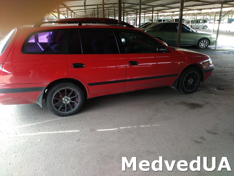

Общий вид теперь такой.
IMG_20160702_111824.jpg [ 149.84 KIB | Просмотров: 33647 ]
IMG_20160702_130234.jpg [ 179.19 KIB | Просмотров: 33647 ]
Для сравнения оч старенькая фотка с похожим ракурсом.
Carina001 (2).jpg [ 198.38 KIB | Просмотров: 33647 ]
Не смотря на разные диски и резину максимальный диаметр колеса одинаков.
Кто не верит может воспользоваться шинным калькулятором.
Зима R14 185/65, лето R15 195/55.
Следующие фото сделаны на домкрате, колесо все еще касается асфальта и не проворачивается вручную.
IMG_20160702_132913.jpg [ 124.95 KIB | Просмотров: 33647 ]
И общий план.
IMG_20160702_132943.jpg [ 147.2 KIB | Просмотров: 33647 ]

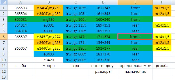

Пока пытался найти хоть какую то информацию по размерам картриджей нарисовалась вот такая сводная табличка.
патроны.jpg [ 57.21 KIB | Просмотров: 33647 ]
Каяба, монро, trw + размеры длинны корпусов картриджей, штоков и резьб.
К сожалению ни один каталог не дает точных диаметров корпусов.
Монро Е3440 были куплены базируясь только на данных по длинне рабочего хода штока соответствующего нашей задней подвеске хотя изначально они ставятся на ваз 2108 на перед. При установке в опору пришлось поработать напильником - участок штока под резьбой оказался Ф 14,3 мм, пришлось его дорабатывать что бы влез в опору.
И одна из моих опор оказалась расчитанной на шток с лыской и пришлось изображать такую же лыску на штоке при помощи болгарки.
