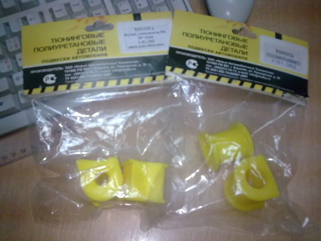

прикупил Карише "тюнинга" :)
Комментарий к файлу: полиуритан
0044.jpg [113.91 KIB]
СообщениеДобавлено: 19 мар 2010, 21:52
а где нашел?
СообщениеДобавлено: 19 мар 2010, 22:11
http://www.streetracing.od.ua/forum/sho ... ED&page=12 тут...
заказал, и через 3 дня прислали
хочу еще сайленты заказать, но с ними могут быть проблемы.... сам продавец говорит...

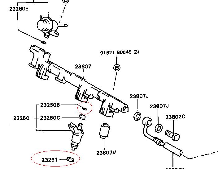

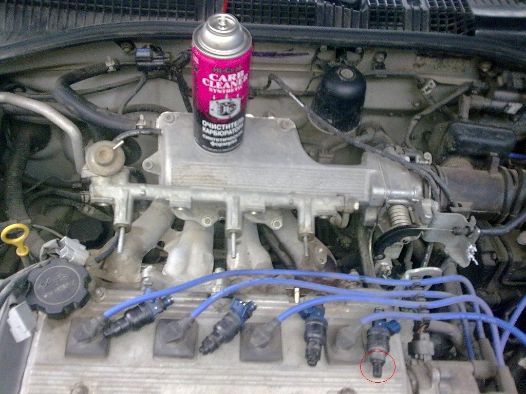

Вот решил почистить форсунки...
прикупил ПОЧТИ всего не обходимого....
время затрачено на саму чистку примерно 30 минут...
время устранения последствий... час....
ПиСи: Господа, НЕ начинайте данную процедуру не прикупив необходимый ЗИП...
в частности эти злосчастные резиночки....
23291- купил 4 штуки... (и правильно сделал) мои были пересохшие и разсыпались...
23250В- не купил, а зря... хотя бы парочку нужно иметь... так как при установки их легко повредить, что я благополучно и сделал... и при запуске двигателя получил фонтан бензина... забегая в перед, скажу, что с ОЧЕНЬ большим натягом (а выбора не было) становятся резинки от клапанов москвича... но ели в рейку влазят...
Комментарий к файлу: ЗИП

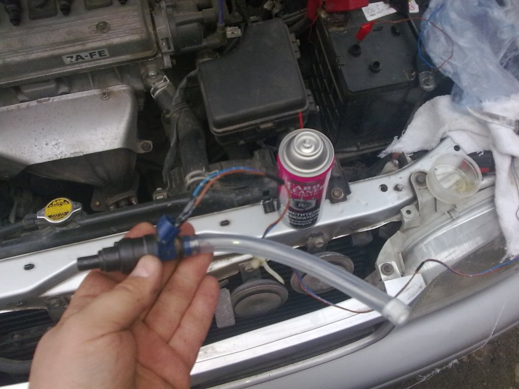

смастерил не хитрое устройство (подсмотрел тут http://forums.drom.ru/toyota-caldina-ca ... 96084.html )
0065.jpg [121.79 KIB]

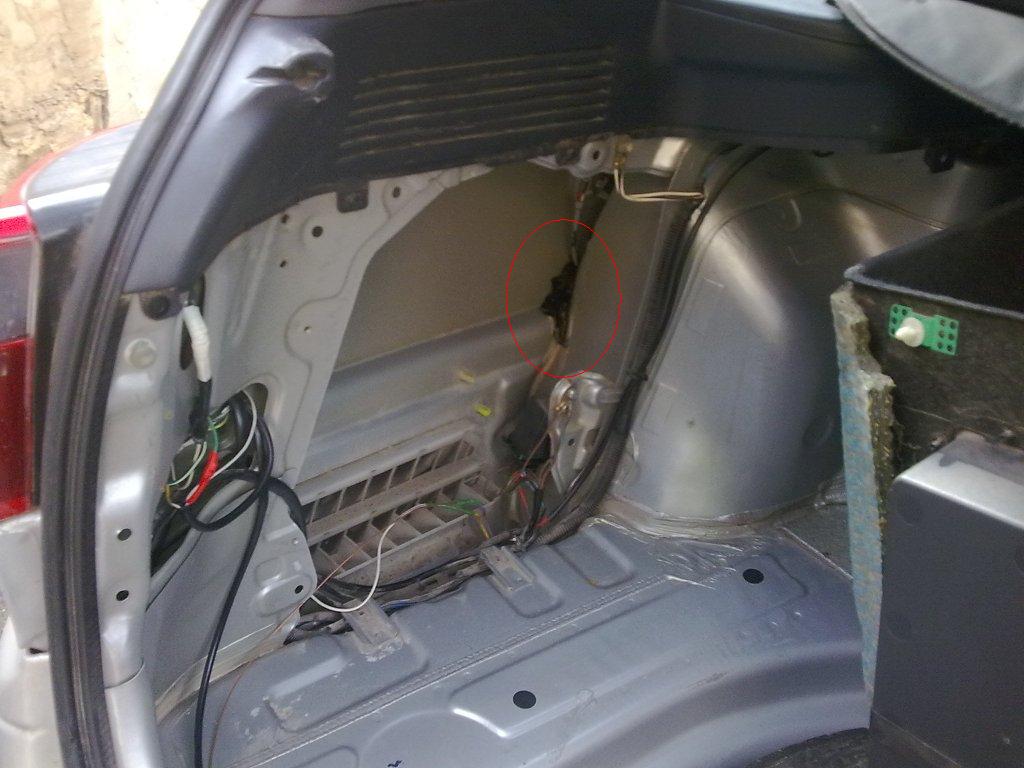

СообщениеДобавлено: 03 апр 2010, 00:30
но это не все...
ПОТЕПЛЕЛО....
и потихоньку понеслась....
Комментарий к файлу: устраненное место корозии
0047.jpg [97.29 KIB]

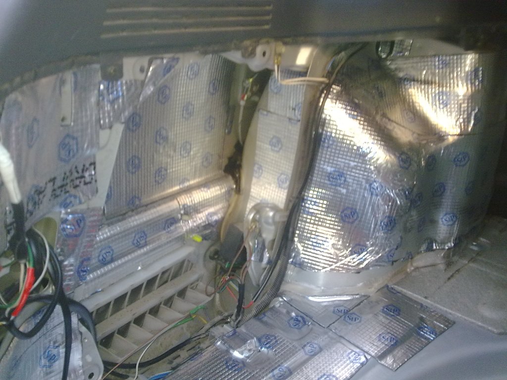

СообщениеДобавлено: 03 апр 2010, 00:32
вибррррррррррррррра....
пока только одно крыло... (всего: передняя дверь и крыло)
но ничего, старт есть...
Комментарий к файлу: эх...
0053.jpg [142 KIB]
А что после моей чистки не помогло???
СообщениеДобавлено: 06 апр 2010, 10:48
Маладец :!: Чем ток на форсунки ограничивал :?:
