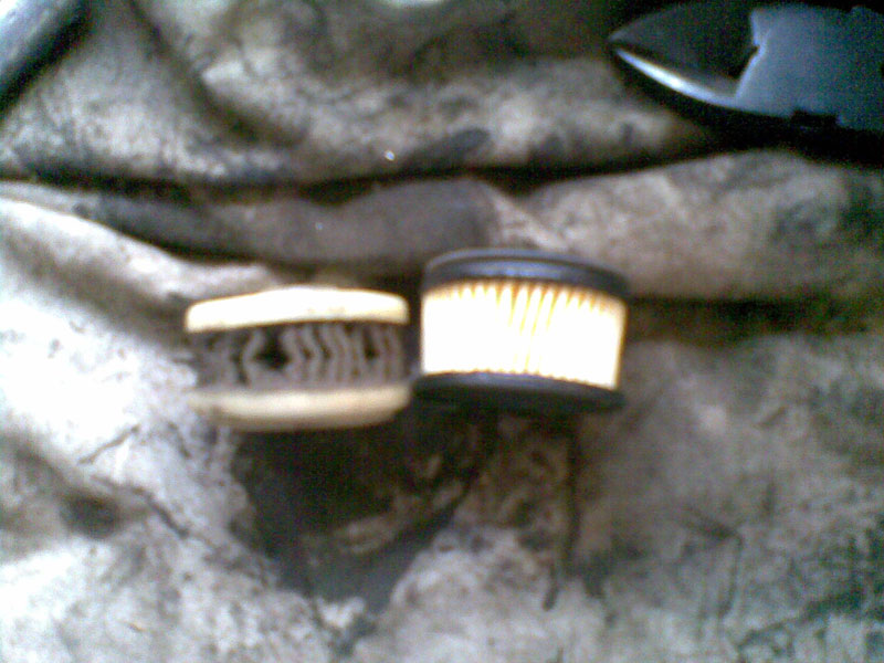

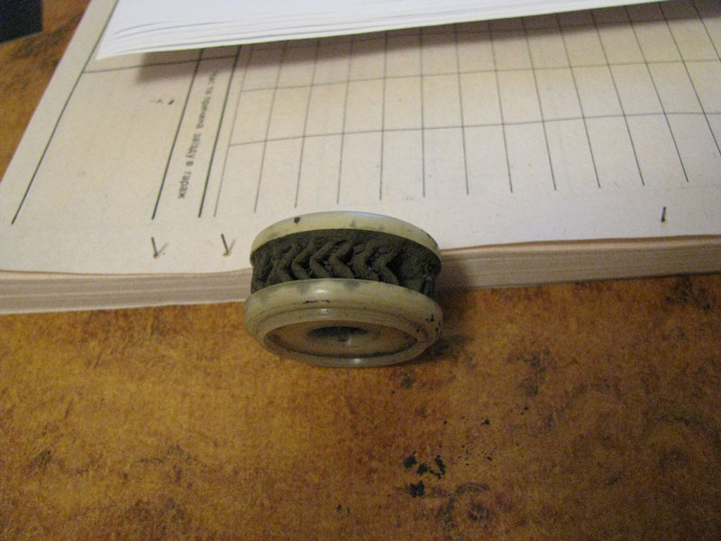

В продолжении ананизма со своей газовой установкой сделал мини фотоотчет газового фильтра, саму замену запечетлить не удалоль так как размер моего шока описать невозможно.
Сам фильтр у меня стоит в железной колбе с электро клапаном возле самого балона. Когда его сняли и выкрутили болт чтобы разобрать начался сыпаться коричневый цемент (тоесть грязь), разобрав высыпалась примерно горсть.
Сама газовщик (немолодой) признался что такого не видел и не понимал как она вообще могла работать, фильтрик аж скукожило, далее фото.
Комментарий к файлу: Пример, как он должен выглядеть
07052010.jpg [ 102.54 KIB | Просмотров: 59940 ]
Комментарий к файлу: Забрал напамять.
IMG_1941.jpg [ 88.05 KIB | Просмотров: 59940 ]
