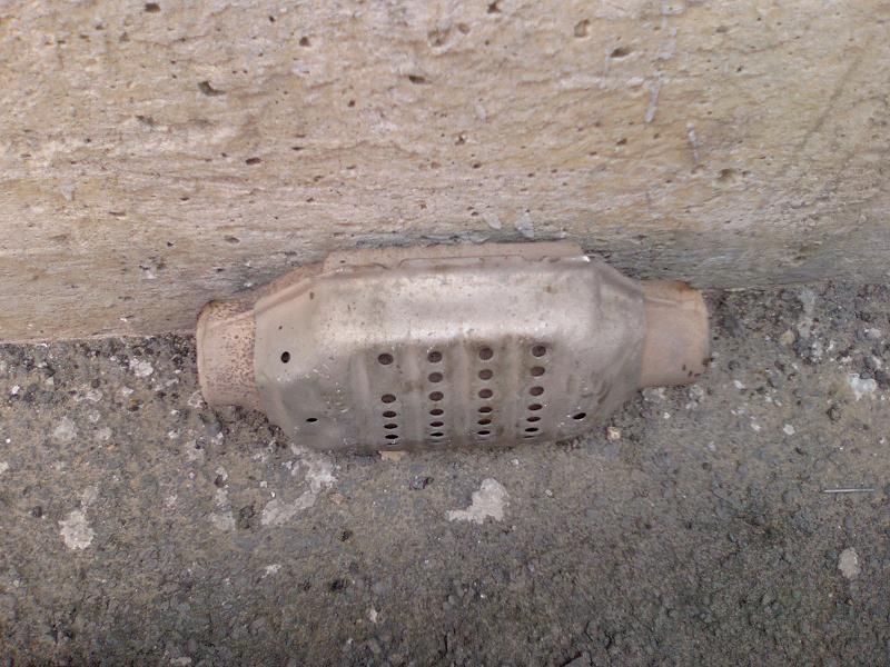

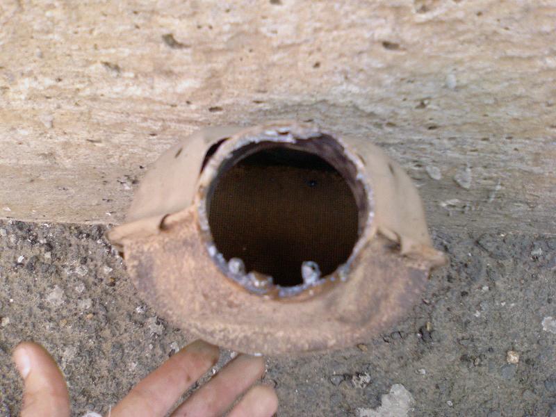

Через полгода после покупки машины начало что-то звенеть под машиной при низких оборотах, особенно стало слышно при трогании с места. Постучав по катализатору он задеребезжал - срезали - поглядели - увидели:

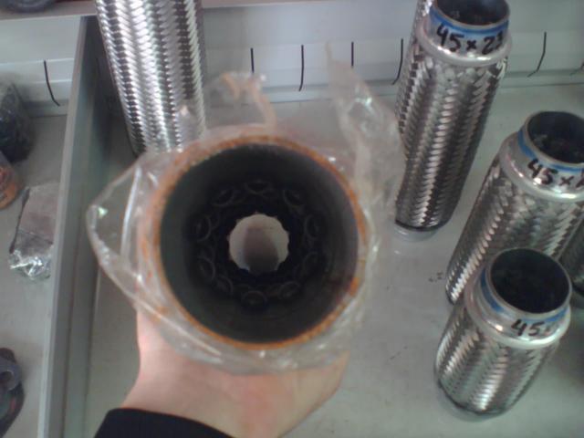

Далее он был заменен на стронгер - двухстенная труба заполненная между стенок огнеупорной ватой, в внутренней трубе сделана насечка как на терке:
Image(037).jpg [ 31.42 KIB | Просмотров: 40405 ]
СообщениеДобавлено: 06 мар 2008, 00:11
По ощущениям - машина стала резвее и легче дышится ей, расход вырос. До замены катализатора расход был 6-7л, после замены вырос 7-8 (смпешаный цикл). Знаю ставят ещё дожигатели топлива - своеобразный катализатор только заполненный металлической сеткой, а не керамикой.

Легче дышится......в смысле пошумнее стала?

Шумнее не стала. А расход вырос, думаю, потому что изменился режим работы, если с катализатором в выпускном коллекторе создавалось какое-то давление, то сейчас нет, может смесь начал иначе считать...

Срезать и на свет посмотреть:) Где то читал что можно свечку выкрутить и если он забит то через этот цилиндр газы пойдут. А вообще если большие обороты не можешт развить или тупит на них то возможно каталзиатор забит.
У меня тоже были слышну звуки, как будто что каталось там. Но когда срезали его, он только с одной стороны был закоксован и то не сильно. Но звук конечно изменился. А что каталось не известно, может от прогоревшой прокладки куски.
