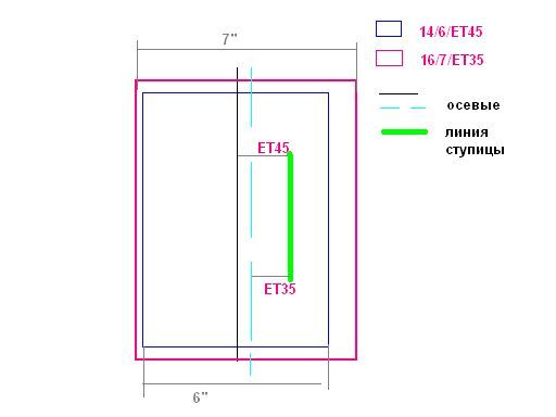

а вотмой чертёжик, в масштабе вроде как получилось и суть примерно ясна
.jpg
.jpg [ 15.84 KIB | Просмотров: 41548 ]
СообщениеДобавлено: 10 июл 2010, 11:51
Да гдето так. Суть в том что если стоял диск 14\6\35 то диск 15\6,5\45 выступань наружу и тереть арки не будет :arrow: лишние 0,5дюйма(12мм) ширины диска уходят внутрь ,а диск 17\7\45 выступает наружу на 0,5дюйма.
