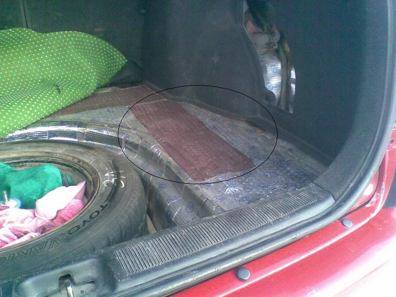

СообщениеДобавлено: 01 фев 2010, 00:27
Для примера делал 2года назад начал с дверей - тогда цена 600гр за все(материалы).
6 листов вибромат - 2мм толшина 50х60см размер
4 листа сплен - 8мм толшина 50х100см размер
4 листа битопласт - 4мм толшина 60х100см размер
После дверей понеслось - сильнее зазвучали ;крыша,багажник,задние крылья и конечно передок.
Багажник съел 4 листа вибромата.
Крылья еще по одному.А дальше не скажу точно -просто не помню,толи 2 толи 4 листа вибромата на тот момент времени цена вибры 100гр лист.
При разборке салона обнаружил доволно не слабую вибро изоляцию под передними сидениями ,под ногами задних над глушителем и между задними арками (полоску шириной 5-6 см)те на полу небыло виброизоляции только на туннеле посередине.
Итог я вписался в максимуме в 12 листов вибры.
Монтаж проводил без фена ,прикатывал и руками и валиком листы вибры и сплена перед монтажем порезал на полосы шириной 10 см чтобы не сойти с ума пытаясь прикатать целый лист к криволинейной поверхности .
Получился вариант "Бюджет" если интересует вариант норма см здесьhttp://www.maxi-tuning.ru/magazine/mt/006/006.pdf
если не получится скачать скину сам в личку.
На фото отмечена стандартная шумка.
Carina007.jpg [ 87.28 KIB | Просмотров: 23496 ]
