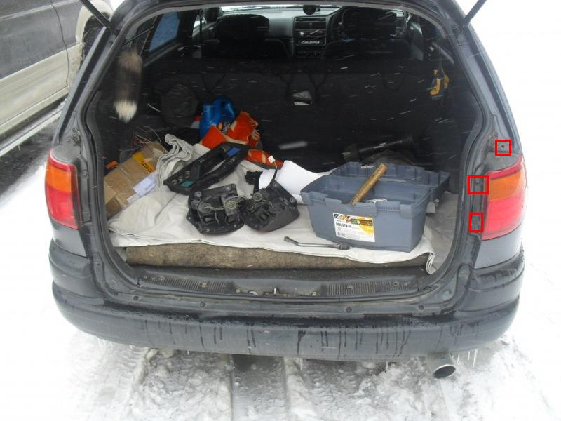

Сегодня смотрел фары, не нашёл там ни одного болта снаружи чтоб выкрутить задние стопы. Где эти грёбаные болты там?
http://s004.radikal.ru/i208/1102/92/6cb511f3b846.jpg
3s-fe
СообщениеДобавлено: 29 ноя 2015, 22:52
Без паники. Открой крышку багажника... Смотри фото
На фото болтики отмечены красными квадратиками справа (3 штуки) , слева аналогично
11111111.jpg [ 62.6 KIB | Просмотров: 26678 ]

СообщениеДобавлено: 30 ноя 2015, 09:30
Сообщений: 314
Можно, я её и открывал раза 2-3. Оказывается не на те лампы смотрел :hz
Я смотрел на те, что на самой крышке багажника. А на ней действительно нет снаружи видимых болтов, только через задние "дверцы".
На эти, что на корпусе я даже внимания не обратил.
Благодарю.
п.с.R-tem, будьте спокойней пож., не все тут мастера-кулибины. Кто-то может умеет только лючок бензобака открывать, с третей попытки))
Если Вы знаете, не думайте что и для других это очевидно. Я вот напрочь внимание отвёл от ламп что на корпусе сзади.
