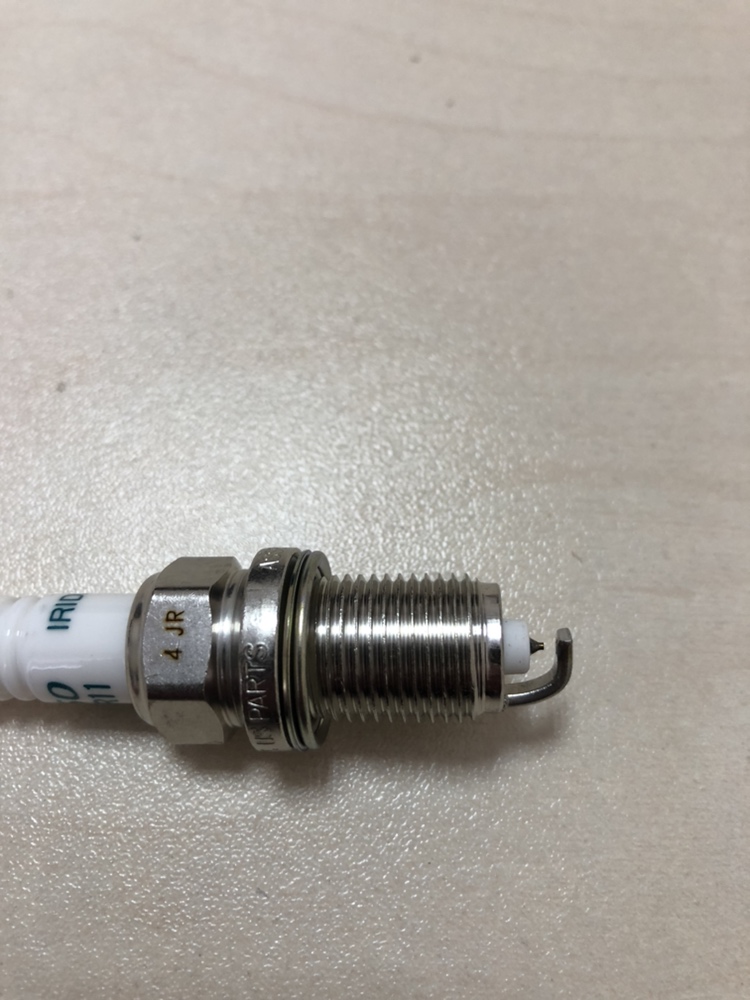

СообщениеДобавлено: 15 янв 2019, 15:49
Парни,
Хочу приобрести свечи SK20R11 Denso, но боюсь нарваться на подделку, посмотрите на фото оригинальные свечи или подделка?
image_0.jpg [ 242.76 KIB | Просмотров: 41906 ]
image_1.jpg [ 200.2 KIB | Просмотров: 41906 ]
 Заголовок сообщения: Re: Свечи
СообщениеДобавлено: 18 янв 2019, 22:59
Михаил1982 писал(а):
Парни,
На фото 99,5% оригинал.
PS При наличии IK20TT, которые по характеристикам на 2 уровня выше, брать древние SK20R11 - не очень разумно.
