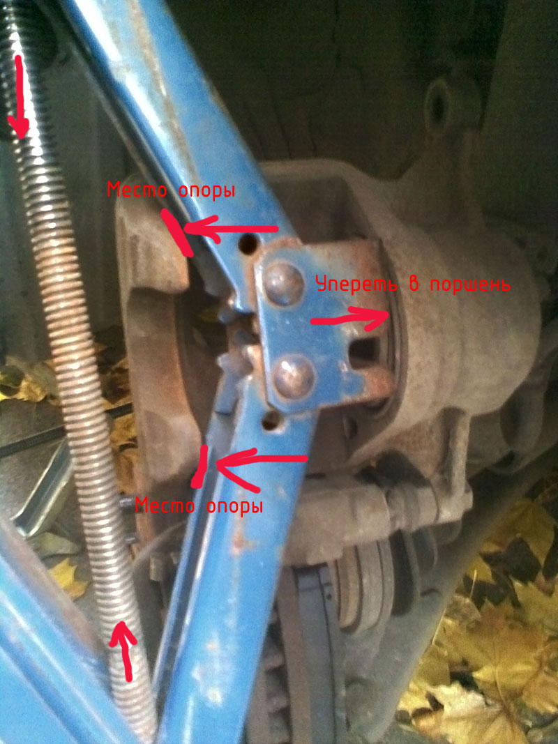

СообщениеДобавлено: 25 окт 2010, 10:08
вчера менял колодки и свечи (купленные у BeckS), спасибо за помощь icestas, который придумал способ выжимать передние суппорта :D .
при замене свечей очень помог пинцет, которым вынимались уплотнительные резинки, соскочившие с наконечников проводов и застрявшие в шахтах.
Комментарий к файлу: с помощью еще одного домкрата легко выжимается суппорт . (:

СообщениеДобавлено: 25 окт 2010, 12:02
Сообщений: 237
Откуда: OdeSSa
хорошо придумано))) а куда с другой стороны домкрат упирается???
СообщениеДобавлено: 25 окт 2010, 12:20
с другой стороны он никуда не упирается. его нужно расположить внутри суппорта, как показ. на рис 01.

а я с помощью тисков маленьких сдавливаю цилиндрики на суппортах.
Кстати только вчера с другом на камри мучались с этими колпачками с наконечников проводов, там вообще провода какие-то левачные стоят, прям в руках разлазятся.
СообщениеДобавлено: 25 окт 2010, 13:34
Если поршень нужно тисками вдавливать, то его ремонтировать (т.е. смазывать надо) , а не методы запресовки изобретать. :wink:
PS У меня поршеньки смазаны 220R - двигается просто двумя большими пальцами, сильно нажал и утопил. Или аккуратно отверткой, при снятии старых колодок.
СообщениеДобавлено: 25 окт 2010, 13:43
этот способ - что бы сильно не напрягаться. :D я всегда делал с помощью ручки молотка.
СообщениеДобавлено: 25 окт 2010, 13:51
