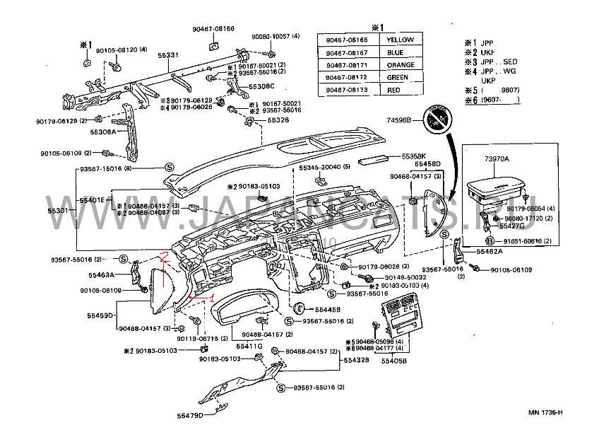

Какие именно, те которые зеркало обдувают (маленькие круглые) или обычные??
СообщениеДобавлено: 27 сен 2010, 11:52
Снимается сначала деталь 1, а потом 2, и открывается доступ.
Маленькие круглые просто вытягиваются.

СообщениеДобавлено: 27 сен 2010, 19:51
интересно
внешний саморез открутить без проблем а внутренний??? особенно с водительской стороны...
справа сняв бардачок можно попытаться подлезть а слева там блин всё мешает...
я б не парился и снял бы всю торпеду целиком, почистить от пыли всю изнутри... заодно её можно проклеить обесшумкой на всяк случай...
