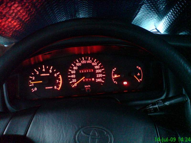

А вот и моя приборочка ))
это не на самом ярком режиме. Два дня катался по глазам не бьет.
цена вопроса -Жесть)
Комментарий к файлу: 1
DSC02016.JPG [ 49.88 KIB | Просмотров: 36874 ]
СообщениеДобавлено: 21 июл 2009, 08:45
Молодец...а что туда ставил???
СообщениеДобавлено: 21 июл 2009, 09:11
крашеные лампочки по 3 грн (на яме))) интересно насколько их хватит.
СообщениеДобавлено: 21 июл 2009, 12:33
Аааа знаю знаю...я себе тоже красные ставил,хватает их до полу-года,а потом выгорают.с каждым месяцом свет будет терять насышеный красный цвет..

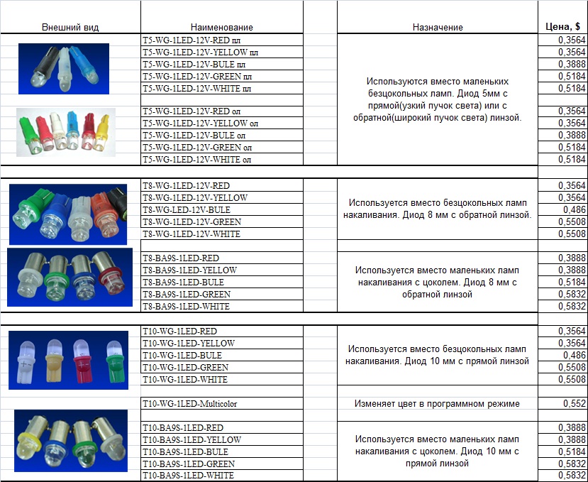

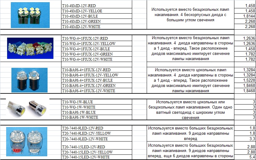

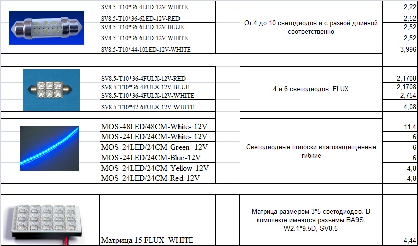

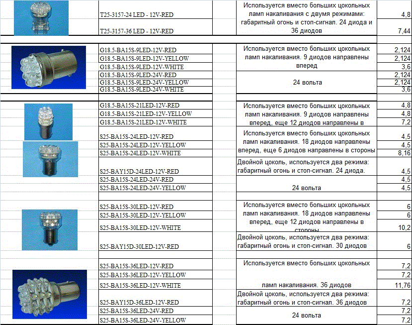

Ребята, вот нашел ДИОДИКИ, гляньте цены плиз. Мне кааца нормашка.

СообщениеДобавлено: 09 ноя 2009, 10:38
а цены в чем?
СообщениеДобавлено: 09 ноя 2009, 10:42
а цены в чем?
У.е. конечно)) по поводу большого количесва знаков после зпт не удивляйтесь, просто мне сказали что тупо поделили стоимость упаковки на кол. шт.) Никада токого не встречал еще) Но как по мне цены ниче.
СообщениеДобавлено: 09 ноя 2009, 10:44
там кста я просто рисунок на несколько поделил и если смотреть по номерам, то на первом указано шо все в $.
СообщениеДобавлено: 09 ноя 2009, 10:46

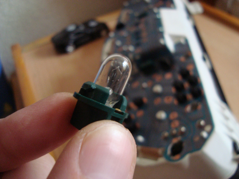

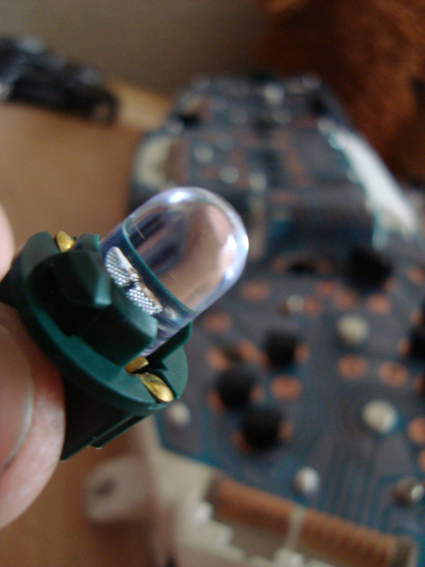

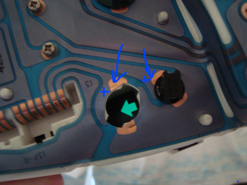

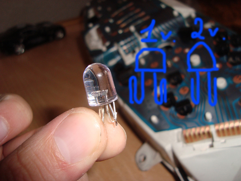

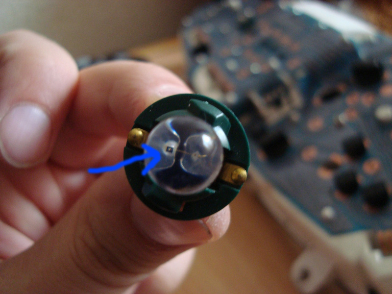

Всем привет,
Вот мой вариант переделки. Купил самые дешовые диоды на 12 вольт и присабачил их в патрончики. Согнул ножки в 2 раза.
Длинная ножка это плюс.Подключил, всё работает, но есть одна малая неприятность. Красная линия на тахометре и на печке не светится.
На форуме нашол решение, но только на печку, ставить белые диоды под красной линии. Поменял на экономайзере и на габаритах,
таким же способом.
Комментарий к файлу: плюс на приборе
DSC03215.JPG [ 180.73 KIB | Просмотров: 35917 ]
Комментарий к файлу: диод в патроне, как родной
DSC03212.JPG [ 159.5 KIB | Просмотров: 35838 ]
Комментарий к файлу: плюс на диоде
DSC03210.JPG [ 158.17 KIB | Просмотров: 35917 ]
Комментарий к файлу: ножки диода, 1 вариант и 2, второй лудше посколько вероятность что закоротит меньше :)
DSC03208.JPG [ 149.83 KIB | Просмотров: 35917 ]
Комментарий к файлу: родная лампа без зелёной резинке
DSC03207.JPG [ 151.07 KIB | Просмотров: 35917 ]
