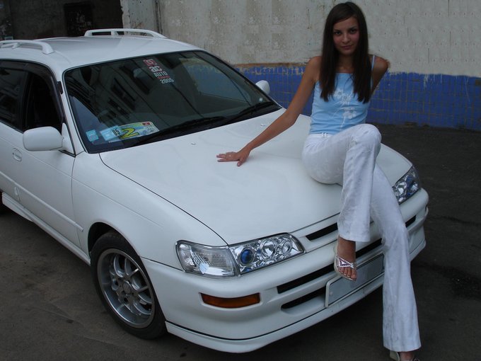

Заменить Лопнувшие стекла ДЕПО. Установить линзы в головной свет и тд итп.
Могу отформовать даже эксклюзивы - например выпуклые стекла.
Зафигачить реснички на всю фару. ЗДелать защиту фар от мелких камней.
PS:Возьму фотик и нафотаю чудес из обкатки установки.
Комментарий к файлу: Вот такие можно реснички делать.
x_752aaf37.jpg [ 28.46 KIB | Просмотров: 47956 ]

СообщениеДобавлено: 06 июн 2012, 21:13
seregagp69 писал(а):
С одной линзой действительно нефонтан. Фото нету, если буду на яме сфоткаю. А если с двумя линзами, то на ближний будет ксенон, а на дальний галоген?
Как захочеш так и будет. Обычно если модуль линзованный то туда просится ксенон, хотя в прозрачных стеклах будет прекрасно работать и то и другое.
К примеру модули дальнего света чаще встречаются без линзы а ближние как раз наоборот.
Но только не торопите события, наладить производство стекол собираюсь достаточно скоро.
А вот план Б - АГ на модулях - будет по сложнее. Нужно получить модули в руки, встроить их в корпус штатной фары, изготовить маску которая закроет крепеж а еще и постаратся приладить к этому всему электрокорректор.
Окончательная версия планируется между АГ первого поколения и фотками ниже.
