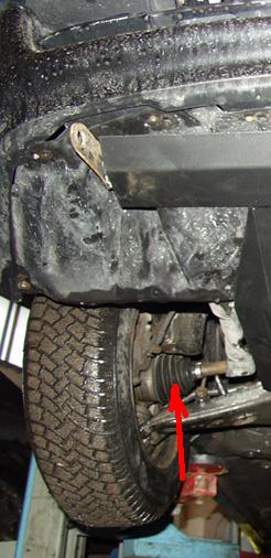

Добрый день, подскажите что это за пыльник, как он называется правильно??
п.с. фото с этого сайта нашел.
Вот этот пыльник переднего левого колеса мне нужно, только не знаю как называется он правильно)
Комментарий к файлу: фотка
t_1_2.jpg [ 44.09 KIB | Просмотров: 47608 ]
3s-fe
СообщениеДобавлено: 16 сен 2013, 22:00
Это пыльник наружного ШРУСа.

У меня он немного треснул и оттуда масло пробивается, верно, точно он?

СообщениеДобавлено: 16 сен 2013, 22:23
Надо лезть под машину и смотреть. Их есть два варианта. И они разные по размерам. По VIN не советую смотреть, машине уже 20 лет, возможно до тебя кто-то менял привода в сборе. А в сборе они подходят и для японок и для англичанок.

Вы мне так и не уточнили, на моём фото какой пыльник? Внешний или внутренний?
на екзисте: Toyota (04438-20132) Пыльник шруса 382 грн.
я правильно запрос сделал, это ж он?

Это наружный - который у колеса.
Внутренний - у коробки.

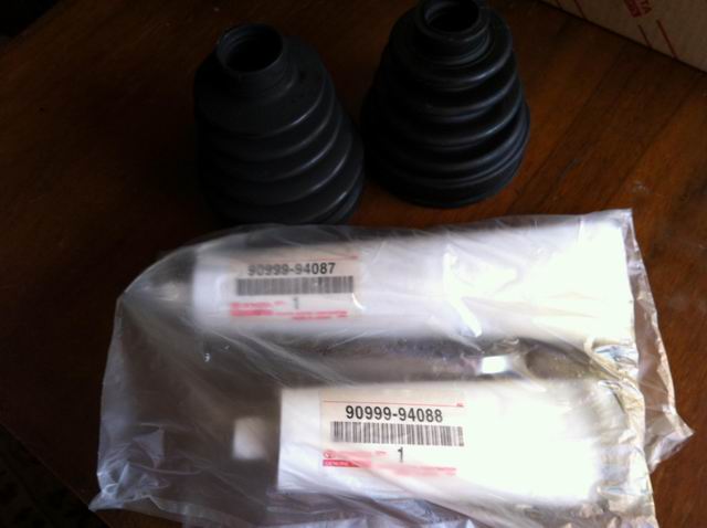

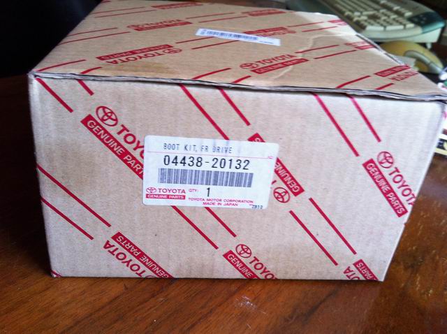

В общем решил купить аналог от оригинального производителя Toyota 385 грн.
На СТО всё заменили, потом у себя на мини эстокаду заехал, посмотрел - всё норм стоит, хомуты затянули, масло не лезет. Поменяли и внешний и внутренний пыльники. Надеюсь тюбики не перепутали и залили каждый куда надо :)
Изменение размера IMG_0424.JPG [ 63.32 KIB | Просмотров: 47242 ]
Изменение размера IMG_0425.JPG [ 33.62 KIB | Просмотров: 47242 ]
3s-fe
СообщениеДобавлено: 07 окт 2013, 13:32
Желтую(зеленую) во внутренний, черную(коричневую) - в наружный.
