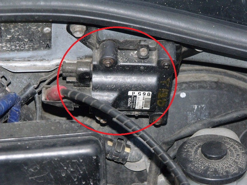

Замени вот эту фиговину это вероятней всего она

Руслан это комутатор, у тебя была подобная ситуация ? :D
У меня было зимой, передумал все что угодно. но потом знакомый (просто умный парень) подергал по тыхкал. и определил что катушка сердцевина в нем выгнила напроч. всунул почистил всунул гвоздь и на изоленту.. до разборки я так и доехал, а там за 20 доляров купил такой же.. и все машинка как новая.. признаки были следующие.. стартер крутил.. но не заводилась. на свечи искра не поступала..

Братцы :arrow: какой к черту комутатор ---Это катушка зажигания для LB на 1,6 там она и стоит :arrow: спросите у тех кто купил волшебную коробку на экзисте.Она идет там в комплекте :!: Вместе с проводами и крышкой трамплера. Кому нужно могу подарить :!: Осталась рабочая :!:

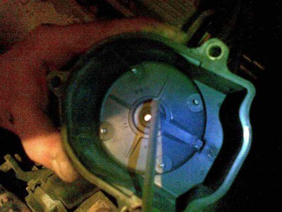

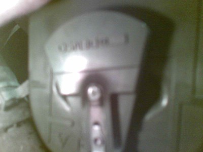

1.разобрал трамблер, все в порядке, (почистил натфильком контакты (окислились немного), смазал немножко смазкой полумесяц живой)

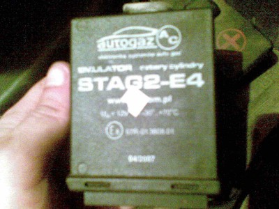

2. до капиталки двигателя стояла газовая установка-пропан, той коробки ненашол на том месте нашол другую на (фото) разобрал ее протестил тестом вроде все ок.
3.По проводам к той коробочке AUTOGAZ питание на форсунки, к каждой форсунку йдет два провода паралельно к бензовим.
4. Переключил на газ в коробке загораетса индикатор и система автоматом переключаетса на бенз. Тоесть коробка живая

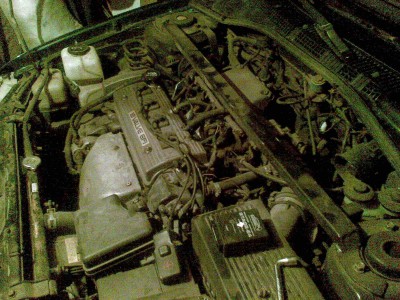

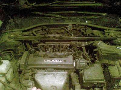

5. После всей щтательной проделаной мной роботы искры как небыло так и нету, вывод один херовый с меня автоелектрик. Нада ехать на автодиагностику или почитать мануел :wink:
:arrow: Жду ваших подсказок :wink:
t_1_806.jpg [ 48.07 KIB | Просмотров: 40430 ]

Артём судя по фоткам невижу признаков ни LB мотора ни Bosh :arrow: у них из трамплера 5 проводов и катушка снаружи.
У всех остальных катушка внутри трамплера :!:

Если я прав у тебя 1,6 не LB и при этом 115 лс.
Подправь подпись, тяжело советовать не видя какой у тебя мотор.
Разница между LB и Бошем :arrow: рыжая крышка трамплера + бонус мозги перепрошиваются :!:

Что мне сфоткать чтобы опредилить что за мотор у меня и тд ))
по vin коду смотрел то 1992 год и машина LB стоит у меня чорная крышка :D можит както прыдыдущии хазяева тули + бонус мозги перепрошиваютса (мне кажитса их уже перепрошили) куча разных проводков там убавлино там добавлено коса порезаная один електрик когдата смотрел на схему немог долго разобратса что где как ))) что я сейчас сам в догадках что , где, как ? хотя движок визуально отличаетса от тех карин что я видил немножко, короче я запуталса сам ))

Определяющий фактор LB черная крышка трамплера , пять ВВ проводов ,катушка снаружи под капотом(катушка под стеклом со стороны водителя и от не ВВ провод к трамплеру) и мозги Денсо.
Заглянь сюдаhttp://toyota-club.net/files/10-01-10/10-03-10_rem_serie-a.htmтам много полезного.
Если хочеш знать точно зафотай мотор и выложи на русском форуме там сто пудов определят :!:
