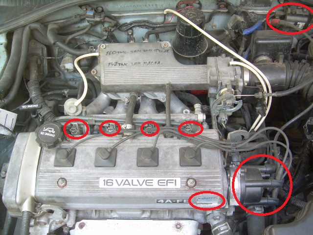

Вот фото LB
Красным отмечено отличия LB от обыкновенного матора.
DSCN0596.JPG [ 160.68 KIB | Просмотров: 9039 ]
СообщениеДобавлено: 17 июл 2010, 15:26
Сообщений: 238
теперь сам вижу что у меня НЕ LB обычный (а я зациклилса на одном трамблере, 5 проводов с крышки выходит , 4 на свечи и один центральный ) :idea:
СообщениеДобавлено: 17 июл 2010, 16:46
Яж тебе сразу сказал что не ЛБ поскольку не обнаружил в нужном месте выносной катушки зажигания.
В очередной раз поздравляю :arrow: 115 лошадок это карашо :!: :!: :!:
СообщениеДобавлено: 17 июл 2010, 20:20
У LB тоже 115 лашадок только после 3000 оборотов,а до 3000 107 поэтому он чуть и экономичней :)
СообщениеДобавлено: 17 июл 2010, 20:30
Не факт! Нужно еще посмотреть какой у него коллектор.
Если 115 л/с , то ещё выпускной коллектор "длинный" должен быть 4-2-1.
Если колектор 4-1, то тоже 107 коней.
