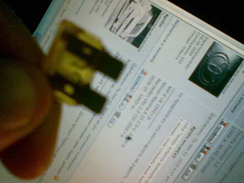

внимательно изучил схему, обноружил причину - " перегорел предохранитель 20 А цепи блока управления двигателем" :D :lol: :wink:
12072010(001).jpg [ 29.05 KIB | Просмотров: 38618 ]
Последний раз редактировалось Артём 12 июл 2010, 17:53, всего редактировалось 1 раз.
СообщениеДобавлено: 12 июл 2010, 17:41
как всегда все гениальное просто...
теперь осталось выяснить причину по которой он перегорел!

никто диагностику неделал, время покажит, скорей всего первый вариант "старость не радость.. " купил 2 шт. на запас по 20 А, пусть будит... :wink:
СообщениеДобавлено: 12 июл 2010, 20:57
бывает такое
машина битая - жгут чуток надломлен и со временем изоляция дето подтираеться и в моменты струсок (заезд в большую яму нампример) провода коротяться
а вообще 99% это старость (ножки на предохранителе окисляються и начинаються чудеса перегревов)
СообщениеДобавлено: 13 июл 2010, 00:35
И на старуху .......... :D Чудес не бывает ,найди время и просмотри все жгуты под капотом 20А нетак просто угомонить, тем более что ты писал о том что тебе проводку гдето сращивали. Просмотри на предмет постаревшей изоленты и маленьких дырок в изоляции проводов - такое бывает когда электрики прозванивают жгуты и прокалывают изоляцию заостренными щупами и просмотри переходы из под капота в салон.

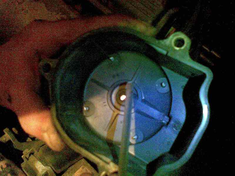

ребята помогите определить какой у меня точно двигатель я уже если честно запуталса, Книга пишет двигатель 4A-FE ОБЫЧНЫЙ ДВИГАТЕЛЬ НЕ LEAN BURN на крышке распредилителя (трамблере) 4 провода свечей зажигания
на 4A-FE LEAN BURN 5 проводов. Если я прав то у меня 5 проводов сответствено у меня не LB !!
СообщениеДобавлено: 16 июл 2010, 22:11
ты хоть сам понял что написал?)
СообщениеДобавлено: 16 июл 2010, 22:41
:lol: :lol: :lol: :lol: :lol: :lol: :lol: :lol:
Я пять раз перечитывал, но так и не понял. Артем ты наверное где-то ошибся. Перепроверся.

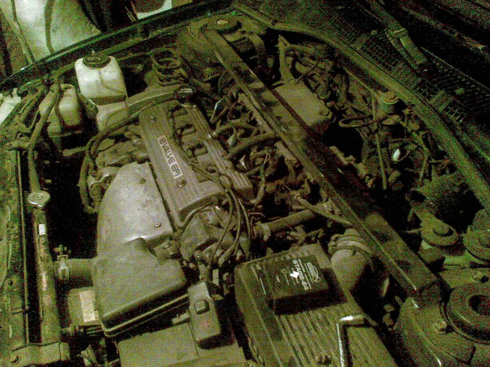

СообщениеДобавлено: 16 июл 2010, 23:59
Сфоткай нам мотор
СообщениеДобавлено: 17 июл 2010, 06:26
Если форсунки в голове то LB если во впускном колекторе то нет.
СообщениеДобавлено: 17 июл 2010, 08:13
Сообщений: 164
Перечитай заново :lol:
СообщениеДобавлено: 17 июл 2010, 10:20
Сообщений: 238
* ошибочка
на 4A-FE LEAN BURN 5 проводов. Если я прав то у меня 5 проводов сответствено у меня * LB !! :wink:
вот ребята писали отличия
Многие владельцы автомобиля Карина Е часто не могут сразу определить тип своего двигателя обычный или для работы на «бедной смеси» (Lean Burn). В журнале «АБС-авто» за март 2002 года на стр.72 есть описание отличий обычного и бедного на примере 4A-FE. Итак, начнем:
Форсунки на обычном двигателе расположены во впускном коллекторе, на бедном Ц прямо в головке. На левом конце топливной рейки обычного двигателя находится регулятор давления, который отличается по размерам и форме от бедного . (Кстати в статье он на обычном почему-то называется демпфер колебаний давления, который согласно каталога Тойота на 4A не ставился?).
Датчик бедной смеси для двигателей с Lean Burn расположен на приемной трубе (или на выпускном коллекторе!). Отличия понять можно только сняв датчик и прочитав его партнамбер. Датчик бедной смеси Ц номер начинается с 89463-ЕЕ, датчик кислорода (на обычном двигателе): 89465-Е.
Свечи на бедном двигателе с платиновыми вставками в электроды, иногда на клапанной крышке есть табличка с предупреждением использовать только их.
И, наконец, на бедном двигателе катушка зажигания размещена отдельно от распределителя, к которому в таком случае идут пять высоковольтных проводом.
Пожалуй определить тип двигателя на 100% можно только по датчику бедной смеси, так как остальные отличия для неспециалиста, не встречающего каждый день тот или иной тип двигателя не так явны и могут быть неправильно интерпретированы.
Jolly Roger насчёт предпоследнего утверждения-ну и что?У меня катушка тоже отдельно и к распределителю идёт 5 проводов.Неубедительно
1_806.jpg [ 59.28 KIB | Просмотров: 38532 ]
2_478.jpg [ 43.08 KIB | Просмотров: 38532 ]
5_872.jpg [213.07 KIB]
СообщениеДобавлено: 17 июл 2010, 11:47
Артём писал(а):
* ошибочка
На фото 100% не LB :D
