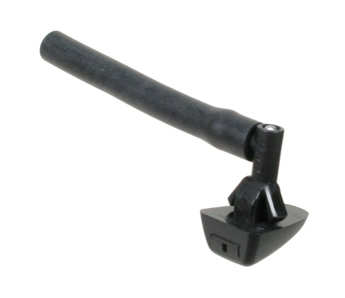

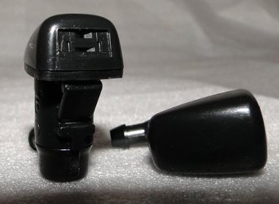

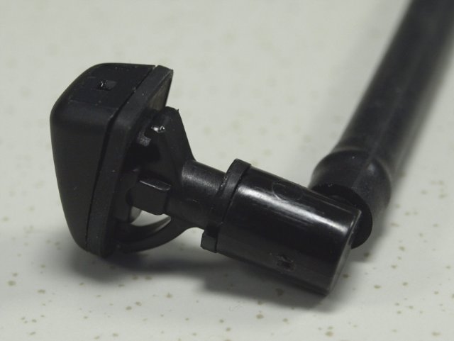

Вот решил создать для ФАКа
Веерные форсунки:

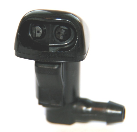

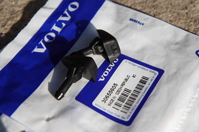

1. На большинство Корейцев, Opel и Daewoo, Mitsubishi Colt подойдут форсунки от Volvo № 30655605 или по замене 9188997, эти форсунки также подходят (как родные) на SUBARU FORESTER. На автомобили, у которых капот находится под острым углом (к примеру Hyundai Getz или Mitsubishi Grandis), распыление будет очень высоким! Решением будет: подложить под заднюю часть форсунки 2-3 слоя изоленты или другой уплотнитель.
2. На Mazda 3 и 6 подходят Volvo № 30655606
3. На Daewoo Lanos и Aveo также подходят VW-Skoda № 3b0955985.
Они дешевле, но требуют некоторых доработок. Нужно отпилить лишние части
4. Практически на все Mitsubishi устанавливают от американского Galant 2008 года (кузов EA3A) № MR300201 и MR300202
!!! кроме Mitsubishi Grandis, Pajero 4, Pajero Sport, Outlander XL, Hyundai Gets - угол наклона не позволяет нормально выставить высоту распыливания (распыляет низко или наоборот на крышу) - т.е. НЕ ПОДХОДЯТ
Маленький нюанс, конечно, есть: шланг от родных форсунок идет вниз, а у этих по направлению вперед, поэтому лучше шланг от "родных" оставить.

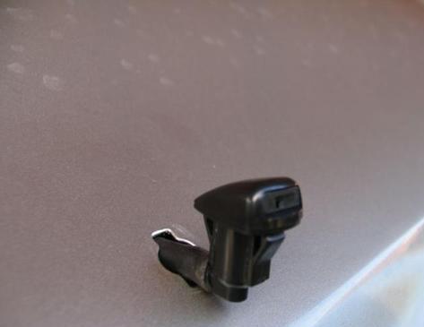

5. Вот еще форсунки с переходником-клапаном от японского автопрома Mitsubishi - веерные форсунки от Galant 2008 (рестайлинг): Левая - 8265A127 и правая - 8265A128
6. Вот еще один вариант хороших веерных форсунок TOYOTA 85381-0K010. Они стоят на Toyota Fortuner 06.
Эти форсунки подойдут для Lexus GX 470 и на Toyota LandCruiser Prado 120 Такая форсунка подойдет не только на Toyota, но и на Mitsubishi
7. Также есть форсунки от Тойоты камри 30ки. TOYOTA 85381-АА042. Они внешне такие же как на Фортунер.
8. Вот вам еще вариант - от MAZDA. Подходят и на Mitsubishi тоже. Садятся плотно и четко, как раз в штатное место. Они вместо "веера" дают по 4 струи из каждой. Они совсем незначительно, но отличаются друг от друга.
BN8V-67-510 (правая) и BN8W-67-510 (левая)

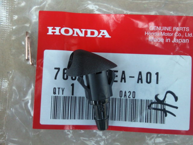

9. Веерные форсунки стоят также на HONDA Accord 7 и ACURA TSX
76810-SEA-A01 - правая - маленькая
76810-SEA-J01 - левая - большая
Посадочное место этих форсунок значительно меньше тойотовских. И веер у них намного уже :(
Такая форсунка регулируется во всех направлениях (вверх-вниз, влево-вправо). Подойдет на Mitsubishi Pajero (Montero) 3, Mitsubishi Pajero (Montero) 4 NEW, Daihatsu Materia только лучше заказывать 2 одинаковые - или высокие, или короткие.

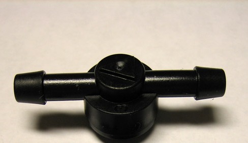

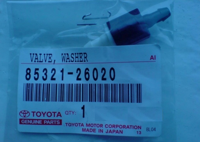

Обратные клапана:
1. Клапан от TOYOTA № 85321-26020
2. Обратный клапан Volvo № 30896546.
3. Обратный клапан OPEL № 1450650
4. Переходник (тройник) с встроенным обратным клапаном. Mitsubishi № M850641 - Он устанавливается на развилке трубок от бочка омывателя к форсункам. Этот клапан не позволяет жидкости обратно возвращаться в бачок, что помогает ускорить реакцию форсунок (работают без задержки) и увеличить их эффекивность. Или по замене MR911545
Комментарий к файлу: Volvo 30655605
Volvo 30655605_1.jpg [ 69.54 KIB | Просмотров: 75992 ]
Volvo 30655605_2.jpg [ 40.61 KIB | Просмотров: 75992 ]
Комментарий к файлу: Volvo 30655606
Volvo 30655606.jpg [ 34.53 KIB | Просмотров: 75992 ]
Комментарий к файлу: Honda 76810-SEA-A01
Honda 76810-SEA-A01.jpg [ 70.27 KIB | Просмотров: 75992 ]

Комментарий к файлу: TOYOTA 85381-0K010
TOYOTA 85381-0K010.jpg [ 11.25 KIB | Просмотров: 75992 ]

СообщениеДобавлено: 08 июл 2011, 08:32
Фото клапанов (тойотовский значительно дешевле 14 грн против 65 за вольво, а тройник стоит порядка 20 грн)
Комментарий к файлу: Volvo 30896546
Volvo 30896546.jpg [ 21.33 KIB | Просмотров: 75991 ]
Комментарий к файлу: OPEL 1450650
OPEL 1450650.JPG [ 18.11 KIB | Просмотров: 75991 ]
Комментарий к файлу: Toyota 85321-26020
Toyota 85321-26020.jpg [ 72.64 KIB | Просмотров: 75989 ]

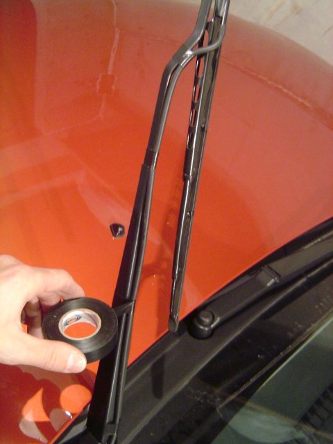

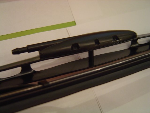

Вот еще темка про очумелые ручки :)
Дворник от Мерседес Вито. Смотрим фото:
Длина щетки - 65см
Номер щетки A 638 820 10 45
Номер шлага черного A 014 997 77 82
Цена щетки - 125 грн (+ есть заменители)
Цена шланги - 10 грн
Можно пустить шланг от водительской форсунки на щетку и получить омыватель как у мерсов :)
Комментарий к файлу: A 638 820 10 45
A 638 820 10 45_1.jpg [ 31.13 KIB | Просмотров: 75964 ]
A 638 820 10 45_2.jpg [ 45.21 KIB | Просмотров: 75964 ]

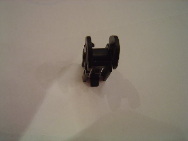

Комментарий к файлу: Крепление
A 638 820 10 45_3.jpg [ 18.25 KIB | Просмотров: 75964 ]
A 638 820 10 45_4.jpg [ 18.24 KIB | Просмотров: 75964 ]

для всех интересующихся: посадочные размеры распространенных веерных брызгалок
Volvo № 30655605: 8х12 мм
HONDA Accord 7 76810-SEA-A01 - правая - маленькая: 13,1х10 мм

Народ подскажите где лучше врезать этот клапан Toyota 85321-26020. Сразу после бочка с водой или пофиг где?
СообщениеДобавлено: 18 июл 2011, 08:29
Сообщений: 182
Откуда: Украина, г.Луцк
Я себе год назад поставил форсунки от Кемри, очень доволен. Но так как они без клапана, то я дополнительно заказал и его.
согласно схемы этих клапана идет 2, по одному на каждую форсунку и устанавливаются они непосредственно перед форсункой, но для каждой модели по разному. Но я думаю что хватит и одного поставить в месте где шланги начинают раздваиватся.
050-952 16 02
