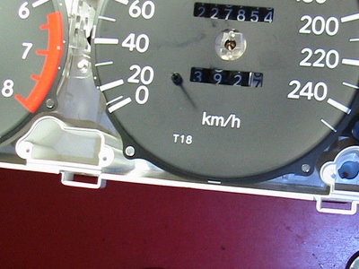

VDO 88458010 ABS Це все що я найшов внизу щитка.
Якщо це не те то пиши,ще раз пошукаю
Нарахунок VDO і ABS не впевнений,Вони трошки на відстані від цифр були
 Заголовок сообщения: Re: Нужен щиток(панель) приборов
СообщениеДобавлено: 29 июл 2012, 10:07
На приборке внизу идет маркеровка вроде Т18 или Т22, что-то такое дожно быть и у тебя
СообщениеДобавлено: 29 июл 2012, 17:03
Если VDO то скорее всего Т22.
Точное название смотри на спидометре спереди, для примера фото Т18.
PS: Город сказанный как ответ в одной теме, будет еще раз спрошен в другой.
Заполни профиль себе в "Центре пользователя" и прочти не поленись ЭТО будет гораздо проше общатся.
"Medved" T22 Точно :dance Осталось только щиток найти)
СообщениеДобавлено: 30 июл 2012, 15:23
Т22 ставились на машины английского производства, на японках стоит Т18.
Желательно найти приборку стоявшую на 1,6 или 1,8 моторе, приборки для двухлитровых кардинально не отличаются но там присутствует дополнительный блочек отвечающий за индикацию уровня масла и если не удалить хотябы лампу под этим значком будет светить постоянно - мозолить глаза.
У меня японка, пробовал подставлял приборку Т18 с двухлитровика все работает адекватно кроме этой лампочки.
На 70% могу сказать что вместо Т22 может подойти щиток Т18 - проверял распайки штекеров как в живую так и по букварю но подставить в машину и полностью проверить не удалось. Попавшая ко мне в руки Т22 была частично не работоспособна.
