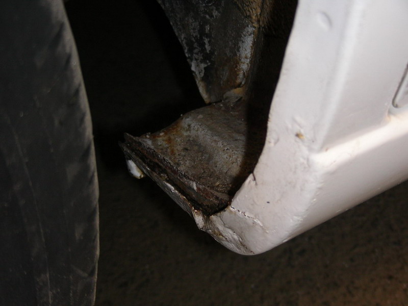

Посмотрел на подкрылки. Отличная вещь, но... есть один нюанс, который я выяснил, когда у меня аналогичные подкрылки стояли на Ниве(я имею ввиду бортик). Между ним и краем арки попадает вода и она оттуда не стекает и очень долго не высыхает из-за того, что пространство практически не проветривается. Результат-всё чистенькое и сухое, а сам край арки начал интенсивно гнить. В итоге снял подкрылки, почистил край, прокрасил и поставил подкрылки с краем, загнутым вниз. Вид конечно колхозный, но никакой ржавчины больше не появлялось. Так вот, выход я вижу один-этот край сажать на 3М двухсторонний скотч. Это будет и креплением и герметиком одновременно, и пару саморезов в потаённые места для страховки. Вот!
 Заголовок сообщения: Re: задние подкрылки
СообщениеДобавлено: 03 авг 2011, 21:27
http://www.corolla.ws/forum/showthread.php?t=6093&page=12
Я бы так не делал. Двухсторонний скотч будет действовать как губка, впитывая в себя влагу и долго ее не выпуская. Саму арку нужно покрыть несколько раз битумной мастикой. Дать что бы высохла, а нужные места (в т.ч. край арки) облепить автопластелином. Места с саморезами что бы не гнили, смазать с двух сторон. И сам саморез тоже (смазка водостойкая).

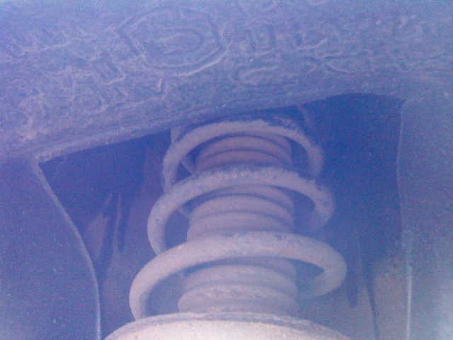

вот фото
DSC06503.JPG [ 53.43 KIB | Просмотров: 53021 ]
DSC06504.JPG [ 34.11 KIB | Просмотров: 53021 ]
DSC06505.JPG [ 48.8 KIB | Просмотров: 53021 ]

а смысл так изголятся???? у меня карина 95 года не ржавела, затем карина 92года - тоже ни единого очага коррозии... так смысл лепить такую защиту?

не у всех так хорошо... вот поварю и поставлю...

так а зачем подкрылки то?? обработай все, убери ржавчину и залей спец средствами (типа мовиль только не в самом дешевом исполнении)... Под защиту попадает грязь и влага и из за отсутствия вентиляции это все сохнет в разы дольше.... да и машинка с такой защитой не очень смотрится ИМХО - у меня сразу ассоциация с ТАЗом :( никому не в обиду сугубо мое мнение....
Все зависит от условий как эксплуатировали до тебя. Как раз в этом месте грязюка скапливается всегда и сама не вытекает и сохнет долго рекомендуется при каждой мойке обращать внимание и вычишать. Себе проварил ,замовилил и теперь только контролирую чтоб чисто было. Под защитой этого не увидиш.
Недавно менял крепеж на родных брызговиках и вытрусил оттуда с пол кило грязюки причем не совсем сухой и это не смотря на сливные отверстия :o

В тех местах, где вкручены саморезы будет ржаветь в 5 раз быстрее. Подкрылки Полкар становятся внутрь.
