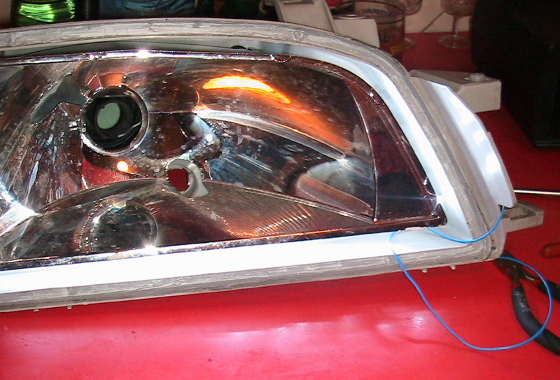

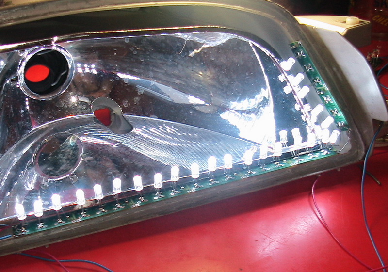

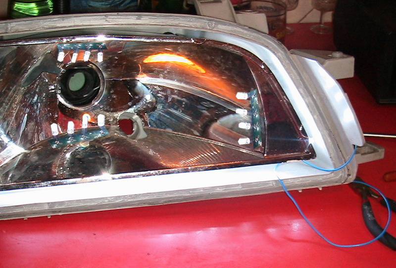

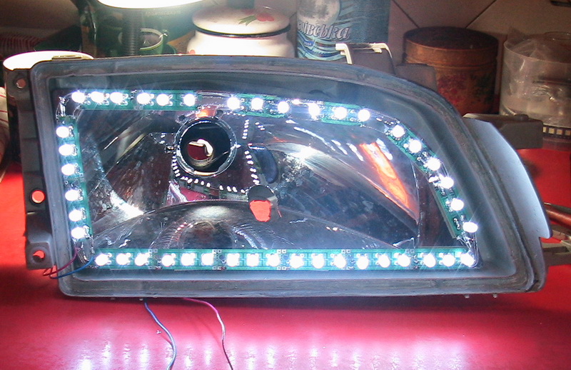

СообщениеДобавлено: 11 май 2010, 01:13
Попали в руки 1,5 фары передние ,благодаря Dima и не долго думая начались эксперименты :D
Пока результаты довольно грубоватые но суть мысли уже ясна - собрано без особой подготовки ,те очень быстро из того что нашлось под рукой за один вечер. 8)

СообщениеДобавлено: 11 май 2010, 08:21
Миш, идея классная! А если поставить диоды только с низу? Да еще и с отражателем? Как тот который та мне дал на посмотреть.... на равных расстояниях 6-8 диодов с отражателями....

СообщениеДобавлено: 11 май 2010, 09:31
идея требует доработки!
пока выглядит колхозно :(

СообщениеДобавлено: 11 май 2010, 10:42
Шо колхоз так сборка без подготовки :!:
Подсветить можна любой сектор :!:
Идея развернуть в обратную сторону неплоха 8)

я все таки за 6-8 шт 3х кристаллок (а то и помощее) с отражателем, в нижней части фары :wink:
СообщениеДобавлено: 11 май 2010, 11:11
Единственная проблема где крепить :?: Отражатель плавает при регулировках.Если крепить на корпус - очень мало места.Снизу и сверху от отражателя зазоры по 5мм, самый большой зазор на стороне радиусного сужения фары там 1,5см зазора и хорошая плоскость для крепления.

Попаду домой еше поиграюсь с лентами ,этот вариант собран на диодах Ф5 с обратной линзой причем паял не обрезая ноги(жалко) и конструкция получилась громоздкой по высоте.Окончательный вариант должен вписыватся в габариты диодной ленты.

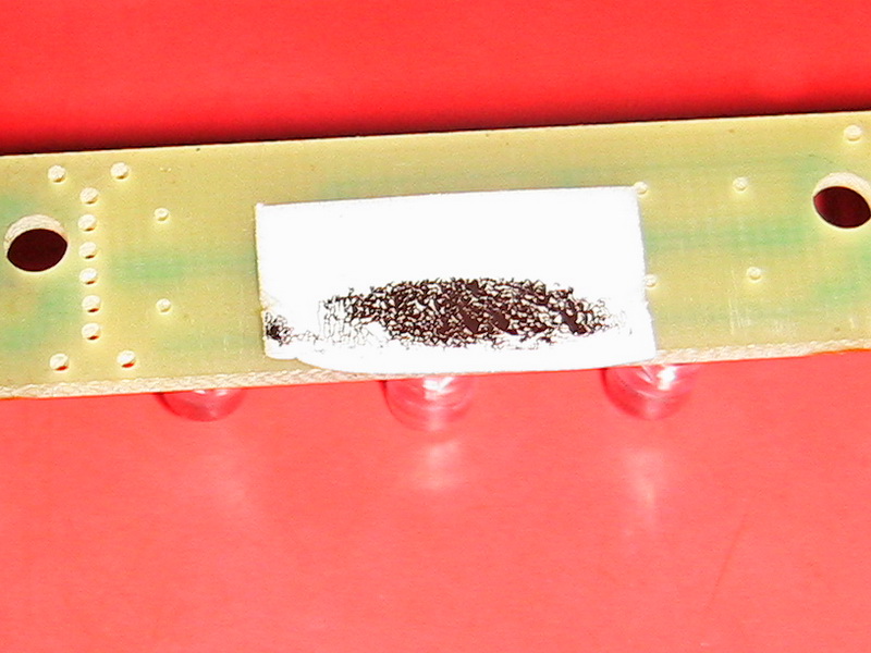

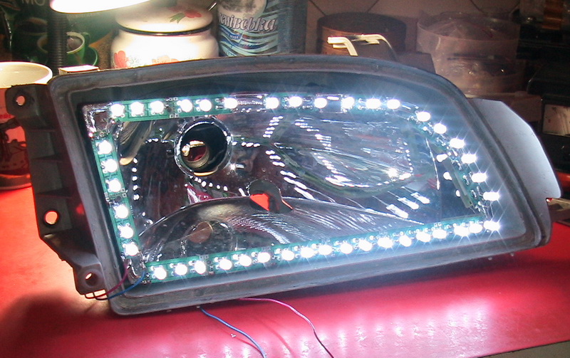

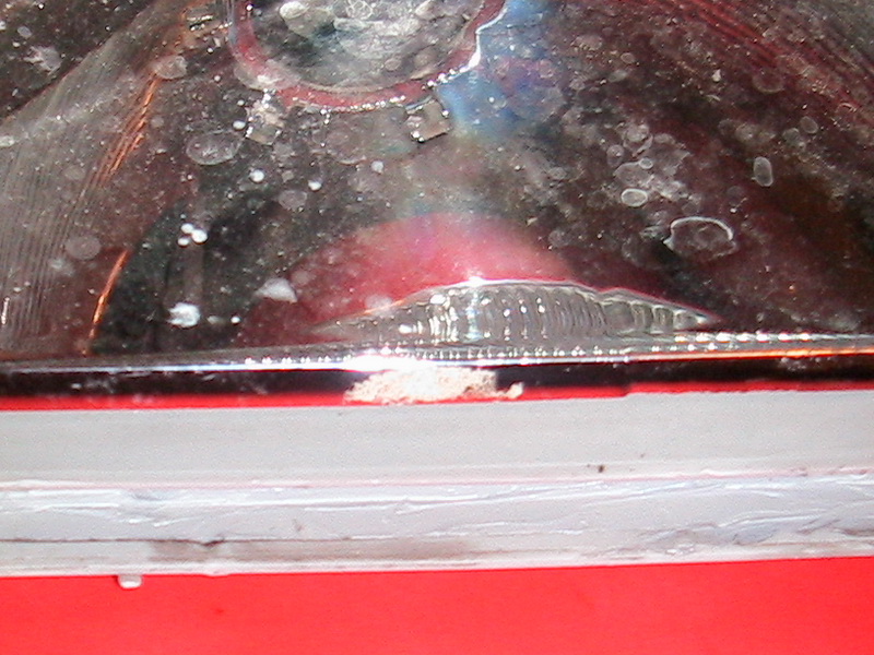

СообщениеДобавлено: 14 май 2010, 22:23
Продолжил эксперименты :D :!:
Разобрал первую пробу - метод скотч на отражатель некатит - выявлено при снятии колхоза.
Не самый крутой скотч начал отрывать хромиророванный слой :evil:
Комментарий к файлу: На скотче

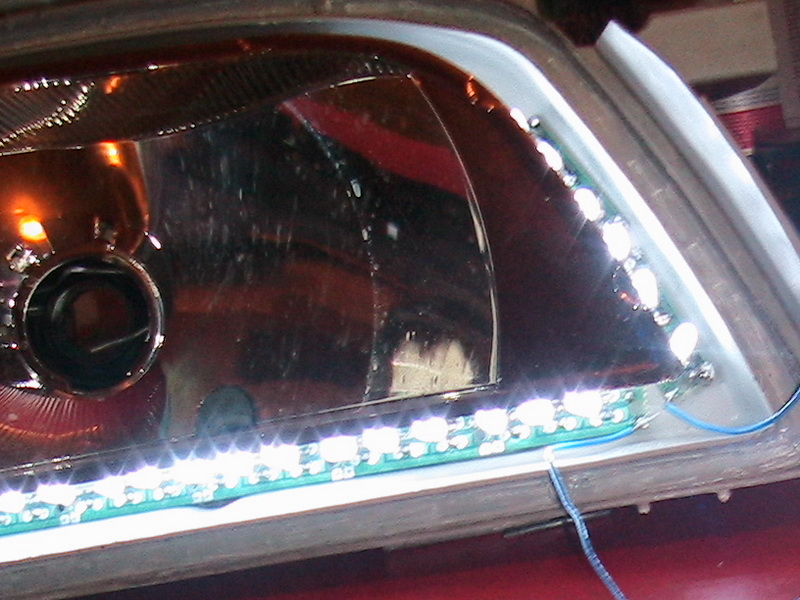

СообщениеДобавлено: 14 май 2010, 22:29
Только в этом месте есть хороший зазор и большая глубина для установки диодов в линзах или с отражателями :!:

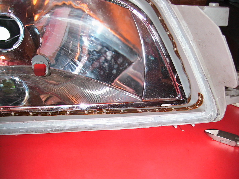

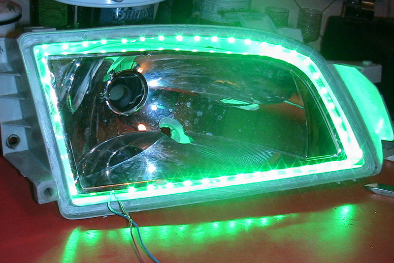

СообщениеДобавлено: 14 май 2010, 22:35
Версия белый на половину фары, крепеж по периметру ориентировка диодов к центру.
ЗЫ- пока крутил туда сюда весь колхоз, вспомнил - ЗАВАЛЯЛАСЬ диодная лента только жалко что зеленая.
Ниче для экспериментов пойдет :!:
IMG_0479.jpg [ 199.79 KIB | Просмотров: 100623 ]

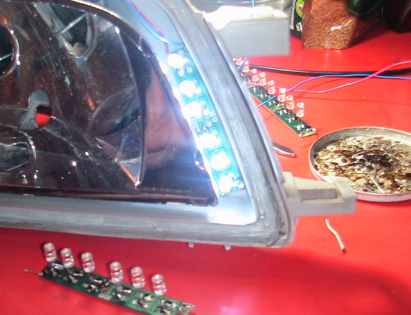

СообщениеДобавлено: 14 май 2010, 22:48
может диоды наклеить на "пол" фары . они будут бить вверх и отражатся . или наоборот развернуть их против лампы. сделать типа "призрачное сияние" :D
Пока крутил ленту в рука именно эта идея напросилась на проверку.
В итоге получилось довольно заманчиво :!:
1.На внутренней части отражателя подсветов нет.
2.Как сделано непонятно посколько не видны диоды.
3.Отражается от внутренней поверхности и дает хорошую засветку вперед.
4.Решена проблема с креплением и температурой - свет лампы сильно нагревает стекло , а задняя часть корпуса более холодная.
Практически сразу наколхозил из белых диодов и установил как можно глубже.
Жду разумной критики или подсказок :!:
ЗЫ фотограф из меня поганый :D

СообщениеДобавлено: 14 май 2010, 23:12
я так понимаю сверху и снизу от лампы будет перегрев ?
а если сбоку и 3-4 диода? приставить бы стекло какоето и в темноте посмотреть...

СообщениеДобавлено: 14 май 2010, 23:28
Насчет перегрева нужно проверять на практике после езды на ближнем.
Хотя в теории если установить на максимально возможную глубину попадем в приемлимый диапазон температур, точка максимума по нагреву будет не вверху а смещена вперед за счет отражателя.
Идея у кого термометр есть електронный можно датчик вставить прямо в фару(в отверстия для проветривания) и через полчаса увидеть точный результат
