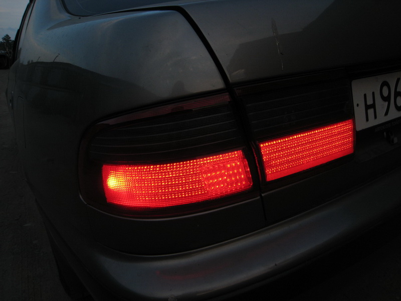

Вот сделал наружные фонари на седан. Пока на столе.
При габаритах яркость 50% при стопе 100%. Через пару дней будем устанавливать на мащину.

Молочяга,супер!Ну когда будет известна цена за комплект!
 Заголовок сообщения: Re: Светодиодная оптика
СообщениеДобавлено: 22 окт 2011, 16:39
Известна по 20 гр за точку. Внешние фонари как на фото выплывают комплектом 1200гр там 30точек на фонарь 21точка стоп\габарит + 9точек поворот = 30Х2=60.
В секции поворота возможна установка диодов в два ряда, до 18 точек на фонарь.
В секции стоп\габарит возможна установка дополнительно еще 9ти точек под катафотом и любой нужный рисунок габарита.

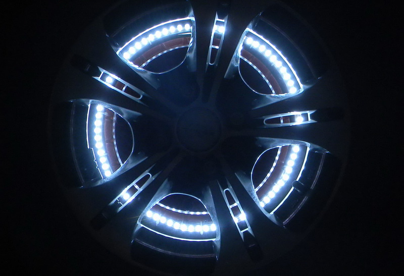

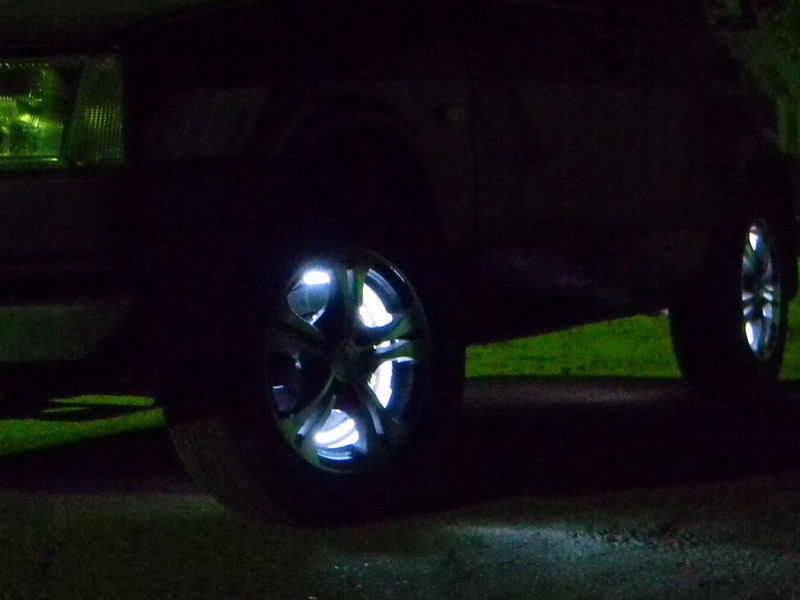

СообщениеДобавлено: 20 фев 2012, 20:15
Ответ прост - подсветка дисков. Сама подсветка крепится к защитам суппортов и делается из того что есть под рукой - светодиодные ленты или неон яркость и цвет по вкусу.
PS:Работы не мои но вопрос прорабатывался и сложностей не больше чем при подсветке днища.
СообщениеДобавлено: 21 фев 2012, 21:53
Вот так как на Бехе мне нравится)))))) Ярко и красиво)))))) От дисков идет такое приятное сияние))))))
СообщениеДобавлено: 22 фев 2012, 00:30
В бехе яркость побольше будет, возможно использован неон.
Можно попробовать взять ленту на 3х кристальных диодах и крепить направляя не вперед(наружу колеса) как сделано на фото а так чтобы диоды смотрели от оси вращения колеса и свет от них освещал все колесо изнутри.
СообщениеДобавлено: 22 фев 2012, 09:56
так правильно и делается - лента крепится мордой в верх, а не в бок... Но все же смотрится как дикий колхоз :)

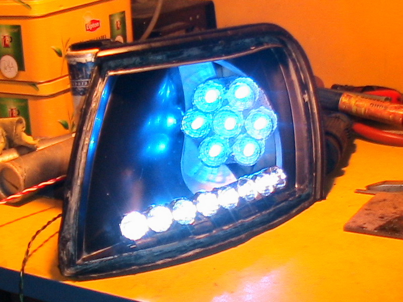

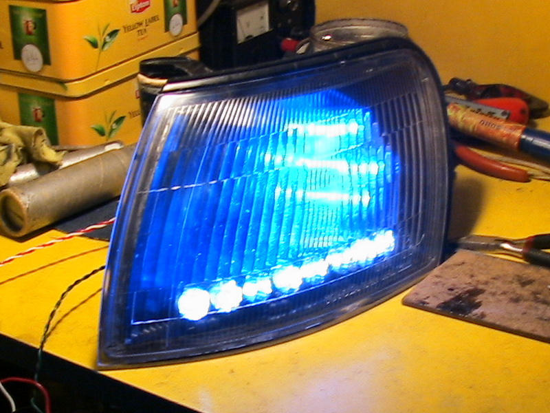

СообщениеДобавлено: 21 июн 2012, 23:34
Пока голова распухла от мыслей от шкал, стекол и модулей - малость поразвлекался над передними поворотниками.
IMG_2286.jpg [ 183.42 KIB | Просмотров: 99244 ]
Использовал отражатели, маленькие хромированные а большие полностью прозрачные матовые.
Диоды напихал обычные 5мм, те что были под рукой и их уже не жалко.
Серебрянное покрытие попросту стер растворителем.
IMG_2310.jpg [ 200.28 KIB | Просмотров: 99244 ]

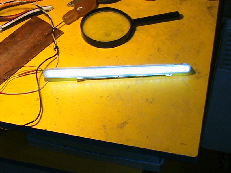

СообщениеДобавлено: 25 июн 2012, 22:26

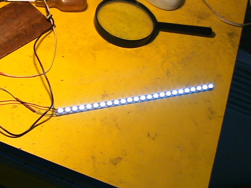

Попалась под руки бешшшшшшенная таврия и напросилась на изготовление псевдо ДХО из трех кристальных диодов.
Вот что из этого вышло, только второй раз я за подобное не скоро возьмусь, старею, без хорошей лупы не работается.
PS:Мелкий шрифт читать не могу....... длинны рук не хватает........ :)) :)) :))
IMG_2360.jpg [ 159.71 KIB | Просмотров: 99193 ]
IMG_2369.jpg [ 157.08 KIB | Просмотров: 99193 ]
СообщениеДобавлено: 26 июн 2012, 12:16
жесть :) поле такой работы немудрено глаза выплюнуть :)
СообщениеДобавлено: 26 июн 2012, 12:44
Габаритные размеры платы 240х10мм :o :o :o я когда делал сам не ожидал что столько натрамбую :!:

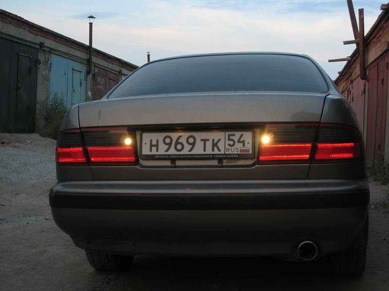

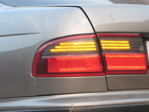

СообщениеДобавлено: 30 июл 2012, 22:26

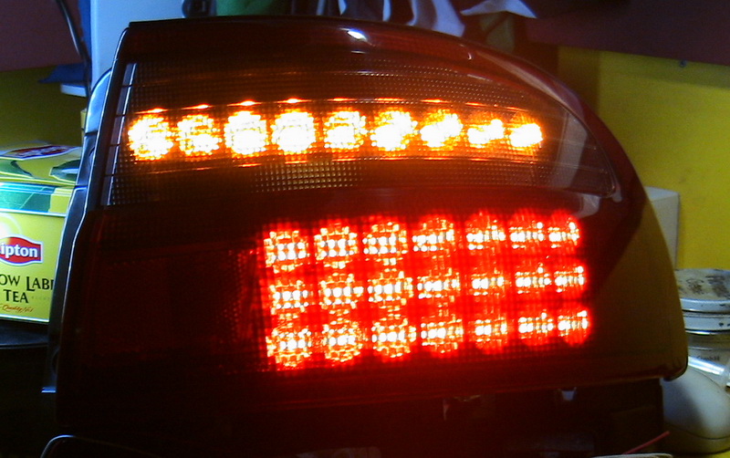

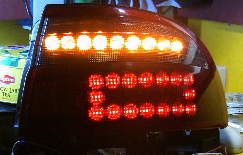

Вот несколько шпиёнских фоток завершенной работы на базе лент от Evgeny_DG
габарит+задний.jpg [ 120.55 KIB | Просмотров: 99008 ]
скция поворот.jpg [ 68.19 KIB | Просмотров: 99008 ]
Стоп.jpg [ 113.34 KIB | Просмотров: 99008 ]
