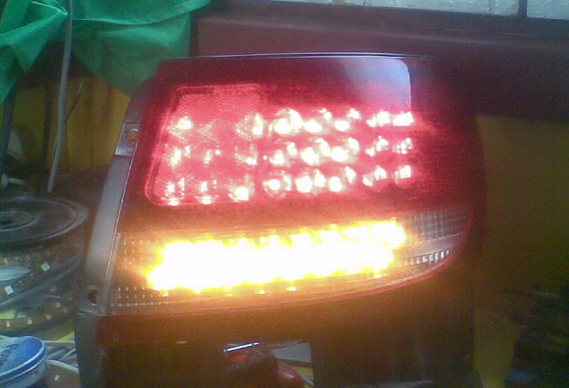

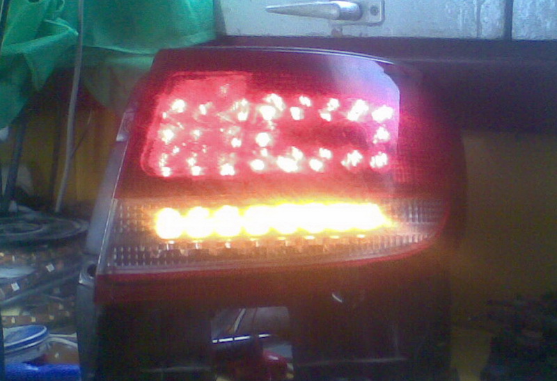

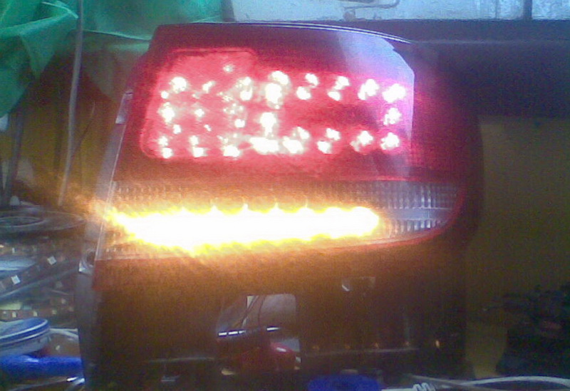

СообщениеДобавлено: 16 окт 2011, 16:59
Дощли руки и до фонарей на седан\лифт. Вот что из этого вышло.
Фотки не очень, никак нормальный апарат из гостей не заберу :angry
Фото001.jpg [ 141.2 KIB | Просмотров: 58438 ]
Фото005.jpg [ 136.5 KIB | Просмотров: 58438 ]
Фото008.jpg [ 141.09 KIB | Просмотров: 58438 ]
 Заголовок сообщения: Re: Светодиодная оптика
СообщениеДобавлено: 16 окт 2011, 17:02
Вопрос в том сколько линий оставить в повороте 2 или 1 и как реализовать габарит\стоп линиями по краям или прямоугольником. Общий план такой - в режиме габарита пол накала, в режиме стоп вся секция на полный накал.
СообщениеДобавлено: 16 окт 2011, 20:51
Сообщений: 235
На фотках красивее в 2 ряда повороты. Хотя в живую может оказаться наоборот.
