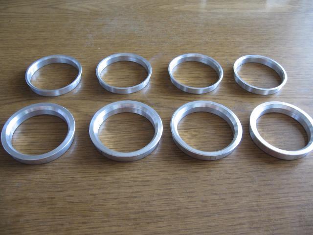

Вот такие кольца Павел изготовил по моему заказу. Но 73.1 на 60.1.
В прошлом году купил диски на лето и поставил на них резину с пробегом сезон. Отбалансировалось офигенно. Но на скорости от 110 км/ч руль бьет... В городе не критично, но машина в основном ездит по Европе, а на бане вибрация задалбывает... Перебалансировал, менял колеса местами - эффекта ноль. Учился в молодости в КПИ, в теормех и сопромат верю В то, что колесо должно отлично центроваться конусными гайками - тоже верю. Но колеса в теормех не верят
Заказал в порядке эксперимента кольца. Получил, поставил. Становятся идеально, без люфтов и зазоров. Поставил летние колеса и поехал по делам в Одессу. Х.з. какое злое колдунство и неуважение к сопромату имеет место быть, но руль не бьет!! Больше 160 не разгонялся, но вибрации нет. Вот и верь после этого в науку и логику...
Павлу еще раз спасибо за быстро, точно и качественно изготовленные железячки.
Дисклаймер: не реклама, сам не верил, что кольца помогут.

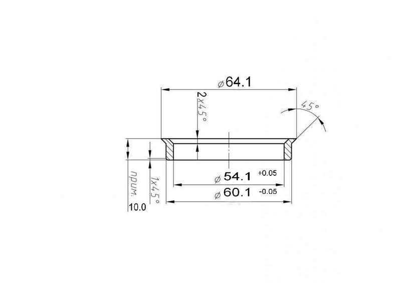

есть 1 комплектик на Карину 54,1-60,1
54.1-60.1.JPG [ 15.33 KIB | Просмотров: 55822 ]
