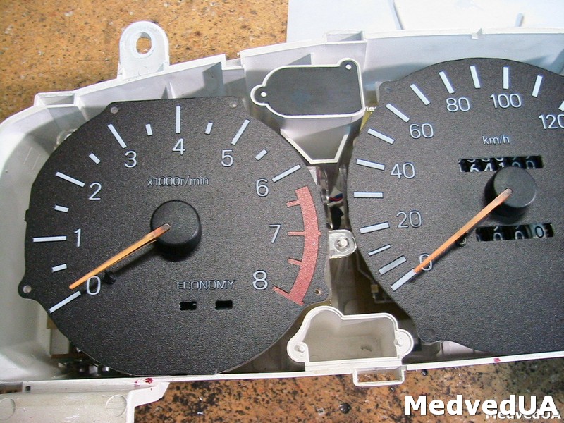

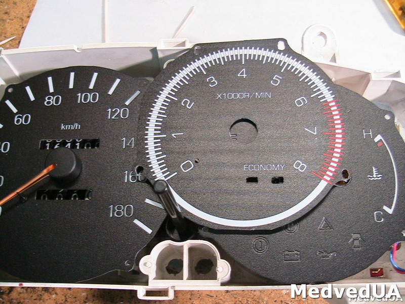

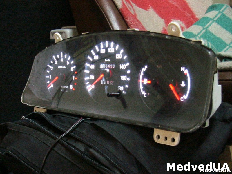

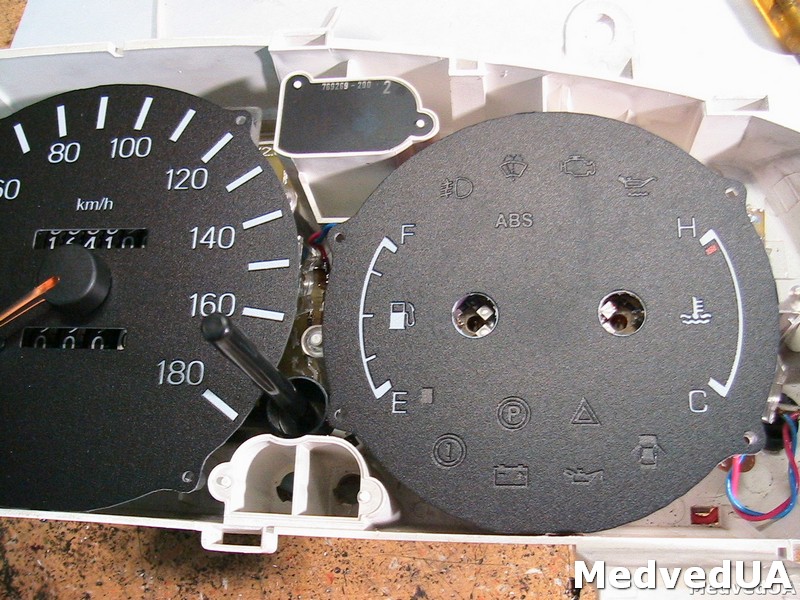

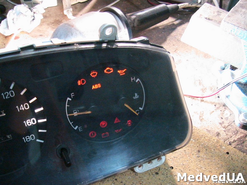

Новая версия Т18 супер сток 180, спидометр переделан по методу Faranosа искать здесь
ТЫЦ платы подсветки одноканальные с персональной подсветкой стрелок.
шкалы делал то же человек что и предыдущие но качество печати уже лудше.
Xотел xоть денек с ней покататься но не судьба, приборка срочно уеxала к новому владельцу. :car
IMG_6241.jpg [ 158.09 KIB | Просмотров: 32805 ]
IMG_6248.jpg [ 171.69 KIB | Просмотров: 32805 ]
IMG_6252.jpg [ 166.38 KIB | Просмотров: 32805 ]
IMG_6258.jpg [ 138.7 KIB | Просмотров: 32805 ]
IMG_6265.jpg [ 122.83 KIB | Просмотров: 32805 ]
IMG_6275.jpg [ 135.11 KIB | Просмотров: 32805 ]

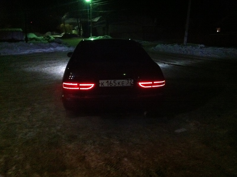

а сможете сделать поворотники вот ссылка http://www.SPORTCAR-SHOP.RU на базе Depo?
и задние фары переделать на диоды, у меня англичанка?
задние фары с японки, но хотелось так сделать мои (я понимаю на моей оптике стоп и птф расположены сверху)
интересует сроки и конечно цена. спасибо.

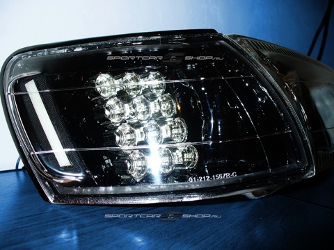

Поворотники на базе Депо - можно.
А задние фары да еще и как на фото еще не делал.
Делал на таких же отражателях как в поворотнике,
седан http://carinae.com.ua/forum/viewtopic.php?f=17&t=1042&start=75
это первая версия, теперь у него в секции поворотов два ряда отражателей.
В секции туманки и задний ход отражатели помещаются только по середине - нехватает высоты.
вагон http://carinae.com.ua/forum/viewtopic.php?f=17&t=1129&start=225
сроки под большим вопросом, комплектующие только под заказ, такие отражатели на радиорынке просто так не продаются. Цена с сегодняшним курсом :o
по 50 гривен за каждую точку.
В поворотнике 12 точек, в двух 24, итого 1200 гривен за переделку пары поворотников, без стоимости самих поворотников Депо.

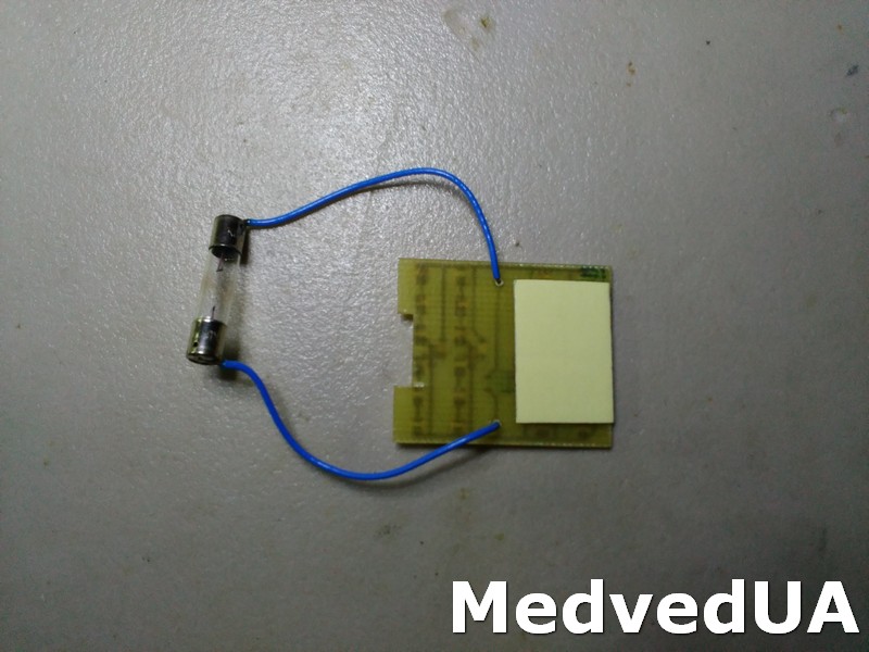

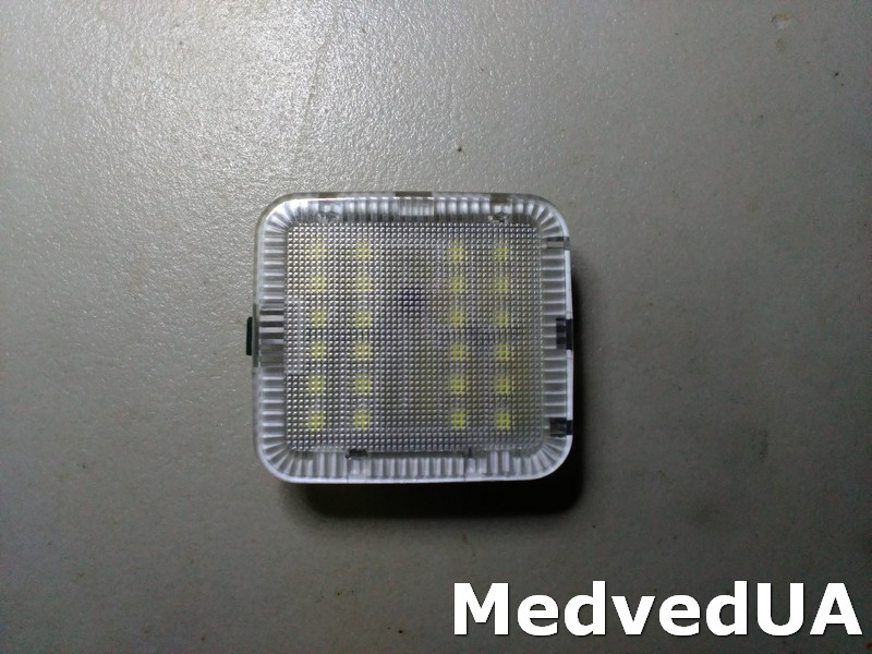

Светильник плафона багажника(лифт, вагон) ожидает отправки к заказчику.
IMG_6433.jpg [ 106.51 KIB | Просмотров: 32668 ]

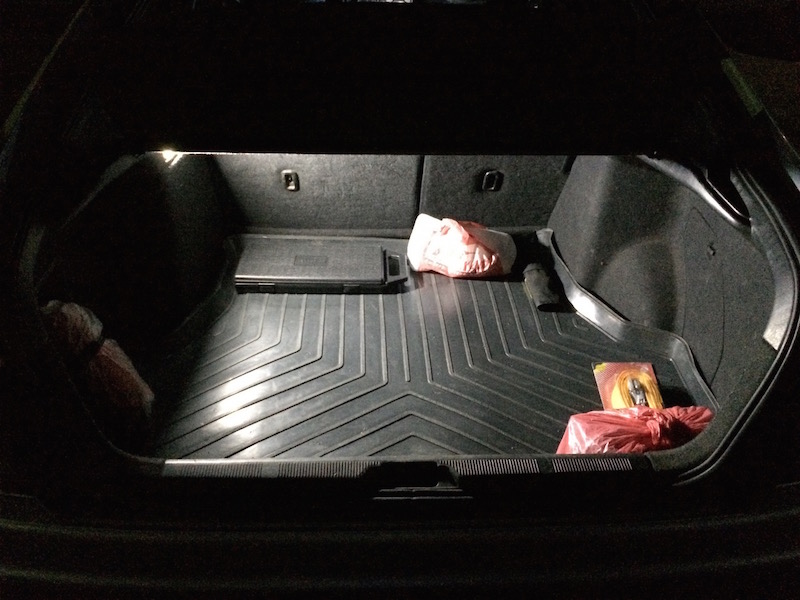

Покажу на деле :wink:
IMG_2168.jpg [ 125.03 KIB | Просмотров: 32649 ]
 Заголовок сообщения: Re: Светодиодное освещение салона
СообщениеДобавлено: 05 сен 2015, 20:25
Очень не большая, но достаточно яркая люстра. :sun
СообщениеДобавлено: 06 сен 2015, 20:16
Сообщений: 286
Хорошо, что япы предусмотрели то, что плафон горит только на концевик багажника.
Т.е. при открытой боковой двери свет в багажнике не горит.
Подсветку в машине делал с морды к багажнику, первым был очечник, затем центральная люстра, ну вот наконец дошло дело до багажника. Считал этот плафон не важным, пока пару раз не пришлось копаться в багажнике, подсвечивая телефоном.

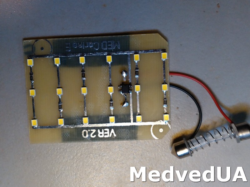

СообщениеДобавлено: 13 мар 2016, 22:29

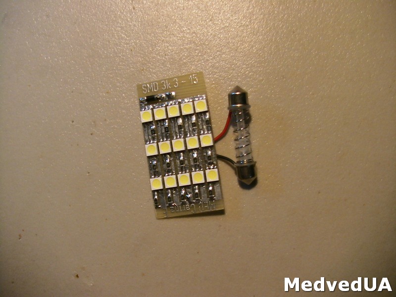

Диммеры для плафонов и лампы в габариты ждут своего заказчика.
Лампы собраны на новых более ярких диодах чем 5050.
IMG_20160313_221130.jpg [ 130.79 KIB | Просмотров: 32294 ]

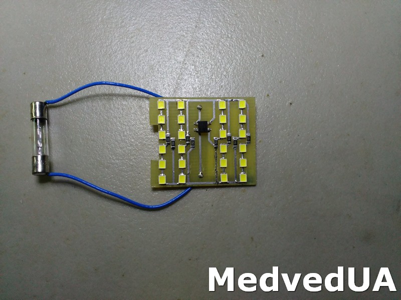

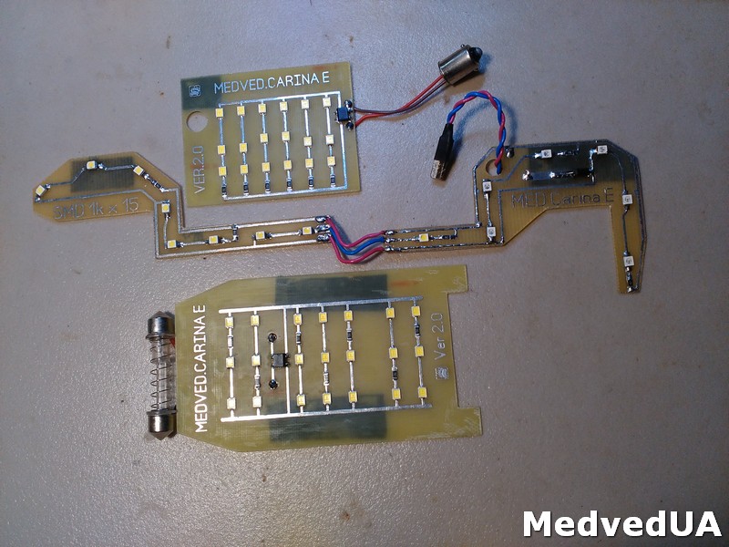

СообщениеДобавлено: 08 апр 2016, 20:07
Потихоньку появляются новые платы для плафонов на более ярких диодах чем 5050.
Комментарий к файлу: Плафон центральный - без люка
IMG_20160327_225337.jpg [ 106.89 KIB | Просмотров: 32123 ]

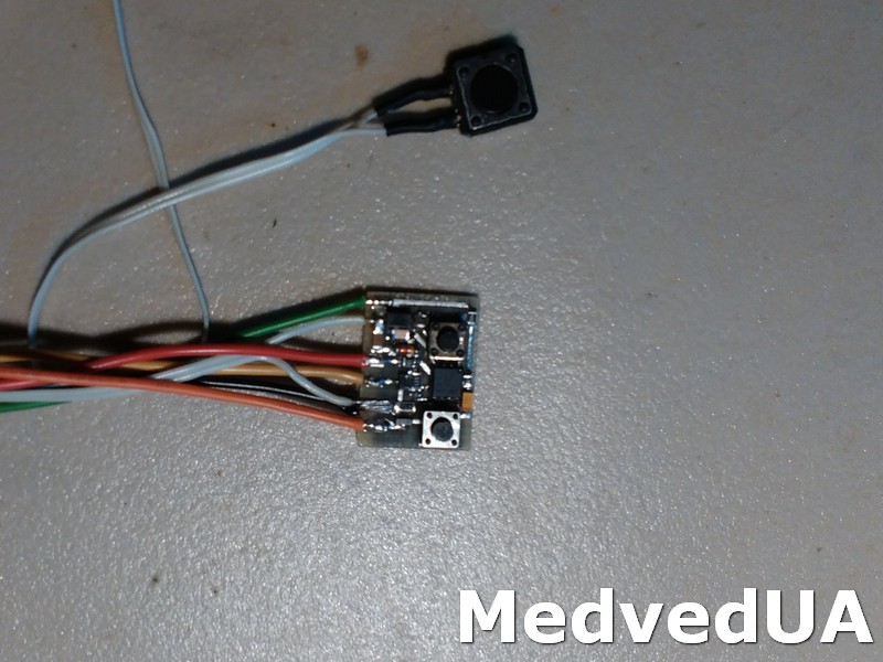

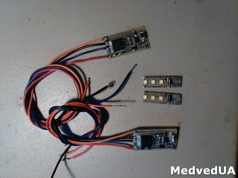

И появляются новые контроллеры для подсветок приборки.
Это может управлять двумя каналами подсветок с током нагрузки до 1 го ампера что соответствует 1 метру ленты 3528 с плотностью диодов 120 шт / метр.
Можно настроить персонально для каждого канала задержку включения от 0,1 сек до 20 секунд и так же персонально настраивается плавность загорания светодиодов для каждого канала, при этом можно оперативно регулировать яркость обоих каналов как в режиме габаритов так и без них.
Комментарий к файлу: Контроллер приборки 2 канала.
IMG_20160406_231906.jpg [ 117.25 KIB | Просмотров: 32123 ]

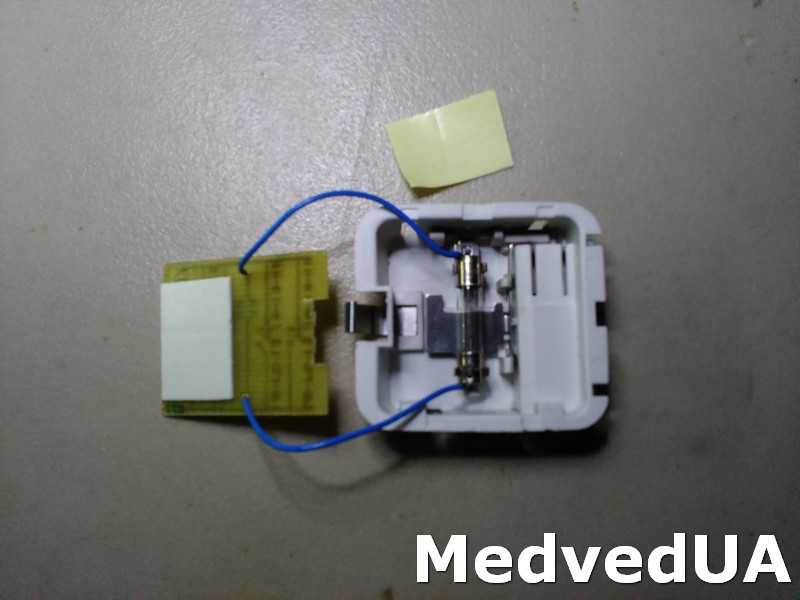

Свежая люстра :vik правда только в багажник и только для Camry V30.

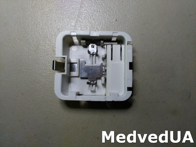

Монтаж стандартный, снял стекло, поставил переходник вместо лампы. приклеил плату к корпусу и закрыл стекло.
Но есть нюанс - стекло плафона почти не реально стянуть с плафона пока он стоит в обшивке, в процессе его можно угробить на всегда. Все гораздо легче когда плафон полностью снят с машины, через технические прорези становится видно где защелки а где крючки.
IMG_20161210_004321.jpg [ 121.4 KIB | Просмотров: 31522 ]

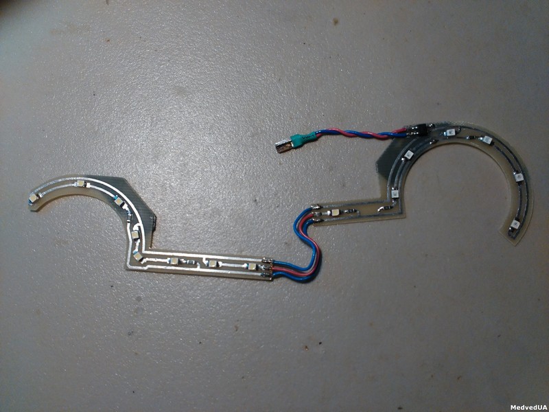

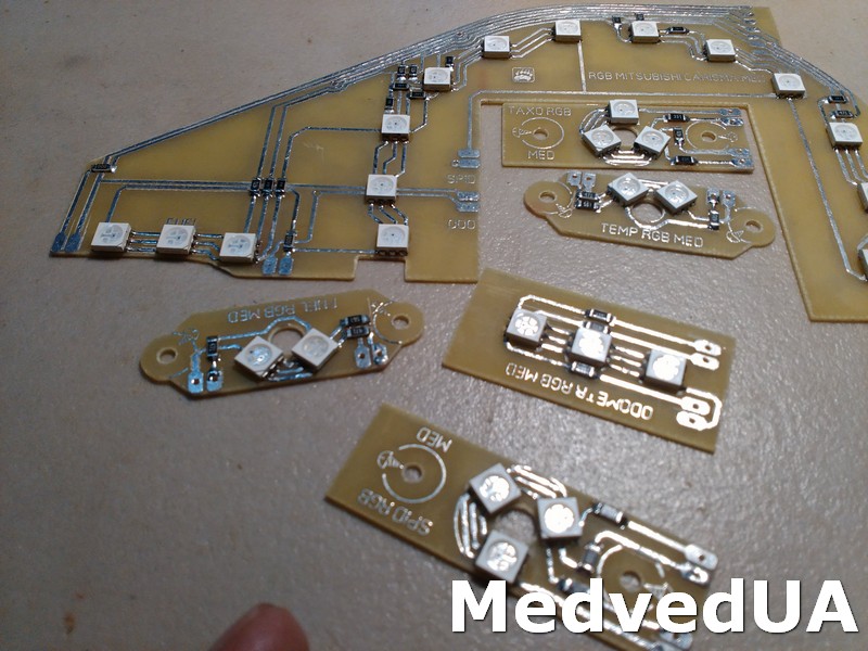

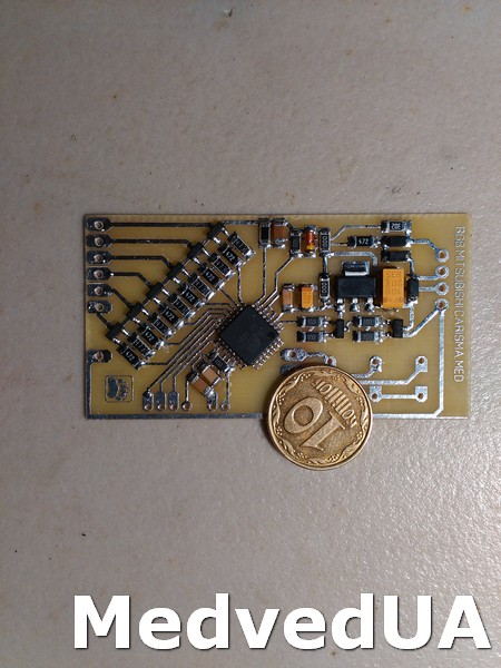

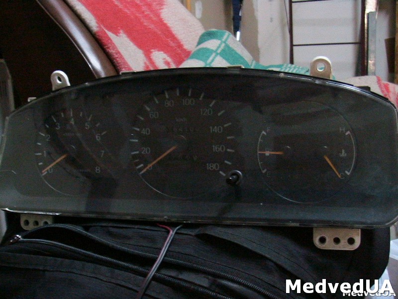

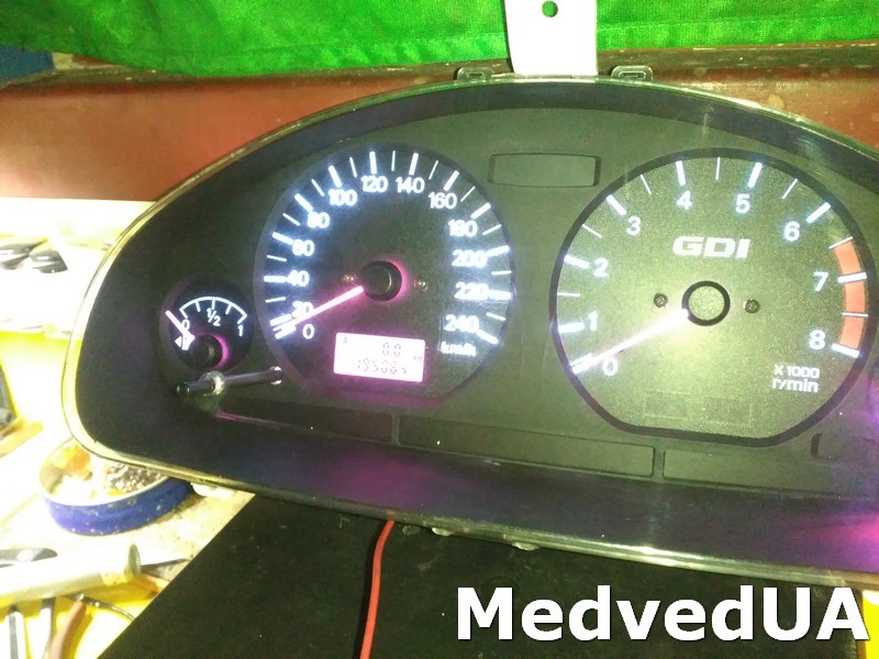

СообщениеДобавлено: 04 мар 2018, 21:52
Свежачок, делал для Мицубиси но дорожка RGB проторена для Карины нужно всего лишь переделать платы приборки на RGB диоды.
[BBvideo]https://youtu.be/TOtQxUHZvHE[/BBvideo]
IMG_20180201_235535.jpg [ 140.83 KIB | Просмотров: 28541 ]
IMG_20180208_003332.jpg [ 87.8 KIB | Просмотров: 28541 ]
IMG_20180225_174735.jpg [ 158.7 KIB | Просмотров: 28541 ]
IMG_20180225_193353.jpg [ 132.52 KIB | Просмотров: 28541 ]
