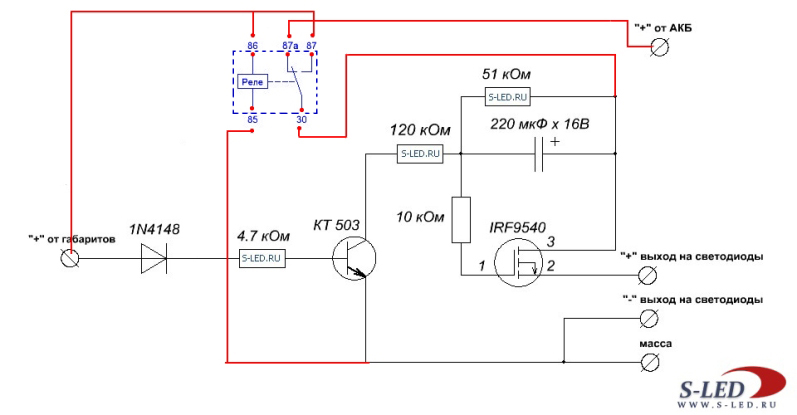

только вчера поставил в плафон модуль вежливой подсветки и разочаровался т.к. лампа загорается после открытия двери тоже с задержкой около 7сек. а такой прикол вообще не в тему :( при желании включить свет, не открывая дверей т.е. в позишине ON свет не включается, а включается тоже при открывании дверей и с задержкой)
может я не правильно что-то подключил или может надо просто свести как-то задержку до 2сек. это было бы нормально, а 7сек. дофига
на видеоролике двери откр/закр быстро потому и кажется, что всё работает как надо
а если подержать дверь закрытую секунд 10, то имеем 7сек. тупёжа

Переключатель плафона зделан так что (постоянный+) всегда подается на лампу(схему), управление идет по минусу. В положении Дверь управляющий минус приходит с дверного концевика, в положении ON управляющий минус через переключатель плафона приходит на прямую с кузова через винты крепления плафона.

По тупежу, схема чем управляет простой лампой или светодиодами?

По ссылке есть фотка салонного плафона без стекла, на ней видно что в положении ON шарик напрямую замыкает один из контактов лампы на землю, с подключением где то немного напутано, скорее всего питающий и управляющий минусы замкнуты и взяты от провода приходящего с концевиков.
При работе на лампу время на поджиг увеличивается как раз на 1-2 секунды.
Здесь надо либо сделать новую плату и настроить ее под лампу, либо на месте подобрать резистор отвечающий за запуск.

какой резистор там стоит и какой предположительно нужно поставить?

Салонный делался по схеме
схема диммер.jpg [ 106.45 KIB | Просмотров: 38886 ]
с доработкой
для управления по минусу удален транзистор кт503, за время запуска отвечает резистор на 120ком (установлен ~41 - 47ком) именно его и нужно уменьшать.
Нужен резистор ~ 22 - 33 ком (0,125 - 0,5 ватт).

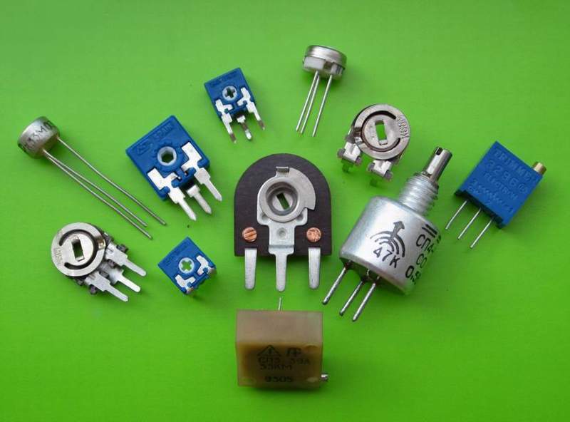

Купи подстроечный резистор 33 - 47 ком, поставиш вместо постоянного и отрегулируеш по месту как нужно.
Шоб не пришлось много раз ездить.

Постоянные чаще всего по одному не продают.

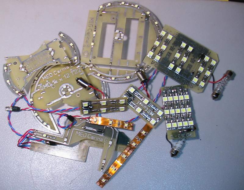

Очередной комплект для Т22 и полного пересвета салона отправляется новому владельцу.

И по чем будет стоить такой наборчик (седан, без люка, приборка Т22)? :-)

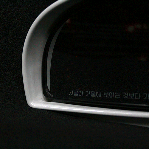

Кстати, Миша, не пробовал такую ШТУКУ замутить?
 Заголовок сообщения: Re: Светодиодное освещение салона
СообщениеДобавлено: 18 сен 2013, 14:18
Такой наборчик на седан - приборка+печка+центральный плафон+очечник+прикуриватель и бардачек = 640 гривен.

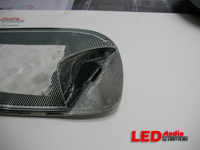

Таких еще не делал, если соберусь то цена будет около 150 гривен без анимации. Там очень большой геморой со снятием зеркала размыванием защитного слоя и если зеркало с обогревом еще и его нужно подрывать.
Для себя так бы не делал, для сзади едущего вполне достаточно задних фонарей, для тех кто сбоку и рядом такой поворотник не виден. Учитывая яркость и место установки направление свечения будет водителю конкретно по глазам.
Для поворотника на зеркале предпочтителен всетаки вариант с расположением на наружной поверхности корпуса зеркала.

Если туда лезть то надо заморочится по полной.
Ставится такая плата вот сюда.

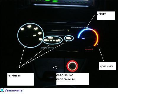

Миша хочу заказать тебе подсветку печки и прикуривателя. Печка в зелёном цвете,крутилка тепло-холодно -сине красная .Прикуриватель-красная+ светодиод на подсветку пепельницы белый (с регулирующим сопротивлением) что б сам отрегулировал яркость.Там у меня вмонтирован термометр электро.

Термометр от батарейки.Покупал с задумкой что б поставить в место заглушки кнопки-не влезло а куплено.С пенопласта держащий корпус.Закрыл с верху кусочком ковра от карины вырезано по пепельнице.Всё аккуратно смотрится.Термометр находится ниже окошка подсветки.Лампочка выдаёт мало света.Ночью ни хрена не видно.Миша про подсветку печки-По яркости можно регулировать будит или методом подбора сопротивлений?Хочется довести гармонию с освещение всего.Если будет ярко светить -тоже не ахти.На фотках светит как фонать освищения салона-(Сильно ярко)
А по фоткам то сделаю как буду в гараже.Карина у меня как средство передвижения.Нужно -поехал,не нужно-стоит.
