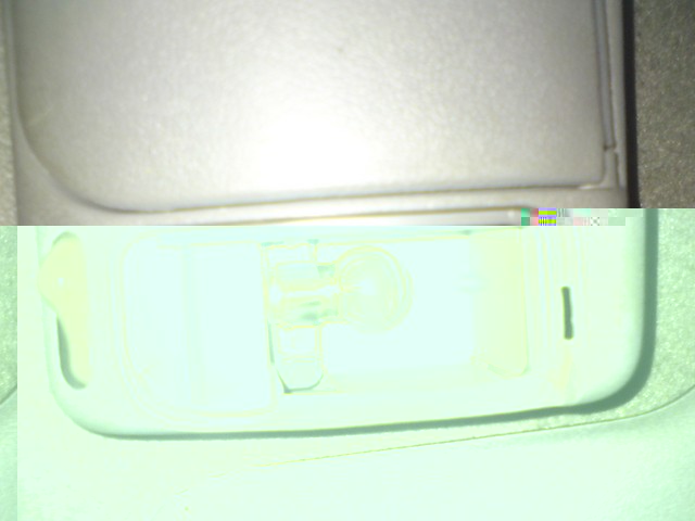

СообщениеДобавлено: 10 мар 2011, 01:20
И так смело заявляю - очечник тоже побежден :!: :!: :!:
Как уже заявлено ранее цена одной платки 40 гривен.
Осталось только провести тестирование на на машине, надеюсь Ден любезно согласится :friend
На фото ниже сама плата и то как она выглядит на месте.
Фото установленого светильника и идея места установки принадлежат Quest за что ему отдельное человеческое :sps

Тестирование провели все становится на место просто и идеально.
За что Денису огромное :sps

СообщениеДобавлено: 22 мар 2011, 00:37
Заказы для Astra_K и bool borman завтра отправляются к заказчикам соответственно в Киев и Одессу.
Добавлены новая версия плафона для лфтбеков и вагонов в багажник.
И вариант уменьшенной яркости для очечника(штурманского плафона) для комплектации без люка.
При установке плафона очечника может мешать маленький пластиковый выступ. Помеченый на фото - нужно при установке его либо срезать либо откусить. Выступ фотали мобильником почти без освещения - сорри за качество фото.
