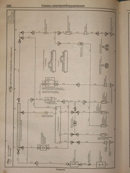

А у меня простая проблема, но т.к. не силен в эл.схемах, решить ее не могу.
Плафон англичанка, в режиме "Ручного включения" лампочка горит и все норм. Но в режиме "Открытые двери" она не загорается. Что можно посмотреть? Связано ли это как-то с сигналкой и ее кривой установкой?
Carina E 1997 г.в. 1.6 4A-FE.
СообщениеДобавлено: 06 окт 2014, 09:25
Очень даже может быть.
1.На любой центральный плафон приходит всего 2 провода.
Постоянный (+) и минус сигнала всех дверных концевиков.
При включении ручного режима переключатель на прямую подает минус с кузова на лампу.
Следовательно у тебя на плафон пропал именно сигнал с концевиков. Обычно при установке сигналки этот сигнал(провод) используется как команда для сигнализации что двери закрыты. Ищи где врезана сигналка в этот провод.
2. Возможно погиб переключатель режимов на плафоне.
Проверяется просто, отсоедини плафон и вместо него просто подключи любую лампочку, она должна загоратся при открытых дверях.

Проверил плафон, прозвонил - все в норме.
Я думаю, что на плафон пропал сигнал концевиков. Куда копать?
Дошел до фишки в ногах пассажира - там фишка с 5 проводами (по-моему) втыкается в фишку с 2-мя контактами потолка (постоянный + и - концевиков). Как дальше проверить то, почему "-" с дверей не идет на этот пучек...?

По схемам легиона сигнал всех концевиков через диоды собирается в один провод, попадает на приборку и на провод(красный с белой полосой) №4 разъема IN1 и уже оттуда идет на центральный плафон.
Постоянный (+) на плафон - провод №5 того же разъема IN1.
IMG_2291.jpg [ 61.21 KIB | Просмотров: 10932 ]
Если индикатор дверей на приборке работает надо копать именно от IN1 и до плафона.
Возможно при установке сигналки его перерезали.

Место, где 4 провода через фишку переходят в один (бело-красный) провод найдено. Оттуда звоню провод до плафона - не перебит, т.е. сигнал есть. Следовательно, его обрубили еще до фишки. Как быть?

Вот это озадачил, переход 4 провода в 1 на фишке звонится ?
Теперь нужно прозванивать от кончевиков до фишки. Судя по схеме легиона пасажирские концевики дверей попадают туда прямо от концевиков а водительский проходит через диод.
Диод ему нужен для того чтоб пассажирские концевики не включали подсветку замка зажигания.

Надо проверять все провода от концевиков до фишки 4в1.
СообщениеДобавлено: 18 ноя 2014, 11:58
На самой фишке контакт не потерялся ?
Все сразу концевики не могут перестать контачить, хоть один но должен работать.

На фишек, которая идет с двумя проводами + есть. Как грамотно прозвонить остальные провода - не знаю. Нужно разбирать концевик, искать на нем - и прозванивать от фишки, где 4 провода, я так понял.
СообщениеДобавлено: 21 ноя 2014, 15:19
У концевиков хвост провода порядка 10см и есть разъемы. Места соединения спрятаны у задних под боковыми батонами сидений а у передних под пластиком средней стойки.
Cам концевик в отжатом состоянии замыкается на кузов через болт крепления, в нажатом - размыкается.
