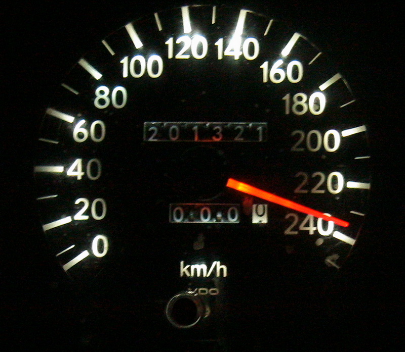

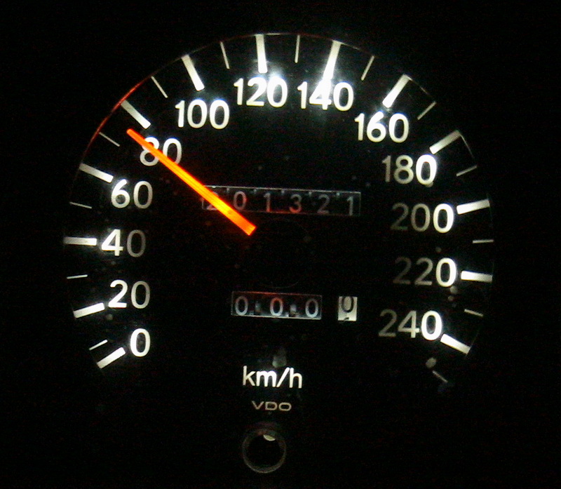

Итак - лед тронулся :!: Представляю предварительную версию спидометра "лже оптитрон" :!:
Подсвечены все цифры отдельными белыми диодами и реализована доп подсветка стрелки в желтом и красном цвете.
На фотах ниже стрелка подкрашивается красным в секторе 180 :arrow: 240 км\ч.
Уже замечены особенности шкал приборки Т22 любезно предоставленной мне для опытов Kitten911ом - там где у Т18 недосвет при таком варианте подсветки на Т22 заметна повышенная яркость.
Жду коментов :!:

Как-то вообще никак, очень неравномерно. Почему так?

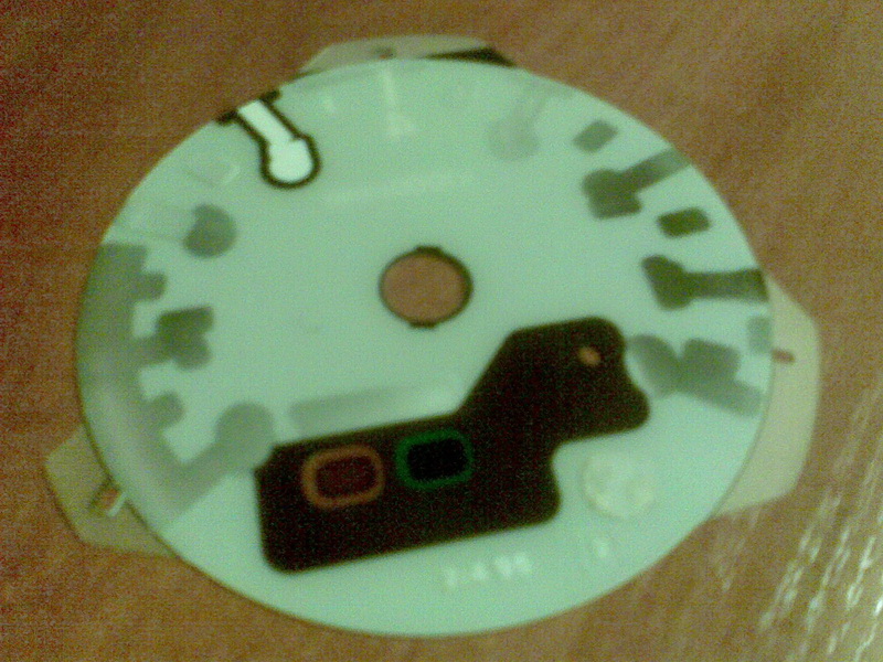

Особенности шкал Т22 - диоды стоят под световодами практически на одинаковом расстоянии от них ,а сверху световодов шкалы у которых с обратной стороны затенены как раз боковые части шкал под цифрами.В верхних точках под цифрами затенения нет от этого и неравномерность подсвета.

как то никак :( у меня с твоими диодами в штатные места равномерность лучше была.... ИМХО... ты диоды 5050 или 3528 ставил?
СообщениеДобавлено: 14 окт 2010, 17:04
Ставил 3528 и при этом шкалы не отчищал от затемнений.
Это кстати приборка Т22 и как мы уже знаем она светит более равномерно с диодами в штатных местах, и как я уже убедился у нее световоды лудше чем в Т18 и на шкалах есть специально затемненные участки в районе боковых цифр которые возможно и мешают.

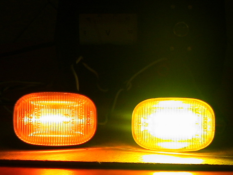

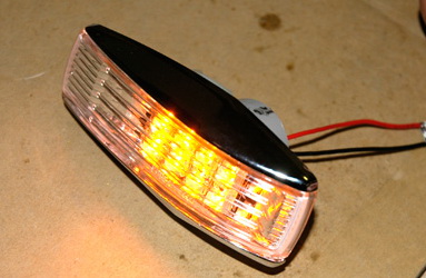

Пока голова пухнет от мыслей как заставить спидометр равномерно светится. В качестве отдыха от мыслей собран и опробован давно задуманый повторитель поворотов на диодах.
Собран на 3х кристальных SMD5050 - 6шт на плате.Поскольку в родном стеклышке огромное количество вертикальных полосок диоды сливаюся в две горизонтальные полоски.
В общем зацените.На фотке слева с желтенькой лампочкой а справа на диодах :!: Оба запитаны на 14 вольт от одного источника.

СообщениеДобавлено: 16 окт 2010, 10:50
у тебя прямо неуёмная энергия. Молодчага!!! Когда-то занимался электроникой и по себе знаю когда глаза от мелких деталей на лоб лезут и пальцы вечно паяльником обожжены, и голова действительно пухнет , когда где-то не получается как хочется. За упорство и усидчивость +5!!!
СообщениеДобавлено: 16 окт 2010, 21:50
Cпасибо :!: повторители созрели уже давно ,теперь осталось доработать технологию внедрения платки в штатный корпус с наименьшими разрушениями 8)

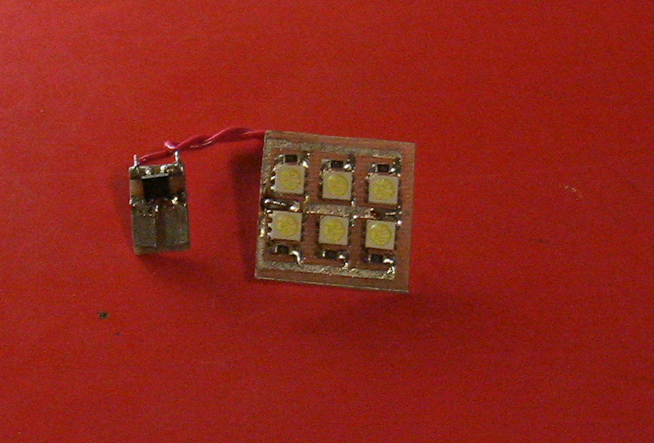

Вот фото конкретно платы повторителей в сборе.
ЗЫ :интерестно как она будет смотрется в прозрачных корпусах :?:

СообщениеДобавлено: 16 окт 2010, 22:06
никак
там всё по другому

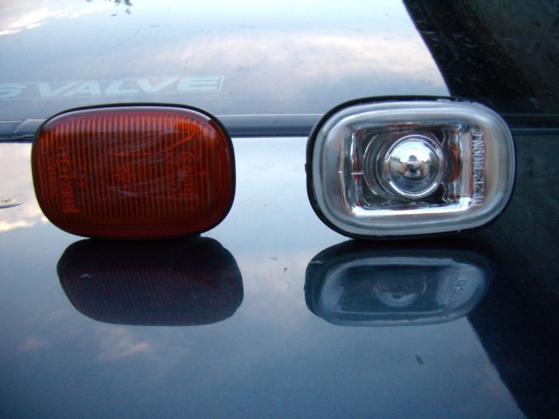

Как выглядит прозрачный повторитель я знаю.Я имел ввиду как будет смотрется плата внутри при работе.Через ребристый тойотовский диоды видно плохо точки преврашаются в полосы что видно на фото выше.
А хотелось бы получить нечто похожее на это :arrow: фото прилагается.
20.jpg [ 39.54 KIB | Просмотров: 29214 ]
СообщениеДобавлено: 16 окт 2010, 22:57
Auto_demon хотел сказазать что плата туда не поместится, там места только для одной лампочки по этому и Никак!
СообщениеДобавлено: 17 окт 2010, 08:44
В штатный поместилась.Правда только через частичное разрезание корпуса ,и таким же методом должно получится и в прозрачном.
Первоначальная версия прощитывалась под 9-12 диодов ,но туда не помещались все остальные детали :!:

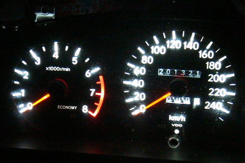

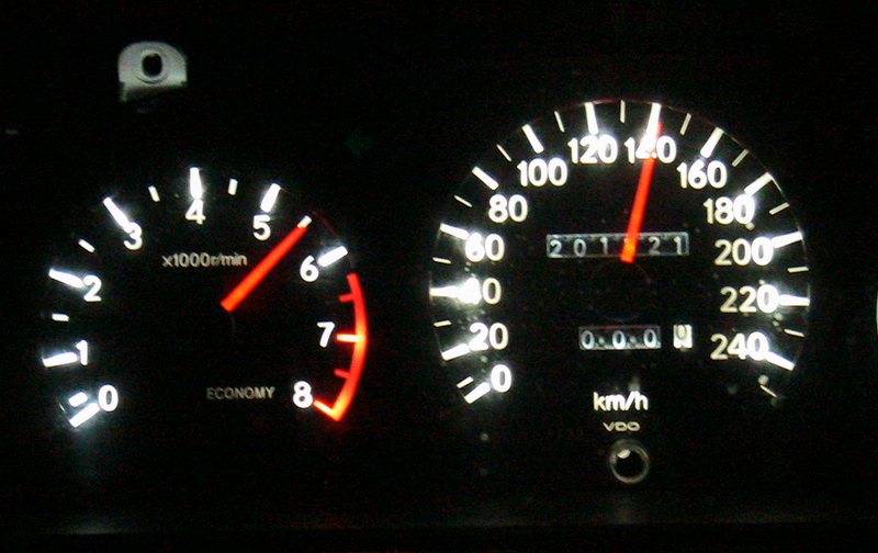

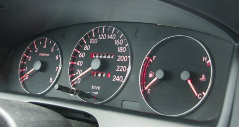

Эксперименты по приборке продолжаются :!: Безжалостно стерты затенители с обратных сторон шкал ,световоды сделаны матовыми ,изготовлена плата под тахометр :!:
Кроме того учтены пожелания по подсветке стрелок и теперь засвет красныим начинается на спидометре от 110км\ч а на тахометре от 3,5тыш.
Результат на фото :!: Как обычно жду коментов.Ниже для сравнения первая версия
Spidometr0001.jpg [ 173.66 KIB | Просмотров: 29158 ]
IMG_0842.jpg [ 141.93 KIB | Просмотров: 29166 ]
СообщениеДобавлено: 17 окт 2010, 22:31
Если это реальная яркость, то даже от фоток глаза на лоб лезут, а как в темноте на приборке вообще не представляю, Но может кому-нибудь такое и нравится, а если нравится, то имеет право на ЖИСТЬ!
Уже гораздо равномернее, хотя всё-равно видны точки, где светодиоды стоят

СообщениеДобавлено: 18 окт 2010, 08:08
Господа, надо понимать, что скорее всего такая яркость делаецца спецом под тонировочку стеклышка. Если не так, то тада согласен!
СообщениеДобавлено: 18 окт 2010, 08:35
Ребята - вы еще учтите что на фото неравномерность может быть очень заметна а в живую нет!!!! Я когда свою кариновскую подсветку фоткал - то на фотка просто жуть, а в живую все супер....
СообщениеДобавлено: 18 окт 2010, 08:51
Артём писал(а):
реально так зделать :wink:
Запросто стаятся все красные и усе :!:
По яркости - это практически реал. Если делать лже оптитрон то так и должно быть + тонировка стекла, если стекло не тонируется то регулятор рулит.
Неравномерности еше остались но заметьте на тахометре они меньше.
Там диоды попали не в цифры а в риски и от этого читабельность тахометра лудше. А в спидометре похоже нужно сделать тож самое подвинуть диоды ближе к рискам.
Если после еще останутся недосветы :?: :shock: :!:
СообщениеДобавлено: 18 окт 2010, 10:59
Сообщений: 238
Medved мне с каждым разом всё больше нравитса "лже оптитрон" тонировка стекла (непроблема 5-ть минут) регулятор тоже есть :wink: "лучше зделалать что то лучше чем ничего неделать" :lol:
СообщениеДобавлено: 18 окт 2010, 11:56
Миха, а если сделать так как делал я на плафонах??? т.е. убрать родной световод и сделать новый из белой матовой пластиковой канистры???? ты же помнишь какой это дало эффект в плафонах?
