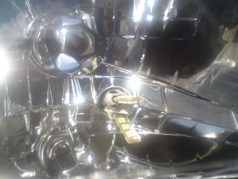

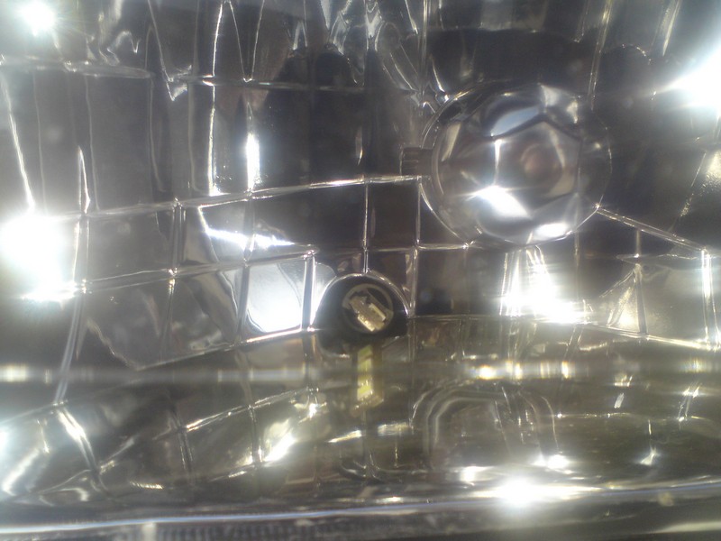

получил посылочку, и вот что странно, почему так сделано по дурацки в депо фарах габарит?
Комментарий к файлу: левая - горизонтально земле
left.jpg [ 103.88 KIB | Просмотров: 30848 ]
Комментарий к файлу: правая - 45 градусов к земле
right.jpg [ 99.28 KIB | Просмотров: 30848 ]
СообщениеДобавлено: 05 окт 2010, 15:53
Сообщений: 243
А светят как ?, тоже по разному ?
СообщениеДобавлено: 05 окт 2010, 16:21
ну пока светло 8) вечером посмотрим как оно будет???
СообщениеДобавлено: 05 окт 2010, 17:07
Светят оч даже неплохо, но только надо одинаково соориентировать в обоих фарах .Если получается под наклоном, то нужно поставить габариты с зеркальным наклоном.Если этого не делать будут разные рисунки отражений диодов в фарах.
Тоже самое

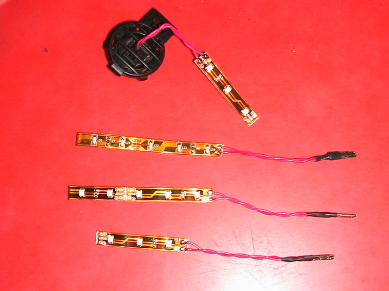

Для тех кто не владеет паяльником освоены модули для прикуривателя и бардачка.
Прикуриватель - 25гр(на 6 диодов).
Бардачек - 15гр(на 3 диода).
Устанавливаются точно также как и Димы но имеют заменители цоколей Т5 и резать провода не нужно. Вставляются вместо лампочек и клеятся на свои места.

от, ..., а я же хотел на прикуриватель девайс, чего же сразу не вкинул, теперь снова заказывать придется, или кто там на Одессу в очереди, может присоседишь прикуриватель для меня 8) (ну можно и в бардачек тоже для комплекту)
Тогда в наличии небыло лент :!: И кроме того есть интерестная мысля :arrow: зделать прикуриватель на два цвета :arrow: постоянный белый ,а на нажатие прикуривателя красный :!:

а он у меня получается постоянно нажатый, там фм модулятор стоит :) так что лучше обойтись просто белым, а вот подсветочку в ноги может какую-то не очень яркую замутить? или проще туда ленту какую-то купить готовую с регулятором?
СообщениеДобавлено: 06 окт 2010, 13:40
Имеется ввиду что цвет будет менять только на штатном прикуривателе когда идет нагрев зажигалки и напряжение немного падает ,а если туда вставлено что то другое то цвет менятся не должен.
В ноги мы D@mirу ставили по 30 см ленты без регуляторовhttp://carinae.com.ua/forum/viewtopic.php?t=1042&start=50 запитывали от центрального плафона чтобы включалась при открытии дверей, если нужно включение от габаритов то запитывать нужно от прикуривателя(паралельно его подсветке).
