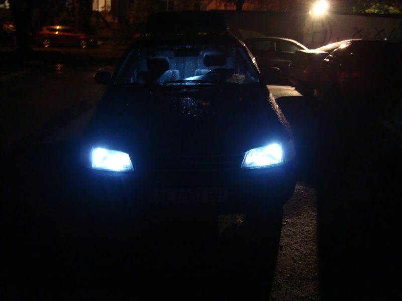

Обещанные фотки
DSC02592.JPG [ 40.91 KIB | Просмотров: 29752 ]
93' 4A-FE LB GLi Japan

Обещанные фотки
Я тоже хочу такие габариты!!!
С установкой там как, просто вынул старые лампы и вставил эти???

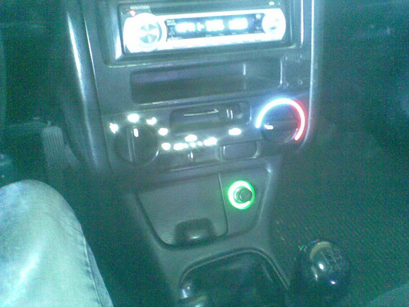

зачем изобретать велосипед??? в моей теме есть что надо делать с прикуривателем, чтобы светило ярко и качественно.... работы на пол часа...
этож надо найти эти ленты, спаять ))) я уж и не помню где мой паяльник завалялся :lol:
вот бы наш заводик пустил в производство модуль для прикуривателя ...
+1 в очередь заказывать габариты + печка + прикуриватель

D@MIR писал(а):
Обещанные фотки
Да именно так главное вставляя в фару чтобы лампа вошла на свое место.Она тоненькая и можно запросто вставить между корпусом и отражателем ,мы когда ставили так получалось :D
Для информации D@mir выложил фотки лампочек половинок
(по 20гр) на 3 3х кристальных диода и вставлены они так чтобы свет шел в противоположные стороны - левая :arrow: влево вверх а правая :arrow: вправо вверх .Патрон габаритов позволяет крутить себя в корпусе фары
ну вы обленились народ.... http://carinae.com.ua/forum/viewtopic.php?t=559 взял 2 модуля готовых за 15 грн, припаял у ним 2 кусочка провода и запитал от штатной проводки.... тут даже руки прямые не нужны.... :)
хотя мы не делайте так - мы с Медведем продадим готовое решение за 50 грн на прикуриватель :lol: кто хочет подсветку прикуривателя налетай :wink:

По прикуривателю, уточняющий вопрос. Он зеленый, потому что лампочка в такой резинке?
По ПриватБанку - одобряю. Могу на карточку кинуть или ПриватМани
Печка на 1х 15шт диодах 100гр.
Прикуриватель - лампочка в зеленой резинке - пока еще не побеждена.Ждет решения.

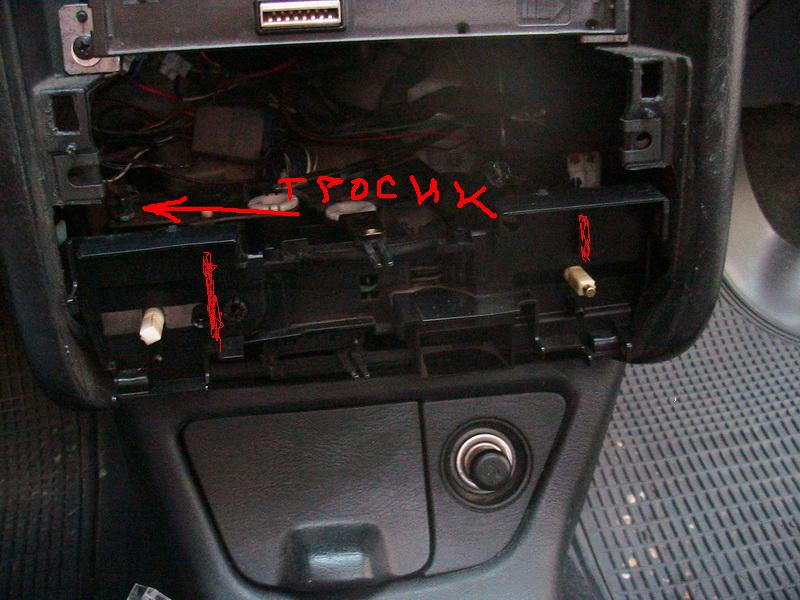

По установке подсветки печки есть новая инфа - для облегчения процесса нужно снимать указанный тросик полностью - снятие облечит доступ к геморным шурупам :!:

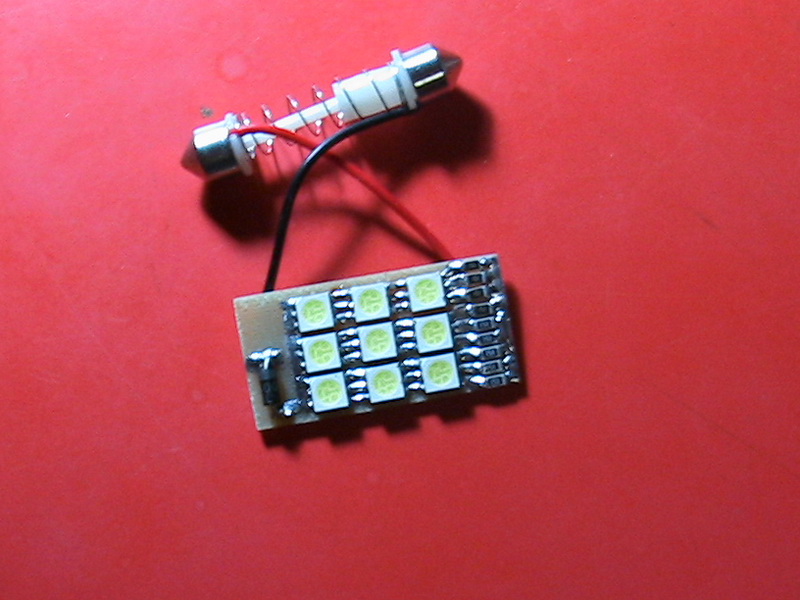

Переделывал недавно подсветку в AUDI A8 и в процессе появились на свет плафончики размером 20х40мм на 9 3х кристальных диода :!:
Может быть актуально для очечников (комплектация БЕЗ люка) если вкладывать их в плафон поближе к стеклу. При установке в глубине плафона ,прямо на пластинках отражателя ,помещается размером не более 20х30мм.
Вопрос стоит ли укорачивать плату в длинну что потянет за собой уменьшение на 3 диода :?:

Модуль для прикуривателя придуман но цена еще не сложена - нужно найти ленту с более мелкими диодами на базе SMD2810.Там маловато места для SMD3528 из которых сделана печка и они же ставятся на ленту которая установлена у D@mira и в дверях и в прикуривателе.
та ладно :) а у меня тогда что были за диоды? :wink: у меня была лента на 3528... на прикуривателе очень много рассеивающих пластин и поэтому чем ярче светит тем лучше - твое мнение?
