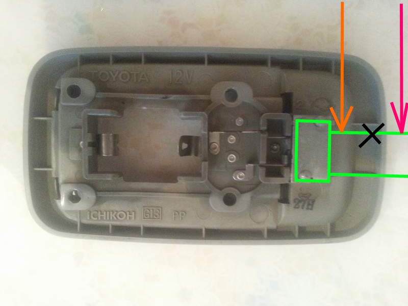

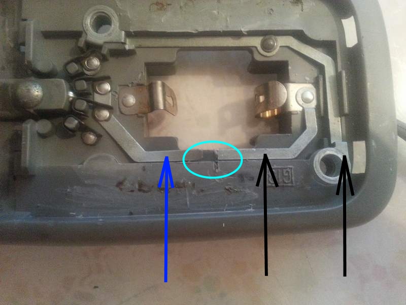

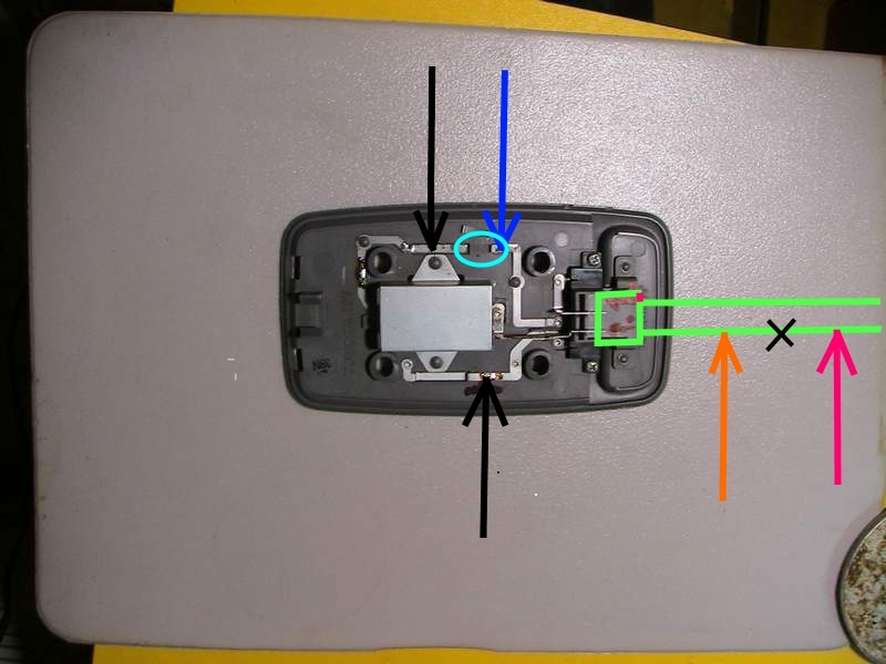

Для установки простого диммера салона использовать вот такую схему.
Это для плафона комплектации с люком.
IMG_3908.jpg [ 94.37 KIB | Просмотров: 44475 ]
Цвета основных проводов соответствуют цвету стрелок на фото. Цвет управляющего провода может отличатся но никогда не совпадет с цветом основных.
Красный - питание (+)
Черный - питание (-) их два куда какой ? Абсолютно без разницы.
Оранжевый - выход на питание лампы(+).
Синий или любой другой цвет кроме выше перечисленных - управление включением.
Приходяший к плафону провод нужно перерезать в месте обозначенном черным крестом.
Проводник на плафоне в месте обозначенном голубым овалом перерезать(перекусить, перепилить) обязательно.
Не перепутайте перерезается приходящий к плафону постоянный (+), второй провод от дверных концевиков остается целый.
Для плафонов комплектации без люка чуть сложнее провода прийдется подключать с двух сторон.
Цвета и действия точно такие же.
Я подключил как по схеме красный и оранжевый, свет горел в любом положении выключателя. Поэтому проверяйте люди где плюс.
JT164ATK000065634
+79787198890
 Заголовок сообщения: Re: Светодиодное освещение салона
СообщениеДобавлено: 01 ноя 2013, 12:36
На плафон пороводами подается постоянный (+) и сигнал с дверных концевиков.
Минус берется с кузова при помощи крепежных винтов.
Петр прав, перед подключением проверяйте на каком проводе (+) постоянно его и нужно резать.

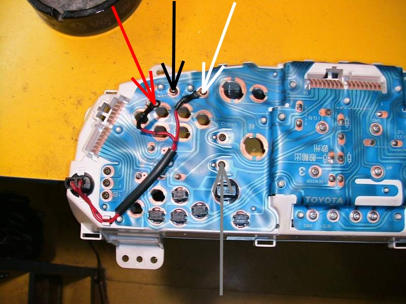

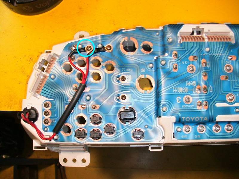

У диммера приборки 5 проводов, четверо расположены с одной стороны.
Красный - выход для питания ламп или диодов (+).
Белый - минус питания.
Серый - запуск подсветки, подключается к сигналу "зажигание", на приборке его можно прикрутить к любому контакту приборов с обозначением - IGN.
Черный - сигнал габаритов - организовывает притухание яркости приборки.
На противоположной стороне всего один длинный провод и его нужно подключить к постоянному (+) который проще всего обнаружить под магнитолой.
Подключение описано для приборки Т18 с английской версией Т22 прийдется попотеть больше выискивая точки подключения и подключатся прийдется на соответствующих проводах жгута.
На фото отмечено место разыва штатной цепи питания подсветки, нужно просто открутить винт.
IMG_4366.jpg [ 147.01 KIB | Просмотров: 44418 ]
Теперь подключаем провода согласно цветным стрелкам на фото, цвета стрелок соответствуют цвету проводов.
IMG_4373.jpg [ 136.7 KIB | Просмотров: 44418 ]
ВНИМАНИЕ, красный провод нужно подключить к проводу идущему в патрон лампы подсветки.
Незабываем оставшийся длинный провод подключить к постоянному (+).
В итоге подсветка приборки должна включатся после поворота ключа в положение зажигание.
При включении габаритов должна уменьшать яркость.

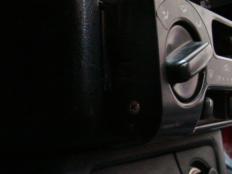

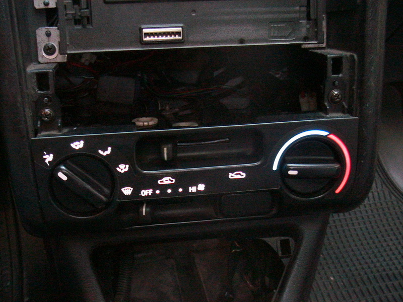

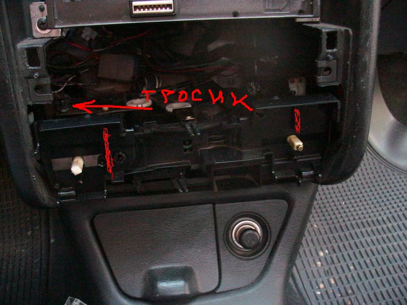

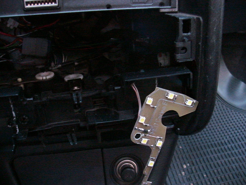

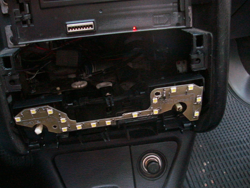

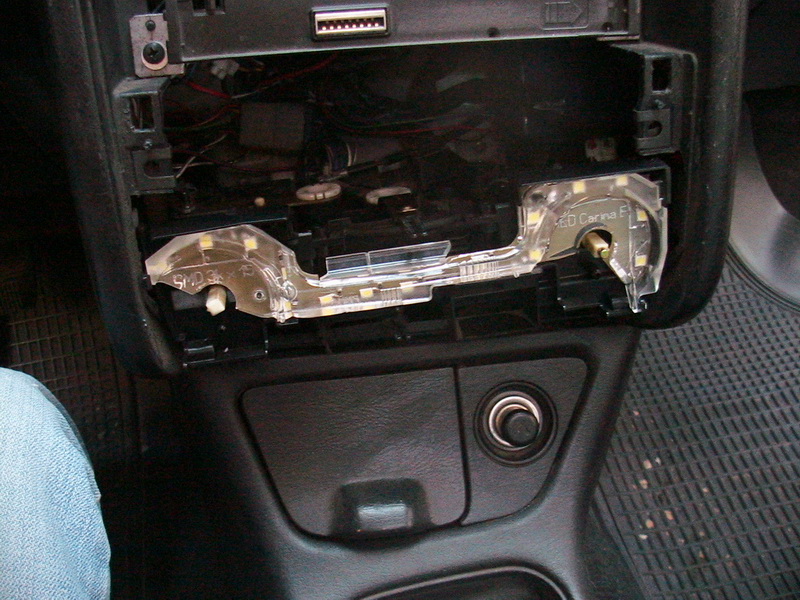

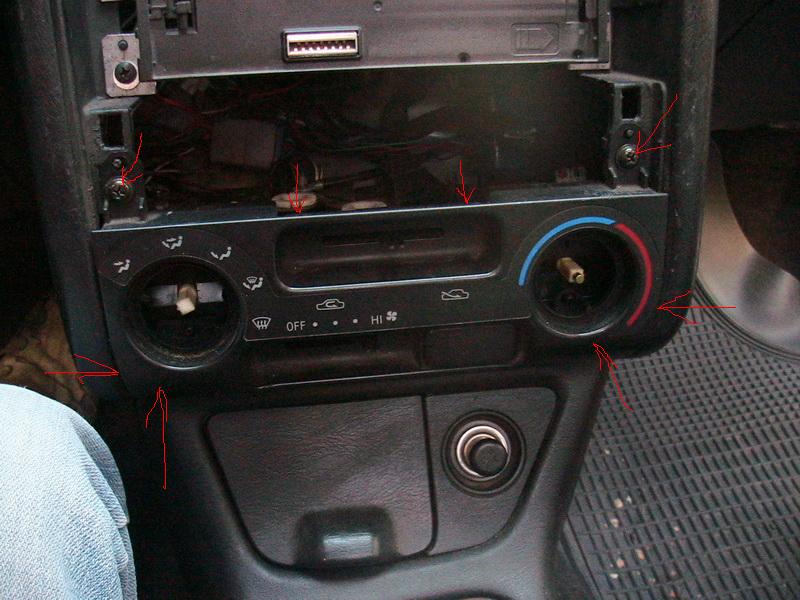

Монтаж подсветки печки.
Снимаем центральную панель, на ней находятся - центральные воздуховоды, кнопки задних туманок, аварийки, подогрева заднего стекла, часы и магнитофон.
Сидит она на 4х защелках, 2 внизу по бокам от ниши под магнитофоном и 2 вверху по бокам от воздуховодов. Поддеваем отверткой и она выскакивает вместе со всеми прибамбасами закрепленными на ней.
И получам вот такую картину.
Peshka0001.jpg [ 84.69 KIB | Просмотров: 43731 ]
Здесь красными стрелками отмечены все 8 крепежных шурупов которые нужно умудрится выкрутить. Четверо из них крепят весь блок на месте а еще 4 ро крепят декоративную крышку под которую нам нужно попасть. Самые сложные шурупы вы найдете здесь.
Peshka0008.jpg [ 147.17 KIB | Просмотров: 43731 ]
Выдвигать блок далеко вперед НЕ НУЖНО достаточно 1см. Иначе могут слететь троса управления заслонками а на место их поставить довольно геморно.
И не забудьте стянуть с блока все ручки управления.

Далее нужно изъять обе лампочки подсветки, они свое отжили. И малость поработать плоскогубцами. С их помощью нужно выкрошить пару ребер жесткости на корпусе, что бы подсветка легла как можно глубже и четко приклеилась на скотче. На фото удаляемые ребра хорошо подкрашены красным. Обратите внимание на стрелку и надпись на фото.
Снятие только одного этого тросика очень облегчает все операции.

Теперь пора подключить подсветку и проверить ее работоспособность. Штекер подсветки воткнуть вместо лампочки и включить габарит. Полярность имеет значение, если подсветка так и не загорелась - смените полярность, достаточно просто перевернуть штекер подсветки в патроне на 180 градусов и снова попробовать засветить ее.
Peshka0003.jpg [ 187.05 KIB | Просмотров: 43731 ]
Теперь клеим плату на место. Сейчас плата состоит из двух частей но клеится она точно также как и цельная.
Peshka0004.jpg [ 198.02 KIB | Просмотров: 43731 ]
Теперь ставим световод на его законное место и можно собирать все обратно.
Peshka0006.jpg [ 211.48 KIB | Просмотров: 43731 ]
