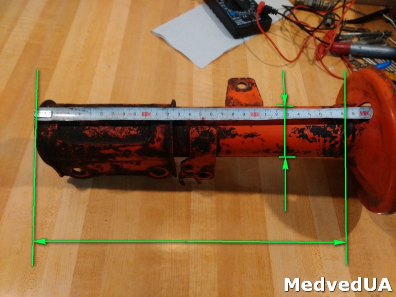

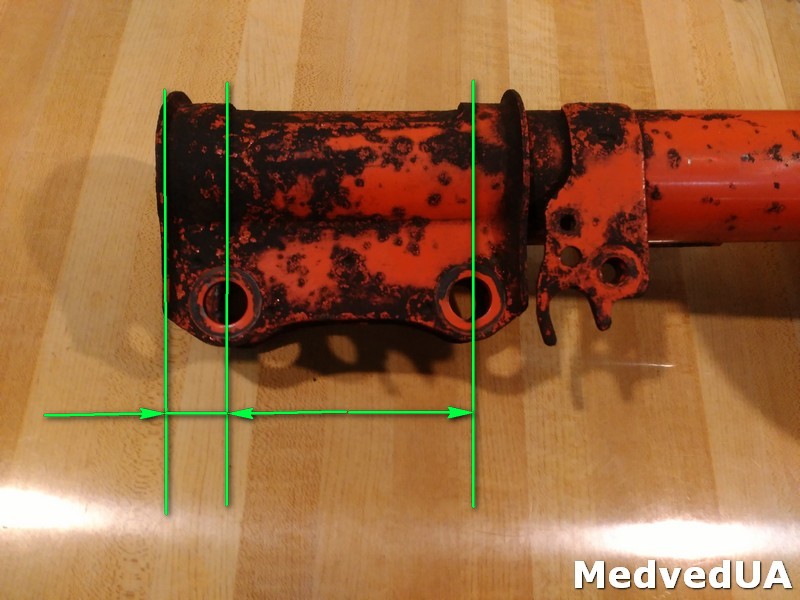

Саня, нужны замеры задних стоек как на фото.
Весь прикол в том что у всех наших задних стоек рабочий ход штоков и максимальная высота стойки одинаковы 210 и 630 соответственно.
Собака зарыта в высоте приварки чашки.
На моих фотках стойки с низкой чашкой которые в сумме с японской пружиной высотой в свободном состоянии 350 приводит к недостатку клиренса сзади в 40 мм.

СообщениеДобавлено: 20 апр 2017, 18:49
Миша, а что если взять эту чашку аккуратно срезать и переварить выше, по идеи клиренс должен увеличится? Может, кто-то уже это проделывал?
СообщениеДобавлено: 20 апр 2017, 19:03
Именно это и хочется проделать, особенно при переделке задних стоек под картриджи.
Но нужно точно знать на сколько вверх ее нужно переносить, в противном случае получится что при слишком большом переносе вверх будет пробой при (прыжке) вверх.
В идеале у нас 2 вида стоек - высокая чашка и низкая. И при этом пружин еще больше.
Различия пружин в количестве витков(5 или 7) и еще размер в свободном состоянии(350/390/410).
В теории можно получить нормальный клиренс даже взяв низкую чашку и пружину 390 но для седана это будет :ok а тот же комплект на вагоне просядет ниже или будет слишком большая жесткость для седана.
ЗЫ: Переварка живой стойки приведет к ее гибели - перегрев и прощай газ...
