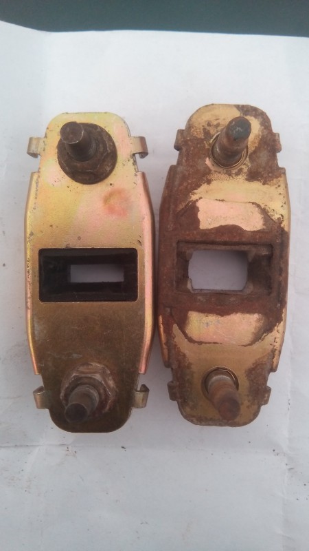

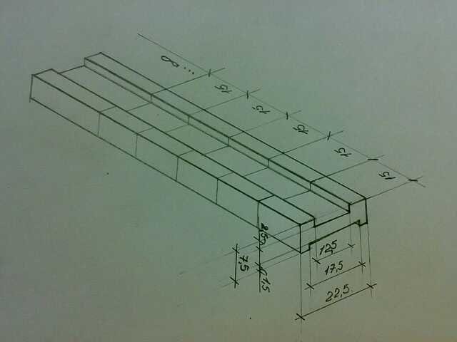

Вот тема на ру форуме - Про ограничители дверей
Берешь, кусок капролона или фторопласта (я брал фторопласт) точишь у токаря болванку а потом по размерам стругаешь сухарики :-) У меня болванка уже готова, закончу делать ШВИ возьмусь за ограничители :-)
22.jpg [ 17.78 KIB | Просмотров: 48732 ]
21.jpg [ 67.98 KIB | Просмотров: 48732 ]

я себе от девятки на перед и на зад поставил.. всю начинку ограничителя таза нужно подпилить, чтоб влезли внутрь родного.. и металлический штырек, и пластмасску, и резинку..
вот тут пару картинок и описание :-) http://carina-e.ru/viewtopic.php?f=22&t ... &start=225

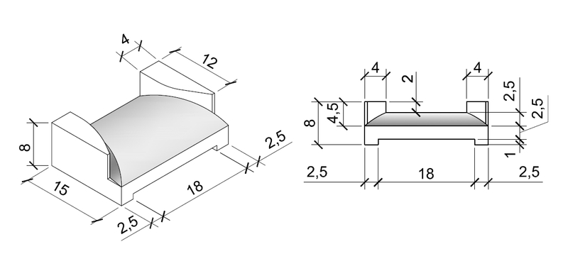

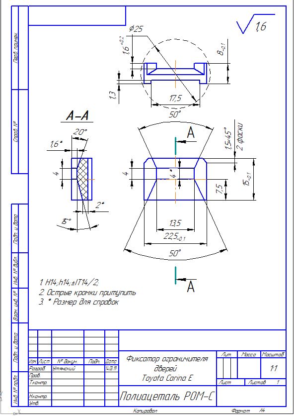

СообщениеДобавлено: 18 мар 2019, 09:09
Для тех у кого есть возможность изготовить выкладываю чертеж вставок в фиксаторы ограничителя дверей.
Изготавливались методом фрезеровки
Испытания прошли успешно - держат хорошо во всех положениях.
Материал - полиацеталь
Фиксатор ограничителя двери.JPG [ 93.85 KIB | Просмотров: 42786 ]
1.jpg [ 1.67 MIB | Просмотров: 42786 ]

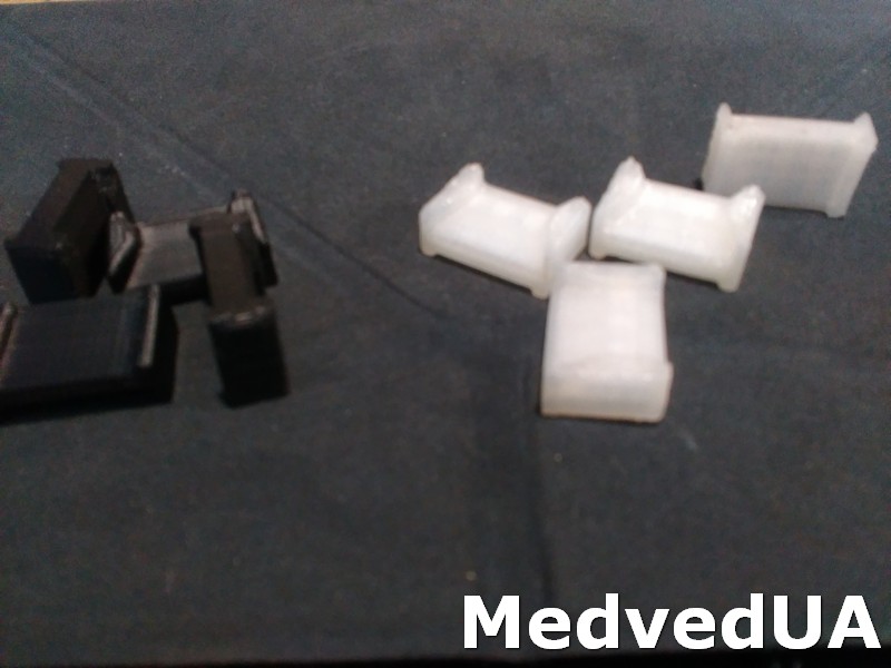

Давненько целюсь эти штуки напечатать.
Могу сделать из копета или нейлона.
Попробую сделать пробники чтоб понять сколько будет стоить в итого.
СообщениеДобавлено: 18 мар 2019, 11:27
Делать надо из материала, который обладает отличными антифрикционными свойствами - лучше полиацеталя(полиформальдегид) я полимеров не встречал

СообщениеДобавлено: 18 мар 2019, 15:02
Мишаня нужно уточнение разрез А-А угол 20 градусов именно от наружной плоскости или так как второй уклон в 15 градусов от средней плоскости.
СообщениеДобавлено: 18 мар 2019, 15:59
Миша,
Так же как второй уклон - угол 20 градусов от средней плоскости

Эх, Миша! Где ты был неделю назад! Взял на проме вкладыши для ограничителей, материал нейлон, напечатанный на принтере, цена с нп 300 грн. Материал-авно! Так, ещё пришлось размер доробатывать! Срезал ножом рабочую часть, сильно большую сделали.
4a-fe STD. Седан- была!
Gti 3s-ge. Красный хетчбэк
097-750-64-20
СообщениеДобавлено: 18 мар 2019, 20:12
Неделю назад я занимался другой хренью и принтер разобрал на апгрейд... и нейлона у меня не было.
Буду скоро пробовать. Модель намалевал спасибо чертежам.

СообщениеДобавлено: 28 мар 2019, 14:44
Напечатал пробники, по чертежу
КТО ВОЗЬМЁТСЯ ТЕСТИРОВАТЬ ???
У меня просто нет времени вскрыть хоть одну дверь и их установить.
И нужен независимый взгляд и оценка
Тестер получает комплект на 2 двери на ШАРУ из нейлона.
Если нравятся то ценовой ориентир для клуба 60 гривен за комплект на 4 двери из нейлона.
Вечером скину сюда фото.
СообщениеДобавлено: 28 мар 2019, 19:59
После обеспечения клуба будет увеличение цены и переход на драйв.
IMG_20190328_134450.jpg [ 74.83 KIB | Просмотров: 42496 ]
