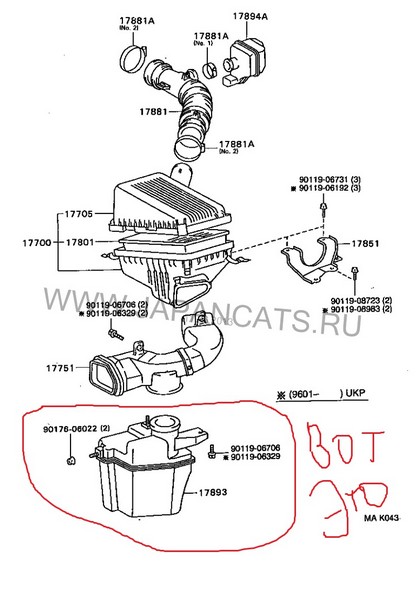

См.картинку, нужное обведено красным маркером! Мотор 1.6. телефон 0930145066
CImage.jpg [ 51.84 KIB | Просмотров: 17085 ]
JT153ATK000046360 Япоха 1,6 LB
Нужен ещё?

опана, а у меня вроде бы нет этой хреновины
СообщениеДобавлено: 09 июл 2013, 13:47
Эта хреновина под левым крылом висит.
СообщениеДобавлено: 09 июл 2013, 18:43
корпус фильтра над крылом
а эта под крылом? т.е. над колесом чтоль? сомневаюсь
эта шняга в раёне левой фары.тобишь под ней!!!
СообщениеДобавлено: 10 июл 2013, 08:25
newavtoalyans - а что он дает? для чего нужен?
СообщениеДобавлено: 10 июл 2013, 11:26
1. Если убрать резонатор, то снизится точка забора воздуха и повысится опасность забора воды в воздушную систему. Но это сначала надо найти лужу и осмелится в нее залезть на таком красивом автомобиле. Так же при разгоне можно будет услышать урчание двигателя из под капота. Но это не тот рев, который будет слышен если снять глушитель. Этот рев больше похож на звук мощного американского автомобиля, он не раздражает, а наоборот подбадривает
2. без него звук впуска изменится мотор станет громче. резонатор неплохо борется с гидроударами. вода из луж идет не во впуск а остается в резонаторе. во вторых резонатор же прекрасно справляется с задачей стабилизации влажности воздуха на впуске снижает пыльность. японцы сцуко мудрые класную вещь придумали. такая фигня чаще всего на японских корейских и китайских машинах стоит.
3. Резонатор сглаживает пульсации в тракте впуска и улучшает условия работы карбюратора - при постоянном потоке создаётся более однородная смесь.
4. а некоторые ведут гофру оттуда к выпускному коллектору, чтоб зимой прогревы были быстрее
послесловие: как правило битки ездят уже без него по понятным причиам
СообщениеДобавлено: 10 июл 2013, 18:54
Это я на дроме тоже читал, :) по поводу звука писали также что там разница в долях процента, а насчет забора воздуха и гидроудара - так он ниже чем подводящая труба находится.
СообщениеДобавлено: 10 июл 2013, 23:06
значит он имеет толк в большей степени в плане забора воздуха, наполнения цилиндров оным..т.е. эдакое хранилище

Тему можно удалить резонатор приобретен! Спасибо
СообщениеДобавлено: 02 авг 2013, 21:13
а о разнице ощущений есть что сказать?
СообщениеДобавлено: 05 авг 2013, 04:33
Зарегистрирован: 27 май 2013, 08:54
Сообщений: 16
Откуда: Симферополь
разницы ващпе никакой, ну как по мне...
