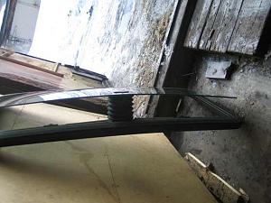

Срочно нужен вот такой вот люк (шёл на разные модели 90 годов, в т.ч. на Тойота).
FARMONT PRODUKTION
TYP : F500 TPTT 90.108
TYPZEICHEN: KBA 9404
размер 780х375
Может, кто знает на какую разборку обратиться!!!!
luk1.jpg [ 12.12 KIB | Просмотров: 17212 ]
luk2.jpg [ 15.09 KIB | Просмотров: 17212 ]

omen писал(а):
Ну да, это не оригинальный люк, но такого размера других люков не нашёл, вот и ищу такой же...
А что с твоим люком? Проскакивает о не зажимает?
 Заголовок сообщения: Re: Куплю люк
СообщениеДобавлено: 31 окт 2012, 20:08
Сообщений: 252
авто: Vito
Деформировалось стекло, из-за этого неплотно прижималось, потому сломался прижимной механизм... Люк такой нашёл, но в Германии :(
ВАЗ 2121 "Нива" - это монстр
СообщениеДобавлено: 01 ноя 2012, 09:08
Сообщений: 174
Откуда: Одесса Котовского
Ну стекло вряд ли может деформироваться. У меня на польской Карине стоял такой же люк. При затяжке проскакивал и не дотягивал. Выбросить то жалко! Пришлось разобрать. посмотреть в чём причина. Оказалось просто в одном месте сработался червяк. Он из цветного сплава. Проблему решил путём укорачивания троса. В итоге червяк повернулся другой стороной в момент максимальной затяжки и перестал проскакивать. Думаю у тебя такая же история.
СообщениеДобавлено: 01 ноя 2012, 09:56
Сообщений: 252
авто: Vito
Да нет, первопричиной была деформация стекла (находил на форумах - у людей была такая же проблема). Я его сверху двумя руками и всем своим весом не мог прижать, чтобы оно стало плотно к уплотнителю. Ну и уже как следствие - износ червяка.
