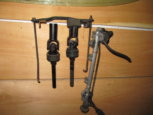

вобщем б\у или новый.по нету новые кусаются по цене.наверно всётак б\у!!
Img.jpeg [ 32 KIB | Просмотров: 8279 ]

Без коментариев.... :))
IMG_8615.JPG [ 103.36 KIB | Просмотров: 8273 ]

=aleks= если в твоем кардане побывало уже несколько крестовин меняй и его тоже, если там еще родная поищи крестовину GMB 1640 или 1639.

пока отделался лёгким испугам.
в чём была проблема.
я на незаведёном движке начал крутить баранку и не расчитал сили... кароче докрутил до упора и что то хруснуло стукнуло и после этого появился охиреный люфт.
при углублёном осмотре окозалось болт который на карданчике крепит шлицевую к валу рейки был попущен и естествено при усилии я чутка провернул карданчик на шлицах.подтянули болт стало всё отлично!!
на карданчике стоит родная крестовина,так как не видно следов взлома!

Повезло, а крестовину отдельно я б поискал про запас.
Родная ходит довольно долго но когда накрывается все происходит в самый неподходящий момент.
Оригинальных нет, только кардан целиком.
